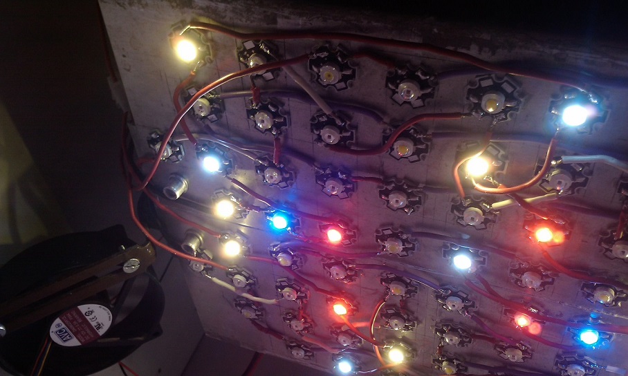

könnt ihr mir bei folgendem weiterhelfen.
Ich habe ein Alublech 260mmx260mmx2mm am Rand gibt es an zwei Seiten
einen L Knick und somit nochmal ca.2mal 100x200mm "Kühlfläche".
Die Unterseite des Blechs ist mit ca 70x 3W Leds bestückt. Ingesamt 120W
real.
Die Leds sind auf Sternplatinen und mit Wärmeleitpaste am Blech
befestigt.

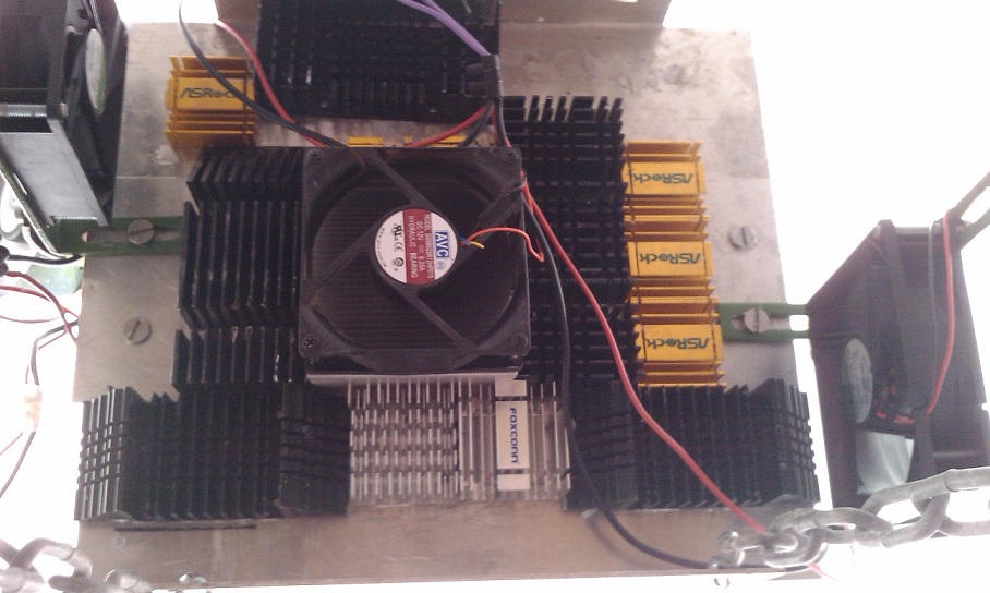

Auf der Oberseite vom Blech habe ich auch mit Wärmeleitpaste solche KK
hier angebracht:
http://4.static-hood.de/img1/big/2181/21818924.jpg
Die KK werden von 3 PC Lüftern an 5V gekühlt.
Meine Frage:
Ich habe ja jede Menge ungünstige Wärmeübergänge, gerade mit den
Wärmeleitpasten.
Was ich mich frage: kann es durch meine KK auf der Oberseite vielleicht
sogar ehr einen Wärmestau geben als das es was zur Kühlung bringt -in
dem Fall wäre es ja dann besser nur das Blech mit den Lüftern zu kühlen,
ohne die extra KK.
Oder werden die KK auf der Oberseite durch ihre größere Oberfläche,
trotz der zweiten Lage Wärmeleitpaste im Aufbau doch etwas bringen.

Moderator (Firma: Titel) Persönliche Seite #3287226
> befestigt.
Hält das?
> Wärmeleitpasten.
So schlimm ist das mit der Wärmeleitpaste nun auch nicht. Die wird sogar
dein kleinstes Problem sein. Siehe den Artikel Kühlkörper:
Real muss man jedoch eher mit 0,5-1K/W rechnen.
> ohne die extra KK.
Auf jeden Fall werden deine Kühlkörper die Sache verbessern, denn die
Schichtdicke der Wärmeleitpaste ist (hoffentlich) gering und der
Übergangswiderstand daher niedrig. Was du aber vorrangig brauchst ist
Oberfläche, über die die Energie an die Luft gelangen kann. Und ein
flaches Blech hat kaum Oberfläche, gerippte Kühlkörper dagegen schon...
Gast #3287227
120 Watt LED Leistung nur durch ein einfaches Blech und ein paar mirko
NB Kühler weg zu bekommen ist wirklich mal mutig...
Über die übergänge der Wärmeleitpaste würde ich mir keine großen Sorgen
machen aber was du machen must ist die aktive Kühlfläche zu vergrößern.
Deine NB Kühler sind halt auch recht flach und haben dadurch kaum
zusätzliche aktive Fläche die an der Luft liegt.
Du müßtes um die Fläche zuvergrößern schon sowas hier benutzen :
http://www.reichelt.de/Profilkuehlkoerper/V-6506K/3/index.html?&ACTION=3&LA=2&ARTICLE=22273&GROUPID=3383&artnr=V+6506K
Oder wenn du eh Lüfter einsetzten willst würd ich hinten 2 CPU Kühler
wie die hier drann schrauben dann hast du auf jeden Fall genug kühlung.
http://www.reichelt.de/CPU-Luefter-Kuehler/AC-ALPINE-11PLUS/3//index.html?ACTION=3&GROUPID=799&ARTICLE=131128&SHOW=1&START=0&OFFSET=16&;
Wobei ich insgesamt etwas unsicher bin ob dein 2mm Alu blech reicht um
die wärme wirklich schnell genug von den LED's wegzubekommen.
Insgesammt eine sehr unglücklich Konstruktion.
mfg
Olaf

danke für die Antworten!
Also es ist ne Mischung aus kleineren und dickeren Kühlkörpern, die
dickeren sind in etwa doppelt so hoch wie das verlinkte, -irgendwelche
uralt CPU Kühler.
In der Mitte ist ein alter Cpu KK mitsamt Kühler. Also schon so nach dem
Motto hier
Es ging mir ja um die Frage mit Wärmestau deswegen habe ich das nicht so
ausführlich beschrieben...sry
mit IR +-2,5°C Thermo habe ich auf der Unterseite max 40°C gemessen,
Oberseite so 33-35°C.
Das ist doch ganz Ok oder?
Die KSQs sind wesentlich wärmer.
> befestigt.
>Hält das?
-zusätzlich eine Idee von Sekundenkleber an den Rändern :)
An einer Fläche von ca 4x4cm habe ich keinen Kühlkörper, da mir die
Wärmeleitpaste ausgegangen ist.
An dieser Stelle ist die gemessene Temp auch nicht höher oder niedriger
als an anderer Stelle in der Nähe mit KK.
Deswegen bin ich überhaupt auf die Frage gekommen ob es was bringt.
Aber klar, kann auch sein das die Wärme an der Stelle zum KK mit
abgeführt wurde.
Wenn man lange was von den LEDs haben will und die Intensität, dann ist
es ok solange die Temp nicht höher als 50°C wird oder?
Die drei Lüfter sind so zwischen 100-80mm groß.
Moderator (Firma: Titel) Persönliche Seite #3287352
Die 10-Grad-Regel (als grober Anhaltspunkt) besagt: bei einer
Temperaturerhöhung um 10° halbiert sich die Lebensdauer eines
Halbleiters...
HansW schrieb:
> dann ist es ok solange die Temp nicht höher als 50°C wird oder?
Wo? "Am Kühlkörper" ist noch nicht "auf dem Die". Abhängig von der LED
(Rthjc) kann der die noch deutlich höhere Temperaturen haben als der
Kühlflansch...
Gast #3287369
ich hab einfach mal ein Foto gemacht, sagt vielleicht mehr als mein
"Schöngerede" ;-)
Wie gesagt es fehlen noch ein paar KK...mangels WLP
Nein, meinte an der LED, wenn ich da ewig lange mit dem IR lang gehe und
das höchste 40°C ist, dann kann ich doch davon ausgehen das es keine
50°C hat oder doch nicht? Hab auch keine Ahnung wie gut sowas mit den IR
Thermos funktioniert.
