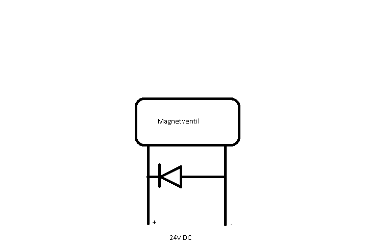

Moin zusammen ich habe vor an meiner CNC Maschine ein Magnetventil 24V zu verbauen. Habe gelesen dass man sogenannte Freilaufdioden verbauen soll. Bin nicht der Elektroniker und hab nicht so die Ahnung davon. Dennoch interessiert mich, was ihr mir da empfehlt. Eine Bezugsquelle waere sehr nett. Gerne auch das grosse C...das ist bei mir ums Eck. Wenn ich im grossen C.. Freilaufdiode eingebe dass finde ich nur welche, die in einen speziellen Sockel passen. Und wie schliesse ich die dann an? Parallel zum Magnetventil? Ist es egal ob ich die Diode beim Ventil verbaue oder bei der Steuerung? Danke und lieben Gruss

> Habe gelesen dass man sogenannte Freilaufdioden verbauen soll. Ja. > Eine Bezugsquelle waere sehr nett. Reichelt. > Gerne auch das grosse C...das ist bei mir ums Eck. Oje. Wenn nur langsam geschaltet wird: 1N4004 Wenn mit PWM schnell in der Leistung geregelt wird: BA157 > Und wie schliesse ich die dann an? > Parallel zum Magnetventil? Genau. Sorum daß normalerweise kein Strom fliesst. > Ist es egal ob ich die Diode beim Ventil verbaue oder bei der Steuerung? Im Prinzip ja. Am Ventil begrenzt etwas besser und bewirkt somit geringere Störungen, aber letztlich soll es die Steuerung schützen, ist also dort spätestens erforderlich .- es sei denn, die hat schon eine eingebaut.

Jay Mo schrieb: > Ist es egal ob ich die Diode beim Ventil verbaue oder bei der Steuerung? Wenn du es am Ventil verbaust kannst du durch verpolen einen Kurzschluss bauen. In oder an der Steuerung (mit eindeutiger Kennzeichnung) ist die Diode besser aufgehoben. 1N4007 reicht, alle Freilaufdioden erzeugen aber eine Abfallverzögerung. Wenn du schnelle Pulsfolgen schalten willst ist eins mit integriertem Überspannungsschutz besser .
Danke fuer die Nachrichten. Damit kann ich was anfangen. Das Ventil soll nur die Kuehlung (Kompressor) schalten. Also keine schnellen Schaltfolgen. Aber bitte nochmal zur Verdrahtung. Ich bin grad verwirrt. Also parralel zur Spulenspannung, wobei dann die Kathode (Balken) an +24V und die Anode an GND ist. Richtig? Danke und schoenen Abend noch

Jay Mo schrieb: > Also parralel zur Spulenspannung, wobei dann die Kathode (Balken) an > +24V und die Anode an GND ist. Nein, parallel zur Spule. Nicht zwischen +24V und GND. Die Kathode an den Anschluß (+) der Spule, die Anode an den Anschluß (-).

> Nein, parallel zur Spule. Nicht zwischen +24V und GND. > Die Kathode an den Anschluß (+) der Spule, die Anode an den Anschluß > (-). Ich denke, das meine ich auch. Kann mich nicht richtig ausdruecken, sorry dafuer. Ich meine das so (siehe Bild). Hab in der Tat so meine Problemchen mit Schaltbildern.
#3286971
Genauso ist es richtig. Wenn du jetzt noch jeweils einen Punkt machst, wo die Diode an die beiden Zuführungen gehen, dann ist der Schaltplan fast perfekt ;-)
