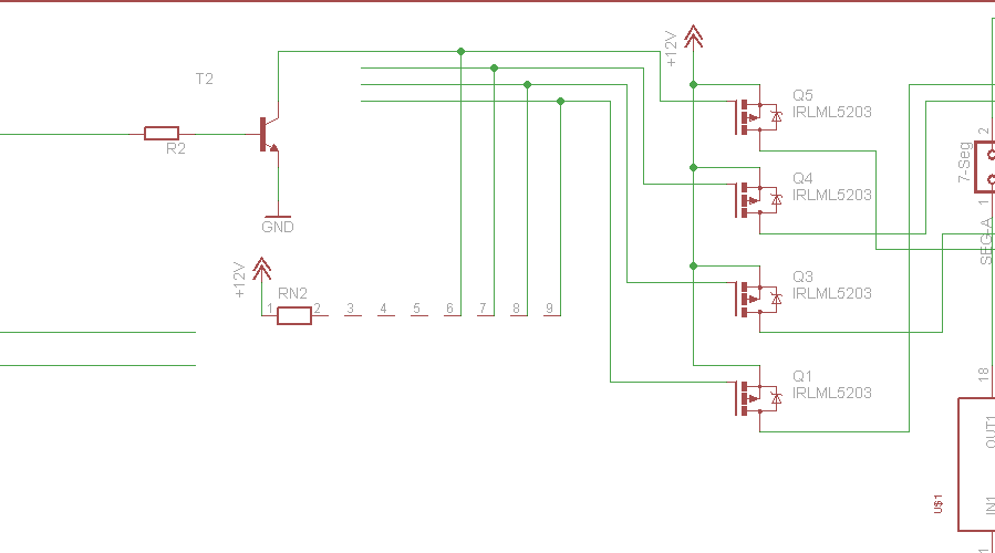

M. John schrieb:
> funst das so
Ja.
> oder wixt's mir da den µC durch?
Welchen uC?
Du solltest noch einen Pulldown für den T2 (und die anderen) vorsehen:
im Resetzustand ist der uC-Pin hochohmig, da kann der Transistor auch
mal ein uA Leckstrom irgendwoher einfangen und ein wenig zu leiten
beginnen...
BTW: einen Satz mit ca. 10 Wörtern kann man auch fehlerfrei und deutsch
schreiben. Da braucht man auch noch keine abkürzenden und
dramatisierenden Wortschöpfungen...

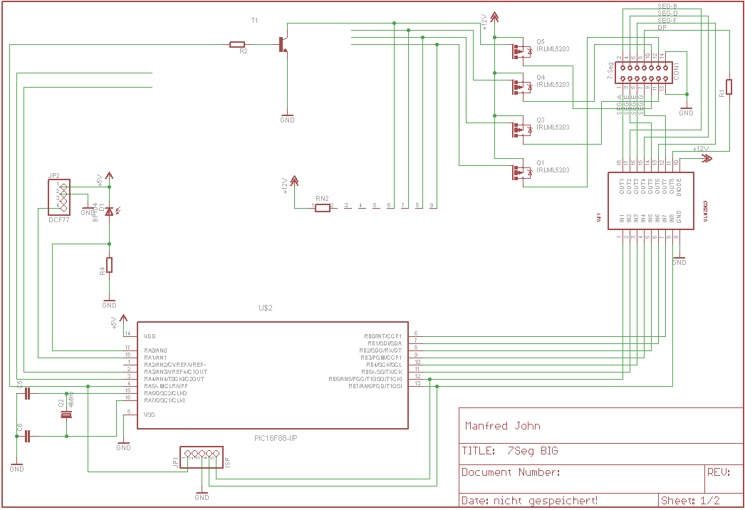

Oh doch, ich brauch das :)
PIC16F88
Der hält nur 7V am Eingang aus wenn ich das Datenblatt richtig gelesen
habe.
Anbei mein komplette Verbrechen. Die Stromversorgung und fehlende
Kondis sind auf einem separatem Blatt. Das das eine LED-Matrix werden
soll sollte erkennbar sein.
Gast #3288454
Danke
War eigentlich klar, als ich ausgeschlafen noch mal drüber nach gedacht
habe. Da ich aber kein Spezi. bin, verunsichre ich mich manchmal selber.
Lieber zweimal nach gefragt als einmal abgeraucht :)
