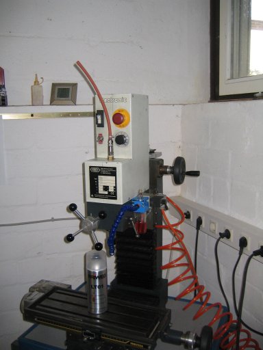

Also ich brauche für meine Minimalmengenschmierung noch einen
Druckluftkompressor, der natürlich schon vorhanden war, das
Schmiermittel, einen Leitungsöler, und den Flexschlauch.
http://www.paulimot.de/epages/paulimot.sf/de_DE/?ObjectPath=/Shops/paulimot/Products/11078
http://www.paulimot.de/epages/paulimot.sf/de_DE/?ObjectPath=/Shops/paulimot/Products/13351
http://www.paulimot.de/epages/paulimot.sf/de_DE/?ObjectPath=/Shops/paulimot/Products/14001
http://www.paulimot.de/epages/paulimot.sf/de_DE/?ObjectPath=/Shops/paulimot/Products/10006
http://www.paulimot.de/epages/paulimot.sf/de_DE/?ObjectPath=/Shops/paulimot/Products/14005
VHM Fräser kaufe ich einzeln nach Bedarf.
