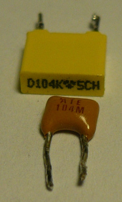

Hallole,
was machen Anfänger denn so an einem Tondekoder mit NE567 falsch?
Ich habe versucht, möglichst 1kHz Center-Frequenz zu treffen, mittels
100nF Folienkondensator und Metallfilm-Festwiderständen aber der interne
Oszillator läuft mit der Temperatur hoch und wenn man pustet, hört man
direkt, wie der Ton wieder abfällt - bei angehängtem Verstärker.
Änderungen von über +/-10%, das ist ca. 100x soviel, wie das Datenblatt
erwarten läßt?
Da wird nichtmal was mehr als handwarm und die Last ist auch bloß ne
LED!?
Vcc ist auch sehr glatt und stabil aus einem 7805.

Hallo batman.
> Hallole,
Beachten sollte man:
1) Saubere Versorgungsspannung.
2) Zusätzlich ein schneller C (Keramisch, 100nF-470nF) direkt über der
   Versorgungsspannung des ICs.
3) Für Frequenzstabilität den frequenzbestimmenden
   Kondensator auswählen.
4) Ebenso den Frequenzbestimmenden Trimmer.
> 100nF Folienkondensator und Metallfilm-Festwiderständen.
Das sind Punkt 3) und 4). Ein guter Spindeltrimmer statt der Umlötorgie
mit den Festwiderständen tut es aber für erste Versuche auch.
WAS für eine Folie im Folienkondensator hast Du denn?

Danke für die zahlreichen Hinweise! Da blieb ja nur noch Eines übrig:
Hat mir doch tatsächlich irgend so ein Anfänger da einen KerKo anstatt
eines FolienKo aufs Brett gelötet. Tz, tz schlimm diese Leute, die sind
aber auch überall. ;-)
Der lief schön hoch mit der geringsten Erwärmung und als ich mal einen
Kupferdraht dranhielt, ging der Ton hörbar runter. Warmen Lötkolben
dran, wieder rauf. :)
Also wenn ich demnächst mal einen Tempsensor brauche..
Aber die beiden (Bild) sehen sich ja auch zum Verwechseln ähnlich, ne.
Ist der gelbe da jetzt der richtige? Stabil ist das jedenfalls auf 2-3
Promille.
