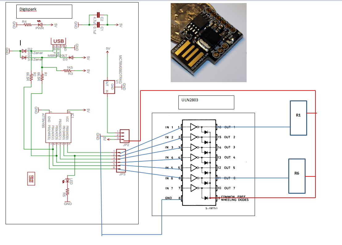

Nun für mein Verständnis:
(Muss dazu sagen, dass ich ein n newbie in diesem Bereich bin)
Im Anhang dieser Antwort findet ihr mal eine Zusammenstellung von mir.
Allgemein bedeutet das, dass ich USB mit dem FTDI RS232 in 8 Bit
umwandle. Anschließend kann ich damit den ATmega 8 ansteuern. Vom Atmega
8 aus geh ich weiter auf den ULN2003 Transistor Driver, an dem die
Relays hängen.
Mit einer Software / Programmcode für den Atmel8 kann ich diesen vom PC
aus ansteuern und somit die Relays aufgrund Adressierung an und
ausmachen oder?
Stimmt die Schaltung soweit?
Zu dem Digispark Development Board:
Hier könnte ich einen ULN2003 direkt an die 6 Anschlüsse des Development
Boards hängen und somit dann die am ULN2003 wiederrum hängenden Relais
schalten und an GND zurückführen oder?
Oder brauch ich hier auch noch einen Mikrocontroller ?
Relais wären Songle 5V.

von chris (Gast)
Den ULN2803 einfach an den GP0-GP7 anschließen und mit SW entsprechend
configurieren. Wenn du anstelle von 8 Relais mit 7 Relais auskommst,
dann
geht der ULN2003 auch. Software zur Konfiguration findest du hier:
http://www.element14.com/community/solutions/8424/l/microchip-software-code-for-mcp2200-configuration-utility-v13
Dann einfach mit SetPin oder ClearPin das Relais ein oder ausschalten.
von Neo (Gast)
Das Digispark ist ein Attiny den man direkt an USB hängen kann, ja du
kannst den ULN2003 direkt dran hängen(wenn der dir Relai schalten kann,
sonst hald noch nen Transistor als Schalter dazwischen da sonst der
ULN2003 abbrennt)

Im Anhang jetzt wäre dargestellt, wie ich die Schaltung aufbauen würde.
Ich bin mir nicht sicher, ob die Leitungen auf GND und 5V sind so
richtig sind.
greeZ
von IO warrior (Gast)
Prinzipiell ok so.
Du wandelst aber nicht sb nach 8 Bit....
Du sendest ASCII Strings , zb 11111110 ( 7 an, einer aus) und wertest
das im UC aus um dann die Ports für die Relais zu steuern.
Das ist sehr einfach.

von Bepo345 (Gast)
Hey,
Also würde die Schaltung auch so funktionieren, nur dass ich eben
komplette String sende, um die Ausgänge zu schalten?
Oder benötigt ich noch ein Bauteil, dass die String in Bits umwandelt?

von Digi S. (digispark)
ne ... die Umwandlung kannst Du auch per Programmierung im
Mikrocontroller des Digispark machen.
Nein Du benötigst überhaupt nichts zusätzliches mehr.
Alles per Software.
Du sendest sowas wie " Relais 1= 1" , empfängst via Uart und wertest das
aus :
If String = " Relais1=1" then portpin 1=1
Und so weiter.
Trivial, sicher, billig,einfach.

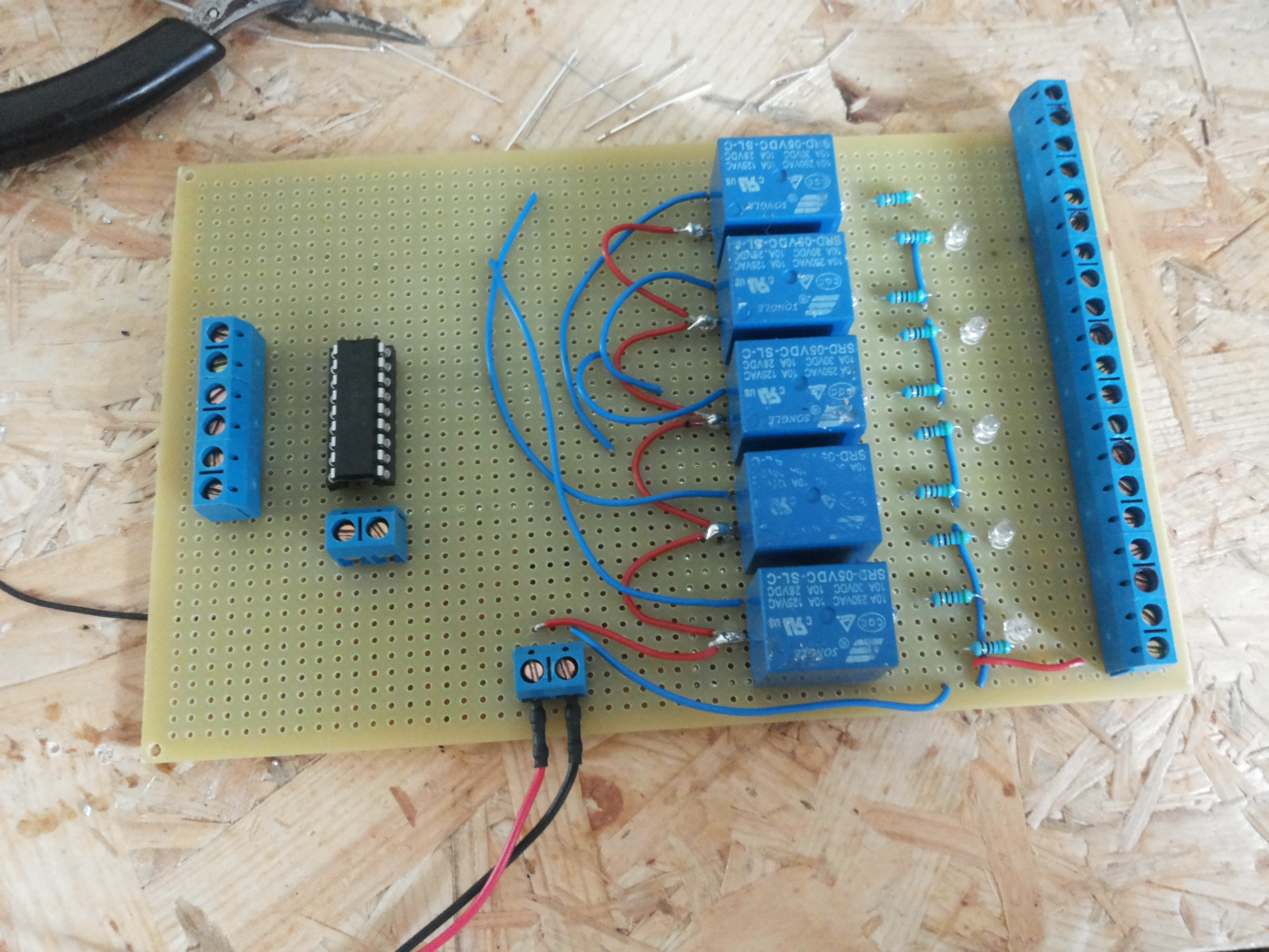

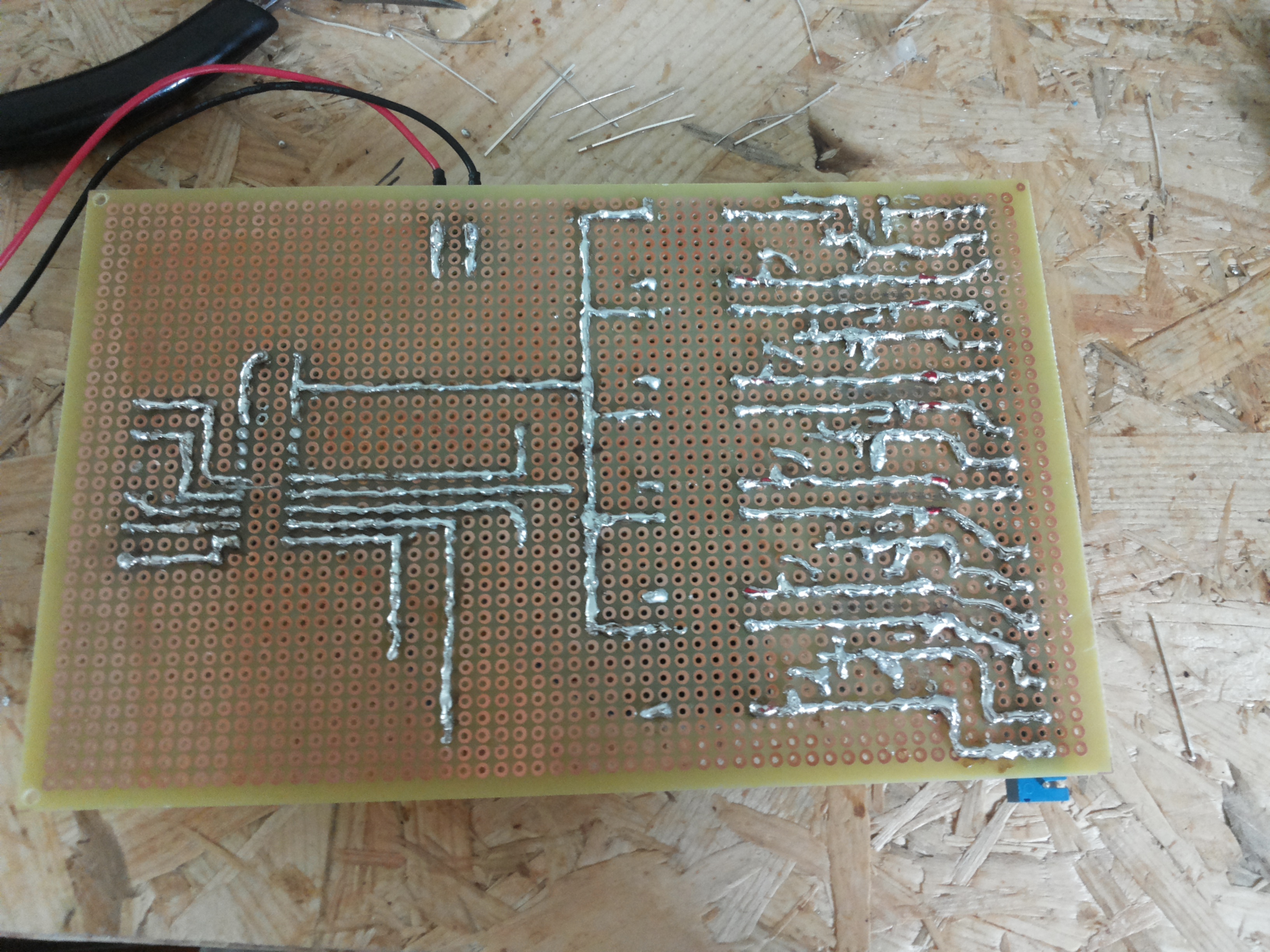

von Bepo345 (Gast)
Hey,
ich wollte mich nochmal melden.
Hab mir nun eine Relaiskarte selbst gebaut.
=> Bilder als anlage dabei
Relaistreiber: ULN2803
Songle Relais: SRD05VDC-SL-C
5 x 3mm LED rot
5 x 3mm LED grün
560 Ohm Widerstände.
Ist vielleicht nicht das professionellste, aber es funktioniert alles
problemlos.
Mit ihr kann ich einen 12V - Laststromkreis betreiben.
Danke nochmal für eure Hilfe :)
