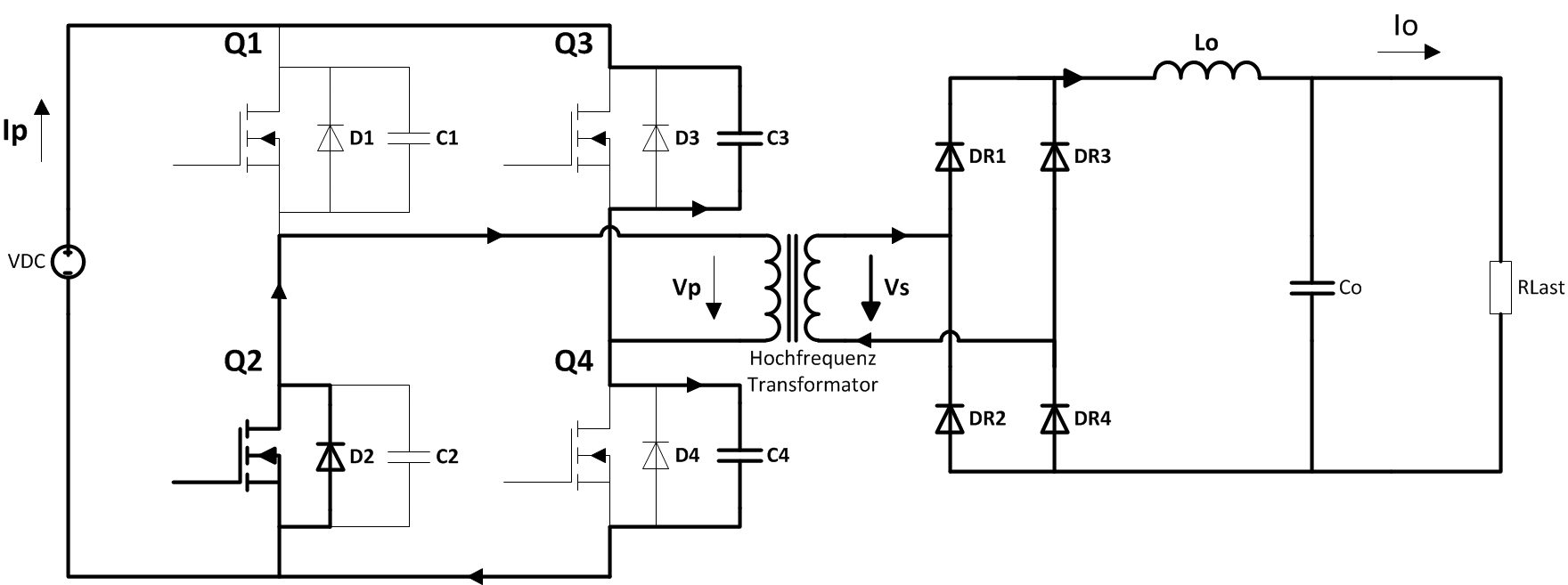

Wie kann ich mir erklären, dass es möglich ist, dass sich ein Strom auf
die Body-Diode und den Drain Source Kanal eines MOSFTES aufteilt also
durch beide gleiczitig Strom fliesst. Dürfte nach dem Schalten des
MOSFETS der Stromfluss durch die Bodydiode nicht eigentlich aufhören ?
Konkreter Anwendungsfall http://www.ti.com/lit/an/slua107a/slua107a.pdf
auf Seite 10 zu sehen.

Es geht um eine Vollbrücke aus 4 Mosfets und dem Zero Voltage Switching.
Eigentlich sind mir alle Schritte klar nur der eine in dem der Strom
sich in einem MOSFET auf die Dain Source VErnindung und auf die
Bodydiode aufteilt ist mir noch unklar.
OP
Sobald der Drain Source Widerstand fällt sollte der Strom sich den Weg
ja hierher suchen und nicht über die Body Diode.
Ich habe mal ein Bild von dem mir unklaren Zustand angefügt.
Q4 wurde gerade ausgeschaltet und im rechten Zweig beginnt der
Umschwingvorgang, sprich C4 lädt sich auf und C3 entlädt sich.
Vor dieser Phase waren Q2 und Q4 geschaltet und der Strom zirkulierte
(Freilaufphase)

Es geht hier mMn auch nicht darum, dass die beiden strenggenommen
gleichzeitig leiten, sondern darum, dass in der jeweiligen Phase einer
der beiden den Stromfluss übernimmt. Das ist ein fließender Übergang,
der je nach Last und Versorgungsspannung dynamisch stattfindet.
Wobei immer das Ziel sein soll, dass die Diode gar nicht zum Leiten
kommt. Denn auch wenn der Recoverystrom nach außen gar nicht in
Erscheinung tritt, die Verlustleistung, welche beim "Löschen" der
"eigenen" Diode entsteht, wird dennoch frei. Falls die komplementäre
Diode gelöscht wird, kann man den Strom natürlich messen. Bei einer von
mir untersuchten Schaltung waren das 50A für einige zehn ns.

Zur Info. Auch an alle, die gerne einen MOSFET ohne Body-Diode kaufen
möchten.
Die Body-Diode ist weder Mobbing vom Hersteller noch eine separate Diode
im Transistor-Gehäuse.
Die Body-Diode ist ein parasitärer Effekt, der sich durch den Aufbau des
MOSFETs ergibt.
Das, was im Schaltplan-Symbol als Schalter und Body-Diode getrennt
parallel gezeichnet sind, sind in der Realität ein und der selbe Kanal.
Es gibt hier keine Stromaufteilung zwischen Body-Diode und
R_DS,on-Widerstand.
Die Stromtragfähigkeit ist im Datenblatt identisch angegeben, natürlich
wird sich der Transistor im "Dioden-Betrieb" mehr erwärmen, da mehr
Spannung über ihn abfällt.
Logischerweise hat sowohl der R-DS,on, wie auch die "Body-Diode" den
selben Rth,j-c.
Nein, das stimmt nicht. Der "Kanal" beim Mosfet liegt direkt zwischen
Drain und Source und hat nur Majoritätsladungsträger, also Elektronen
beim N-Kanal Mosfet.
Die Body-Diode entsteht dadurch, dass Source über einen metallischen
Kontakt mit Bulk verbunden ist, die Diodenstrecke ist der Übergang
zwischen Bulk und Drain. Das ist ein richtiger PN-Übergang mit allen
Eigenschaften, wie z.B. Minoritätsladungsträgerleitung.
Es ist zwar alles im selben Chip, aber es sind schon unterschiedliche
Strompfade mit unterschiedlichen Eigenschaften und es gibt durchaus eine
Aufteilung des Stroms.

Der Mosfet sollte möglichst immer dann, wenn die Drain-Source-Spannung
negativ ist, eingeschaltet sein.
Oder anders ausgedrückt: Immer dann, wenn die Body-Diode von sich aus
leitfähig werden würde, sollte der Mosfet eingeschaltet sein, so dass
der Strom anstatt über die Diodenstrecke durch den Mosfet-Kanal fließt.
Beim Phase-Shift-Verfahren muss dazu die Einschaltflanke des Mosfets
möglichst genau passen. Wenn er zu früh einschaltet, ist es kein
richtiger ZVS-Betrieb; wenn er zu spät einschaltet, fließt der Strom
relativ lang durch die Diode.
Allerdings sind die Recovery-Effekte bei ZVS-Betrieb eigentlich kein
großes Problem. Probleme gibts eher, wenn ZVS nicht mehr gewährleistet
ist, z.B. bei zu geringer Last oder beim Einschalten.
