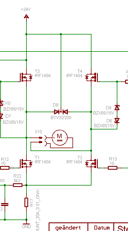

Gast #763783
Ich mache z.B. eine BYV32/200 (Doppeldiode mit gemeinsamer Kathode,
TO-220 Gehäuse, sehr schnell und kann 8A) von den Motoranschlüssen
(Anoden) gegen + (gemeinsame Kathode). Bis jetzt noch keine Ausfälle zu
verzeichnen (RC-Car, 40A Dauer, 200A Spitze).
#763787
@ Thilo M. (power)
Da ist deine Diode aber ganz schön unterdimensioniert. Die sollte
wenigstens den Nennstrom des Motors haben. Ausserdem braucht man vier
Dioden. Zwei reichen nicht. Wahrscheinlich haben dich die internen
Dioden der MOSFETs gerettet.
MfG
Falk

Gast #763796
Eher nicht. Bei den RC-Motoren ist das nicht weiter kritisch. Auch in
einem Garagentorantrieb mit dickem Motor hatte ich noch keine Probleme.
Warum sollten die Dioden den Nennstrom des Motors aushaltn müssen?
Ein Bild sagt mehr als tausend Worte ;)
Persönliche Seite #763805
Da fehlen aber zwei Dioden an den LowSide Transistoren.
#763809
@ Thilo M. (power)
Sagt wer?
> Auch in
Ja, weil die Dioden in den MOSFETs die Arbeit machen! Die sind zwar
nicht ideal, aber zehnmal besser als tierisch unterdimensionierte!
Ja wann und wie leiten denn die Dioden?
In der Tat. Und was sehen wir? Integrierte Dioden (intrinsic diodes,
body diodes). Deine D8 ist reine Verzierung.
MfG
Falk

Gast #763812
Die brauchst du nicht, da die Induktionsspannung vonder jeweils mit +
versorgten Seite des  Motors direkt nach + abgeleitet wird. Da der Motor
nur 2 Anschlüsse hat, brauchst du auch nur zwei. ;)
Ich sollte dazusagen, dass ich nur die Highside-MOSFETs mit PWM schalte,
die Lowside bleiben dauerhaft geschaltet (natürlich immer nur einer).

#763822
@ Thilo M. (power)
Klar, der Rest der Welt ist doof und baut vier Dioden ein wenn zwei
reichen. Zeichne mal den Stromkreis deinens Motors ein, wenn dieser die
Quelle ist.
MfG
Falk
Gast #763826
Brauche ich nix zeichnen:
Motor mit einem MOSFET nach GND durchgeschaltet, der andere Anschluß
liegt über eine Diode gegen +.
Wer ist das? Du? In sehr vielen Fahrtreglern im Modellbaubereich sind
diese Dioden drin.

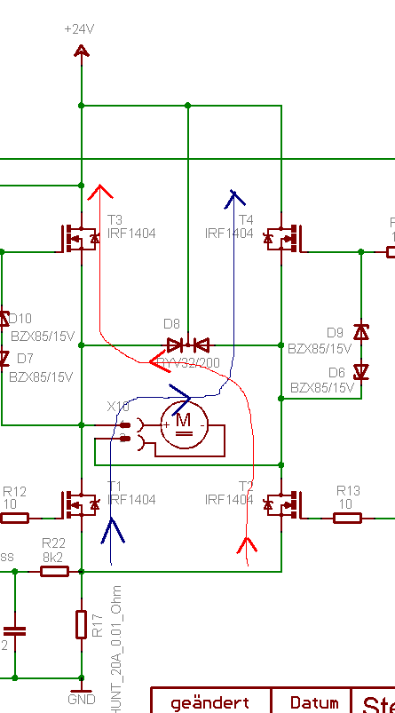

#763966
@ yalu (Gast)
>Freilaufdiode ist immer diejenige ist, die dem schaltenden Mosfet
>vertikal gegenüber liegt.
Es werden immer ZWEI Dioden durchflossen, die sich diagonal
gegenüberliegen.
http://www.mikrocontroller.net/attachment/30706/1.png
>Wenn bspw. T3 und T2 an sind und T3 per PWM gerade ausgeschaltet wird,
>fließt der Strom vom Motor über den statisch leitenden T2 und die
>Substratdiode von T1 zurück zum Motor.
Nix da. Der Strom fliesst wie im Bild eingezeichnet über die Dioden von
T1 und T4 (blau).
> Läuft der Motor anders herum
> (T1 leitet statisch), wirkt die Substratdiode von T2 als
>Freilaufdiode.
Und die von T3. (rot)
> D8 und die Substratdioden von T3 und T4 und bleiben
>aber in beiden Fällen völlig stromlos.
Nein. Siehe Bild.
MfG
Falk
Gast #764047
> gegenüberliegen.
Nur, wenn auch ZWEI Mosfets aussschalten. Bleibt einer eingeschaltet,
fließt der Strom über diesen.
>> wird, fließt der Strom vom Motor über den statisch leitenden T2 und
>> die Substratdiode von T1 zurück zum Motor.
> von T1 und T4 (blau).
Noch weniger da. Warum sollte der Strom über die Diode von T4 fließen,
die mit 24V vorgespannt ist, wenn er genauso gut die Abkürzung über T2
nehmen kann, an dem gerade mal eine Spannung von ein paar zig mV
abfällt? Der Strom ist ein fauler Sack, der macht sich das Leben nicht
unnötig schwer ;-)
> Nein. Siehe Bild.
Doch. Die Ströme fließen nur dann wie eingezeichnet, wenn T3/T2 bzw.
T4/T1 miteinander ausgeschaltet werden. Das ist aber bei Thilos
Schaltung nicht der Fall, wie er uns mitgeteilt hat.
Vergiss also die eingezeichneten Ströme stelle dir entweder T2 oder T1
(denjenigen, der statisch eingeschaltet ist) durch ein Stück Leitung
ersetzt vor. Vielleicht funkt's dann (aber nicht in der Schaltung,
sondern in deinem Kopf ;-)).
Gast #764365
Hat die Ansteuerung vom Thilo aber nicht den Nachteil das sie dann eine
aktive Motobremese darstellt ? Also wenn HighSide die PWM anliegt und
LowSide immer gegen Masse durchgeschaltet ist dann fließen die
Induktionsströme des Motors nach Masse ab, was einer aktiven Motobremse
entspräche ? Oder täusche ich mich da ?
Davon mal abgesehen meine ich gelesen zu haben das man bei P/N-MOSFET
Brücke besser die LowSide per PWM steuert und die HighSide permanent
durchschaltet. Einfach weil der N-MOSFET weniger Schaltverluste erzeugt
als der P-MOSFET ?!
Gruß Hagen
#764482
@ Hagen (Gast)
Nein, das siehst du richtig.
>als der P-MOSFET ?!
Die brücke hat aber vier N-Kanal MOSFETs.
MFg
Falk
Gast #764669
> eine aktive Motobremese darstellt ?
Nur dann, wenn der Motor nach Abschalten des Stroms in den
Generatorbetrieb geht. Das tut er aber erst, nachdem der induzierte
Strom abgeklungen ist und der Motor dadurch nur noch durch seine
Massenträgheit weiterläuft. Der nun von dem als Generator wirkenden
Motor erzeugte Strom fließt in die entgegengesetzte Richtung und führt
deswegen zu einem Moment entgegen der Drehrichtung.
Bei Thilos Schaltschema klingt aber der induzierte Strom bei
hinreichend hoher PWM-Frequenz in den PWM-Pausen gar nicht vollständig
ab, da die Gegenspannung (Spannung am leitenden Mosfet plus Spannung
an der Freilaufdiode) gering ist. Damit geht der Motor nicht in den
Generatorbetrieb und wird deswegen auch nicht abgebremst.
Das ergibt insgesamt einen gleichmäßigeren Stromverlauf, und ein
Großteil der Spulenenergie bleibt nach dem Abschalten in der Spule
drin. Beim Schalten mit zwei Mosfets wird diese Energie statt dessen
von einem Kondensator parallel zur Stromversorgung aufgenommen, der
sie beim nächsten Schalten wieder abgibt.

ich grab mal diese Leiche aus, weil ich eine Frage zu der gezeichneten
Brücke habe.
Dort werden 4 N-MOS-Transistoren verwendet.
Kann das denn überhaupt funktionieren?
Ich dachte immer, die obere Hälfte würde mit PMOS gemacht werden
müssen...
Moderator #2646257
Wenn die Mosfets richtig angesteuert werden, schon. Man braucht dafür
allerdings eine Spannung, die über der Versorgungsspannung liegt, um die
Gate-Spannung zum Durchschalten der Highside-Mosfets bereitstellen zu
können. Diese hohe Spannung wird oft durch eine vom PWM-Signal angetrie-
bene Ladungspumpe erzeugt (Bootstrap-Verfahren).
> müssen...
Das vereinfacht die Ansteuerung, dafür haben aber die P-Mosfets prinzip-
bedingt schlechtere elektrische Eigenschaften als die N-Mosfets.
