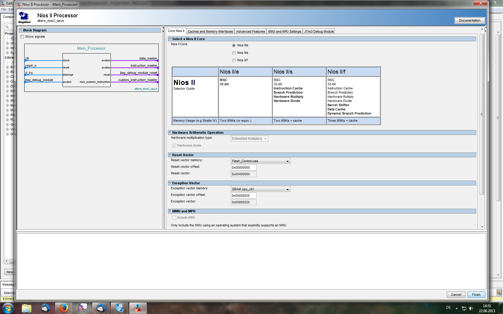

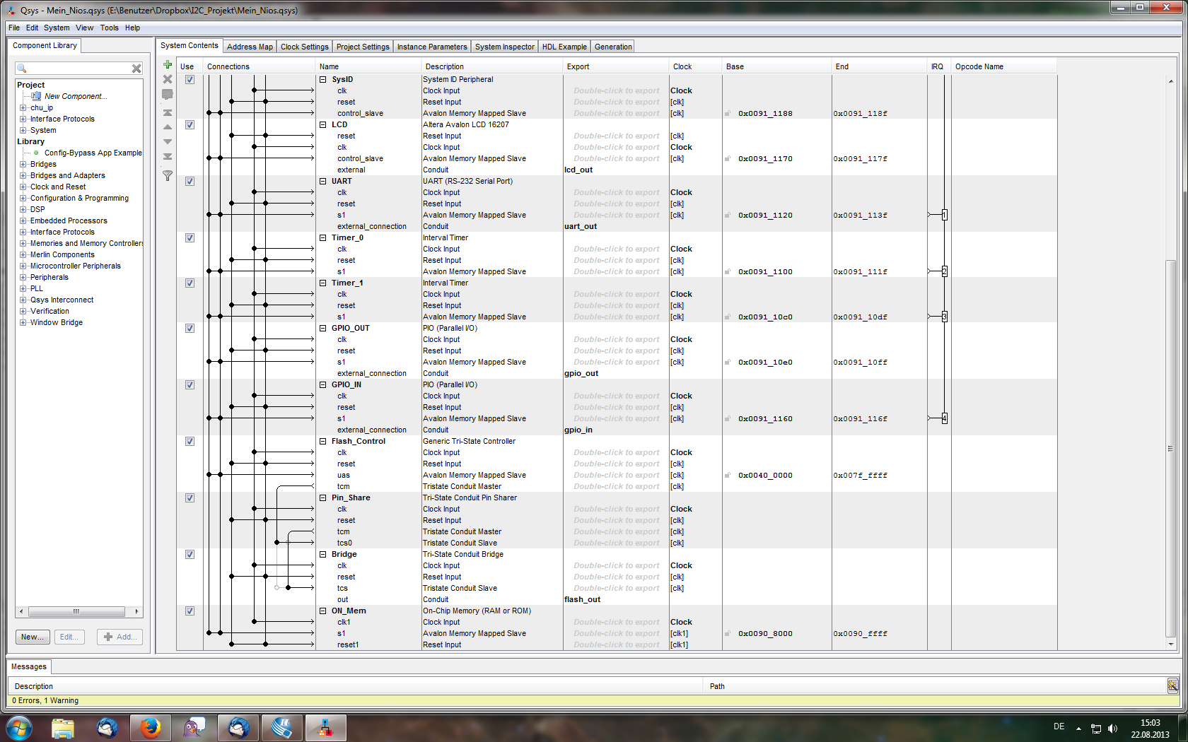

Hallo Forum,
kennt jemand ein aktuelles (Quartus 12 oder 13 mit Qsys) Tutorial, das
ordentlich beschriebt wie genau das Flash an den NIOS angebunden wird
(DE2 Board). Und was man wie, wo im BSP Editor einstellen muss damit der
NIOS aus dem Flash das Programm bootet.
Ich habe glaube ich den Flash soweit richtig angebunden und auf der Top
Entity mit den richtigen PINs verbunden. Im BSP Editor wird auch der
Falsh angezeigt und ich kann mein Programm auf den Flash laden. Aber
mein Nios startet einfach nicht mit dem Programm, nach einem Reset tut
sich einfach nichts. Ich habe den Resetvektor auf den Flash gesetzt und
angegeben das mein Programmcode im Flash liegt.

OP #3290002
Hab mich wohl etwas falsch ausgedrückt. Ich habe den SRAM, internen RAM
(momentan nicht genutzt) und den Flash angebunden. Wenn ich das Programm
direkt vom PC lade also nur mit dem SRAM arbeite geht alles wunderbar.
Ich möchte nun das das Programm beim einschalten der Spannung aus dem
Flash geladen wird. Also mein Code soll im Flash liegen wie bei einem
normalen µC. Als "Arbeitsspeicher" soll weiterhin der SRAM benutzt
werden.
Den Nios habe ich bereits in diesen Konfigurationschip geladen. Er wird
auch immer schön ins FPGA beim "Strom an" geladen.

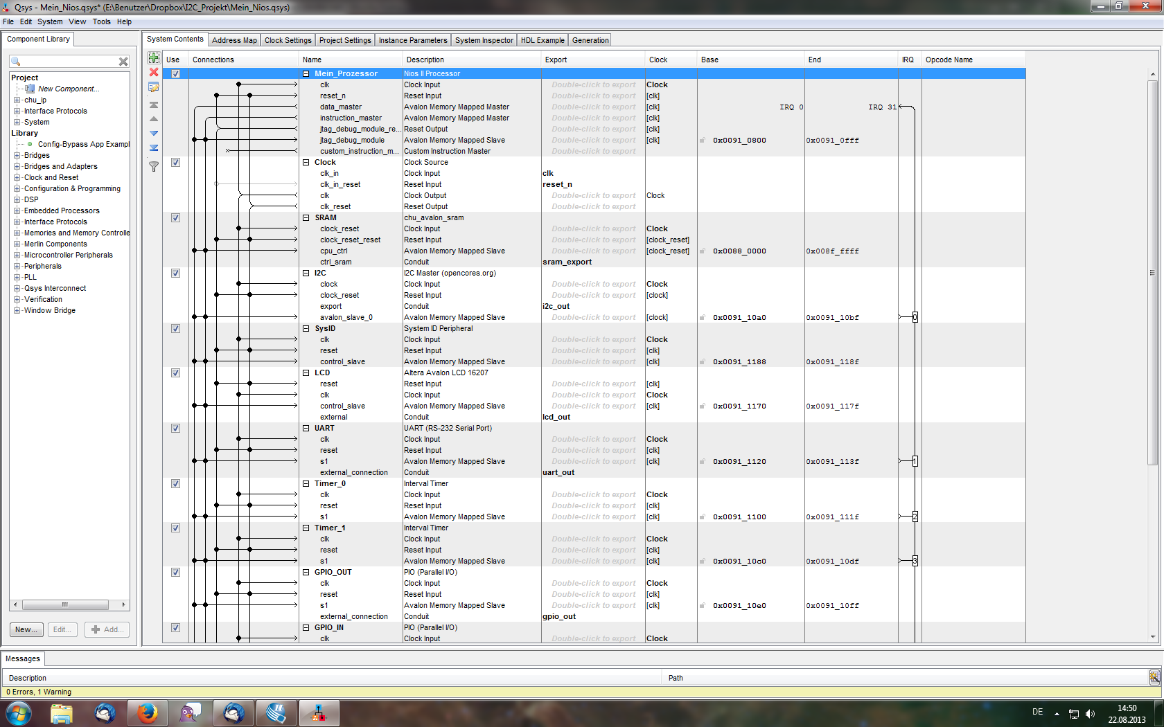

OP #3290367
Hier sind schonmal Bilder aus meinem Qsys und meine Top Level Entity
sieht so aus (die Flash Verbindungen sind hier momentan
Auskommentiert!):

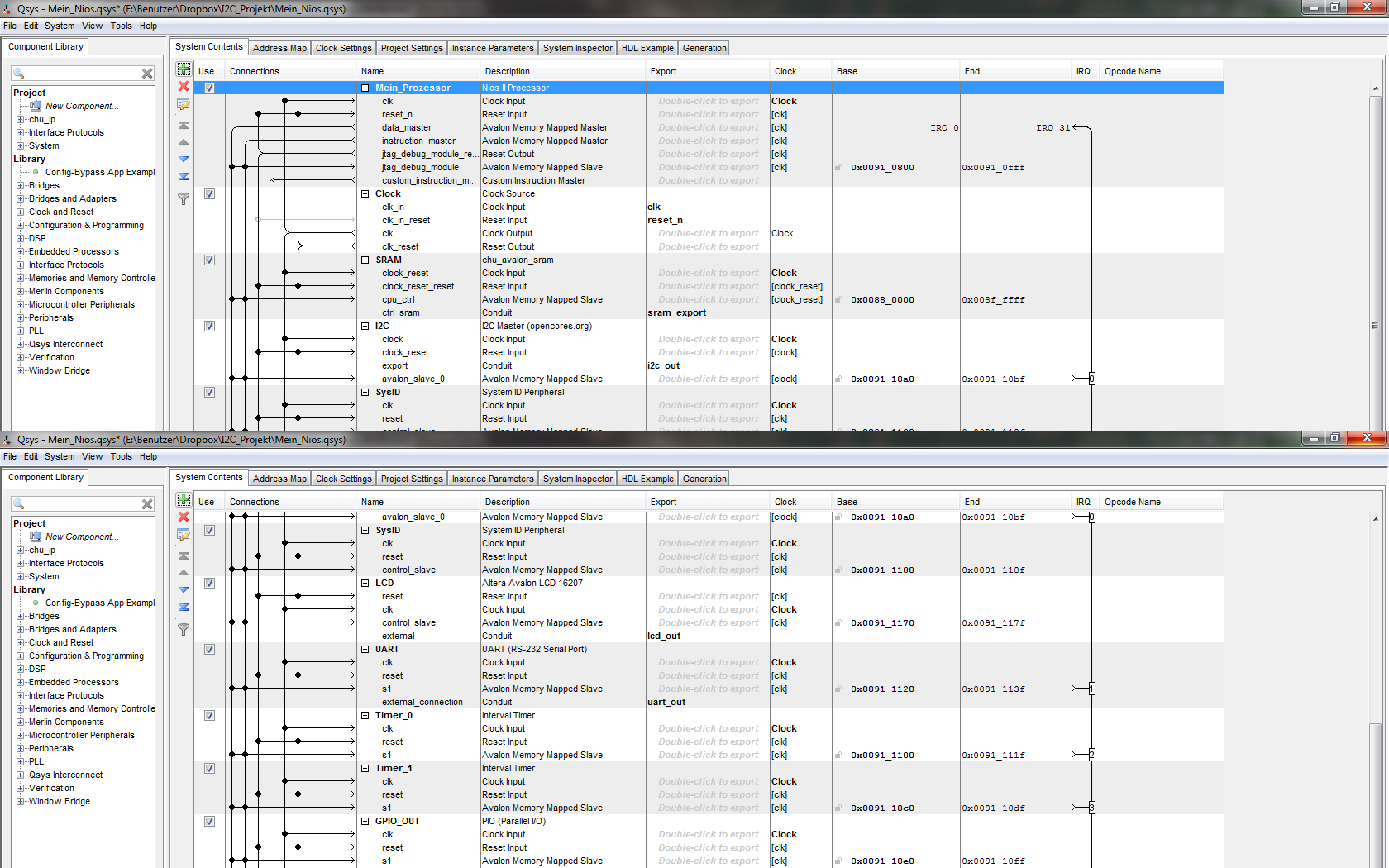

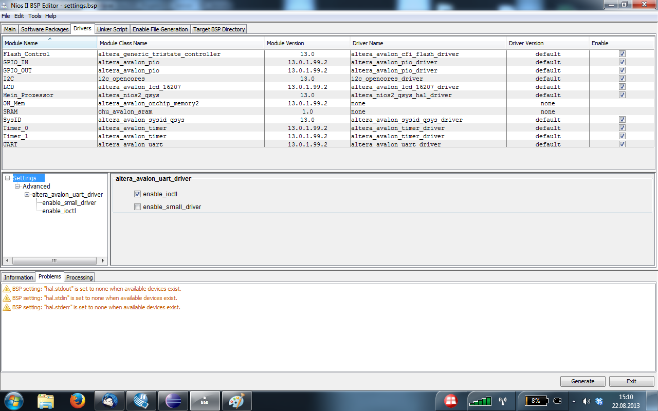

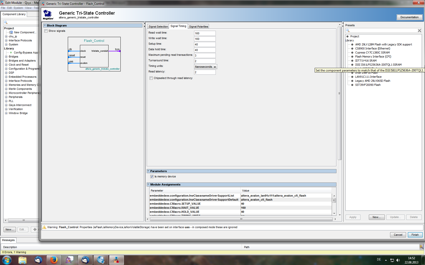

Hm bei Bild 2 und Bild 6 ist was schief gelaufen...
Bild 7 und 8 zeigt die Einstellungen im BSP-Editor. Ob die so richtig
sind weiß ich leider nicht....

OP #3304637
Also der Nios wird aus dem EPCS Baustein (nicht der Flash) beim
einschalten korrekt geladen.
Die Pinbelegungen sollten soweit stimmen. Zumindest wenn ich von dem
Handbuch für das DE2 ausgehe (was wohl stimmt).
Die Daten habe ich über den Flashprogrammer in der Eclipse Umgebung auf
den Flash geladen (es gab wohl auch keine Fehler dabei).
Das einzige was ich nicht gemacht habe diesen Bootloader. Ich dachte es
hätte sich mit dem einstellen im BSP Editor erledigt. (Siehe Bilder
oben).
Der Bootloader wird aber so wie ich es gelesen habe automatisch im
hintergrund eingebunden wenn ich meine Software als Flashdatei
konvertiere und aufspiele.

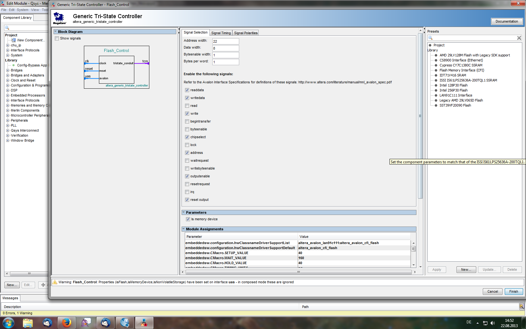

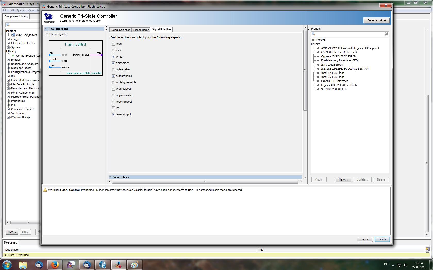

Leider weiß ich nicht genau ob ich in Qsys die richtigen Einstellungen
für das Flash gewählt habe. Die Tutorials die ich gefunden habe sind
alle SOPC und da gibt es noch weniger Einstellungen zum auswählen.
Das genau ist ja mein Problem. Ich bräuchte mal eine Schritt für Schritt
Anleitung nur für das Aktuelle Quartus mit Qsys.
Von daher hatte ich gehofft jemand hat es schonmal hier gemacht und weiß
wo mein Fehler liegt.
Passt denn die Konfiguration in Qsys? Siehe Bilder oben! (Flash Control,

OP #3310362
Soo mal wieder ich.
Ich habe aufgegeben. Saß die letzten 3 Tage nur an Flash dran. Und es
läuft immer noch nicht. Habe alle Arten aus der PDF versucht und noch
eine weitere die ich im Internet gefunden habe. Nirgends ging es. Ich
denke die Flash einstellungen in Qsys stimmen bei mir nicht (hatte auch
in der TOP Entity Verbindungen falsch aber das is berichtigt). Da ich
aber kein Tutorial finde wo mal genau die Einstellungen für das DE2
gezeigt sind wird das so nichts.
Bleib ich halt nur bei SRAM und muss über den PC das Programm laden.
#3363968
Grüße,
ein häufiges Problem ist, dass der stdout auf dem jTag liegt.
Workaround:
Im BSP-Editor->Main->Settings->hal->stdout auf "none" stellen.
Danach kann natürlich eine andere UART-Schnittstelle für den stdout
verwendet werden.
Bei mir läuft der Nios aus dem Flash ohne Probleme. Wenn wetier Probleme
bestehen kann ich dir gerne helfen (z.B.: mit Source-Files).
MFG;
Martin
