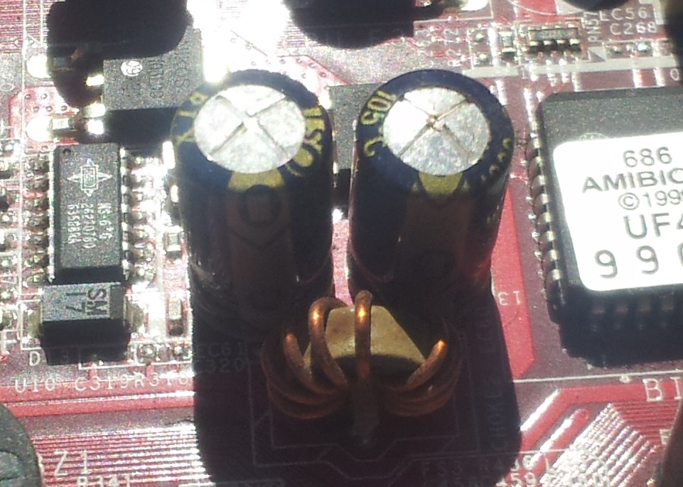

Ich war mit einem 7 Jahre alten MSI PC bei einer PC Werkstatt, weil der
Rechner nicht mehr hoch fährt.
Der Monitor bleibt dunkel, ist aber nicht defekt (anderer Monitor,
anderes Kabel das gleiche).
Das Betriebs LED leuchtet, der Lüfter läuft.
Festplatte ist anfangs auch kurz im Betrieb, laut LED.
Der junge im Shop schaut auf die Platine und sagt nach einer Sekunde,
zwei Elkos hätten sich aufgebläht und das wäre der Grund.
Hier ein Foto, die in der Mitte:
db.tt/smk825Pp
ist das so eindeutig?
Der junge Mann hat wohl zumindest einen Grund gefunden ;)
Zwischen ungeähr 2000 bis 2005 wurden von vielen namhaften Herstellern
Kondensatoren minderer Qualität verbaut, welches für ein massives
Auftreten dieses Fehlers sorgte. Entsprechend sensibilisiert ist das
"Fachpersonal".
Nicht ganz auszuschliessen sind Folgefehler aufgrund der ausgefallenen
Kondensatoren. So können z.B. auch andere (Elektrolyt-)Kondensatoren
durchgesägt worden sein, welche Ihre Backen noch nicht gebläht haben...
> Heißt denn Backen aufblähen automatisch defekt?
Ja, das ist ein Zeichen dafür.
> Wie ist dass Bild denn zu werten?
Das (mit einem s) Bild ist so zu werten, daß dort eindeutig zwei defekte
Kondensatoren zu sehen sind, die, wie die unmittelbar davor liegende
Spule erahnen lässt, Bestandteil eines Schaltreglers sind, der eine der
verschiedenen Versorgungsspannungen zur Verfügung stellen soll.
Das aber funktioniert bei defekten Kondensatoren nicht mehr oder nur
noch sehr eingeschränkt - und das wiederum ist eine Ursache für
Abstürze, Fehlverhalten etc.
Jemand, der löten kann, und Erfahrung mit dem Löten auch an
Multilayerplatinen hat, kann natürlich diese Kondensatoren durch neue
ersetzen; dabei sollten alle entsprechenden Kondensatoren scharf
angesehen werden.
Ob sich das bei einem 7 Jahre alten PC wirtschaftlich lohnt, steht auf
einem anderen Blatt.

#3289102
Es geht schon!
Vor zwei Jahren gab mir jemand einen defekten drei Jahre alten AMD
Gateway Media PC welcher nicht mehr zuverlässig funktionierte und
andauernd abstürzte. (Wie ich wusste, lief der PC für einige Jahre
ununterbrochen 24/7). Nach einer kurzen Inspektion "entdeckte" ich 10
Elkos mit aufgeblähten Backen. Ich ersetzte alle 1000uF/6.3V mit neuen
ähnlichen Teilen und seitdem funktioniert der PC wieder einwandfrei. Das
Netzteil ersetzte ich wegen der langen vorherigen durchgehenden
Einsatzes auch. Jedenfalls hat sich die Reparatur in diesem Fall
wirklich gelohnt.

OP #3289241
> ... 24/7...
Das wird auch hier die Ursache gewesen sein, seit einiger Zeit lief der
Rechner nämlich durch, früher wurde er nachts immer ausgeschaltet.
Ich werde ihn aber nicht versuchen zu reparieren, ein Ersatz, eine
kompakt Kasse nämlich, ist schon bestellt.
Der Rechner war nämlich in einer Gastronomie als Kassenrechner im
Einsatz.
