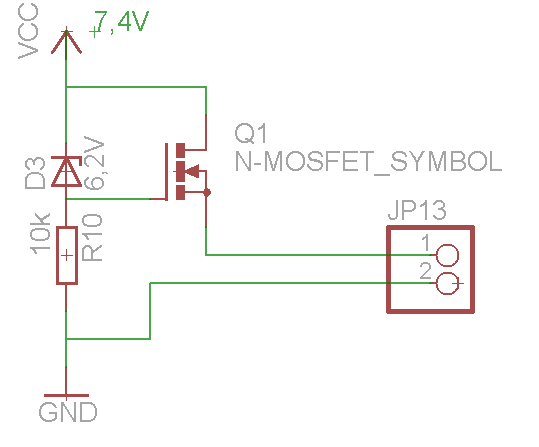

Hallo Zusammen,
ich habe mal wieder ein Problem.
Ich möchte gerne eine Spannung schalten, bis zu einem festen
schwellwert.
Meine Überlegung.
Ich nehme einen N-Channel Mosfet, an das Gate schalte ich eine Z-Diode
in Sperrrichtung und einen Wiederstand(Pull-down).
Solange meine Z-Diode "durchbrochen" ist, schaltet der FET druch,
wenn ich die weniger als die Z-Dioden-Spannung habe, ist der
Fet gesperrt.
Also im Grunde ein ganz einfacher "spannungsabhäniger" Schalter.
Achso, so möchte ich einen Lipo mit möglichst geringem Aufwand vor
Tiefendladung schützen.
Geht das so einfach?
Gruß der Kai
von amateur (Gast)
Nein.
Das geht eher in die richtige Richtung:
Beitrag "Re: [F] Neuartiger Low-Power-Switch"
von amateur (Gast)
Ich vergaß:
Gerade in Schaltungen mit Batteriebetrieb sinkt die Spannung nicht
übermäßig schnell.
In deinem Falle hätte dies zur Folge, dass der Fet Dir so langsam den
"Hals" zudreht. Deine Schaltung bekommt dann wahrscheinlich nicht
genügend Spannung, die "Übergangszeit" würde aber durch diesen Effekt
noch einmal verlängert.
Langer Rede kurzer Sinn: Eine Zehnerdiode schaltet nicht. Schau Dir mal
in einem Datenblatt die Kennlinie an.
Und noch was: Viele Fets sind für den "Analogbetrieb" eher ungeeignet.
Schalten ist toll, regeln ist nicht so deren Ding.

von Axel S. (a-za-z0-9)
> Fet gesperrt.
Nein.
Ist es nicht.
Du hast den MOSFET als Spannungsfolger(!) geschaltet. Am Ausgang der
Schaltung findest du folglich die Akkuspannung abzüglich (Z-Dioden-
Spannung plus MOSFET-Schwellspannung). Also überschlagsmäßig 0V.
Bedenke auch, daß eine solche Schaltung eine Hysterese braucht. Wenn
du die Last vom Akku trennst, wird dessen Klemmspannung nämlich wieder
steigen. Und du willst ja nicht, daß deine Schaltung dann gleich wieder
einschaltet.

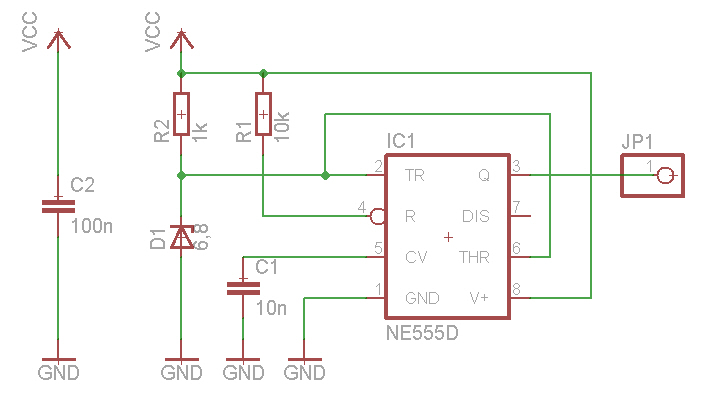

von Kai W. (Gast)
Hallo zusammen, danke für die Anregungen.
Ich habe gerade mal zut gehabt mich um die version mit dem 555 zu
kümmern.
habe ein PDF gefunden, in dem er als Komperator eingesetzt wird.
http://www.elektronik-labor.de/Lernpakete/Kalender11/KomparatorKorrigiert.pdf
wie ich das sehe, wäre das wie ich es brauch Bild 1, oder?
Dazu noch Fragen:
Wie mache ich das mit der Schwelle?
Wenn ich über einen Spannungsteiler meine Schwelle einstelle und die
spannung vom Akku sinkt, dann sinkt ja auch die Schwelle.
Also schaltet er nie um. Wie wird der also als Komparator verwendet?
Schaltungsbeispiel mit dem LTC1540 habe ich leider keins gefunden.
Gruß Kai
Der Spannungsteiler für den Komparator (mit zwei 'a') ist im 555. Du
musst extern eine Z-Diode als Vergleichswert anschließen. Sieh dir
einfach mal das Innenleben des 555 an:
http://www.elektronik-kompendium.de/sites/bau/0206115.htm
von Kai W. (Gast)
Lothar ich habe mich weiter druchgeschaut, und mal eine schaltung mit
dem NE555 gebaut.
Geht das so oder habe ich noch einen denkfehler drin?
von Gerd E. (robberknight)
Warum so nen Aufwand mit 555er?
Das ist doch eigentlich ne Standardaufgabe für nen TL431. Das ist quasi
einstellbare Referenzspannung und Komparator in einem.
Mit dem TL431 steuerst Du nen PNP und der gibt dann Strom auf das Gate
Deines NFETs. Außerdem gehst Du mit nem R vom Ausgang des PNPs auf den
Ref-Eingang des TL431 um eine Hysterese zu bekommen.
Z.B. hier hab ich das so gemacht:
Beitrag "Re: Verpolungs- und Überspannungsschutz mit P-MOSFET"
Da wird u.a. mit nem PFET über ner bestimmten Spannung abgeschaltet.
Wenn Du nen NFET nimmst, wird unter ner bestimmten Spannung
abgeschaltet.
von MaWin (Gast)
> Das ist quasi einstellbare Referenzspannung und Komparator in einem.
Leider ohne Hysterese, und die lässt sich auch nicht so einfach
nachrüsten (mindestens ein Transistor mehr).
von Achim S. (Gast)
dann eben der LTC1440: Referenz und Komparator mit einstellbarer
Hyterese in einem. Dazu braucht es nur noch zwei Spannungsteiler für die
Einstellung der Schaltschwelle und der Hysteres.
Naja, meist brauchst Du eh einen Transistor um den Schaltvorgang des
TL431 zu verstärken. Und von dem kann man dann prima nen R zum
Ref-Eingang des TL431 für die Hysterese legen. Siehe oben von mir
verlinkte Schaltung.
Der LTC1440 ist natürlich nen schönes Teil. Kostet aber gleich so um die
2 EUR in kleinen Stückzahlen. TL431 und ein extra Transistor dazu gibts
zusammen für unter 20 Cent.
