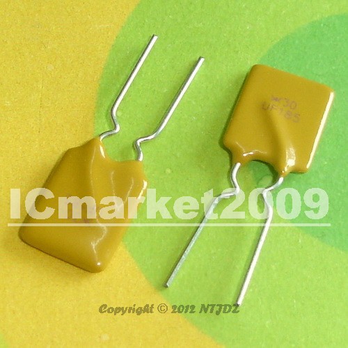

ich habe es mal aufgeschraubt und außer gl-brücke , 1000uF 16V und einer
Polyfuse oder PPTC mit der aufschrift 30 UF185 keine weiteren bauteile
gefunden die auf eine verwendung als ladegerät schließen lassen.
