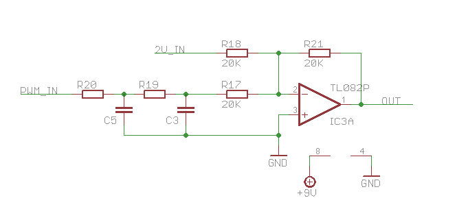

Hi zusammen,
ich versuche gerade meine erste Opamp Schaltung zu entwerfen/testen,
allerdings funktioniert bei mir gerade selbst die einfachste
Grundschaltung nicht richtig, ich mache sicherlich irgendeinen dummen
Anfängerfehler:
Mein Ziel ist folgendes:
- am Opamp soll dann eine LED betrieben werden
- ein PWM Signal (0-5V) soll durch einen Tiefpass zweiter Ordnung
geglättet werden (Tiefpass habe ich noch nicht berechnet) und die LED
Helligkeit sehr fein steuern.
- das Signal soll durch den Opamp konstant um 2V angehoben werden, also
nach dem Opamp 2-7V herauskommen, nicht nur 0-5V.
Die LED hat eine Flussspannung von ca. 2,1V, d.h. sonst würde bei 40%
des PWM Bereichs die LED sowieso nicht leuchten, daher die Anhebung der
Spannung.
- der Opamp braucht nicht verstärken, nur das PWM Signal mit dem 2V
Offset addieren
Invertiertes Signal am Opamp sollte ja kein Problem sein, dass kann ich
ja per PWM entsprechend steuern!?
Im Anhang habe ich eine Schaltplan angefügt wie ich mir das vorstelle.
Allerdings bekomme ich gerade nicht mal zwei Signale durch den Opamp
addiert, habe das wie im Schaltplan nur ohne PWM/Tiefpass ausprobiert.
Die Eingangs-Spannungen habe ich versucht mit Spannungsteilern
aufzubauen bzw. GND  9V  8,3V (Diode um 9V -0.7V zu bekommen) an einen
Eingang gelegt. Dabei sollte sich der Ausgang doch verändern (tut er bei
mir um ca. 0,01V)? Ich habe mehrere Opamps durchprobiert um einen defekt
auszuschließen.
Ist mein Ansatz grundsätzlich falsch oder funktioniert der Schaltplan
theoretisch wie gewünscht? Kann ich die Eingänge bei Single-Supply so
beschalten?
Vielen Dank für eure Hilfe, ich bin gerade etwas ratlos...
Samuel
von Bla Bla (Gast)
> mir um ca. 0,01V)
bei 9V und 8,3V sollten theoretisch -17,3 V rauskommen.
geht bei deiner Spannungversorgung natürlich nicht

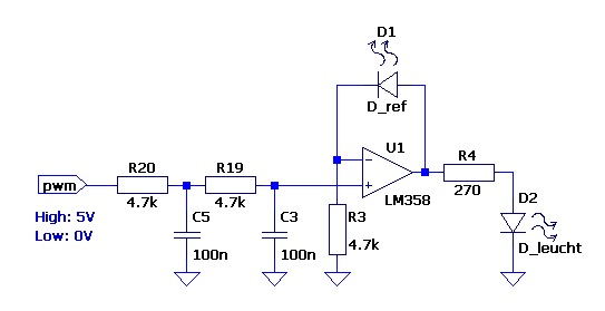

von ReparierTier (Gast)
Nochwas:
Der TL082 (die ganze Serie von OPs von TL061 bis TL084) kann mit
Eingangsspannungen unter ca. 3V (bei unipolarer 9V-Versorgung) nichts
anfangen. Siehe "Common mode input voltage range" im Datenblatt - das
ist je nach Typ verschieden.
Du willst eine LED (gegen Masse) ansteuern, und eine vielleicht langsame
PWM glätten? Dann nimm einen LM358, der kann Eingangs- und
Ausgangsseitig bis 0V herunter.
Beachte, dass bei Deiner Schaltung die Tiefpass-Widerstände R19 und R20
selbstverständlich für die Berechnung Uout(Uin) zum
Spannungsteiler-Widerstand R17 addiert werden müssen.
Eine andere einfache Schaltung könnte so aussehen wie im Anhang.
Die LED D_ref bewirkt dabei die Pegelanhebung, und sollte eine ähnliche
Schwellspannung wie die Ausgangs-LED haben. Drei 1N4148 in Reihe sollten
es an der Stelle auch tun.
Der Tiefpass ist für PWMs ab ca. 1kHz aufwärts gut.

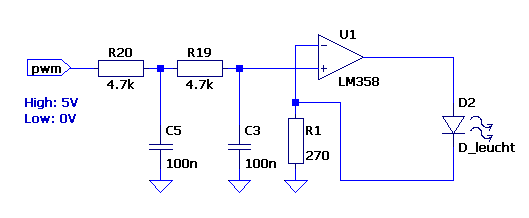

von Axel S. (a-za-z0-9)
Wozu so kompliziert? Wenn der OPV die LED direkt treiben soll, dann
kannst du gleich da wo jetzt R4 ist, den R3 hinsetzen und an Stelle von
D_ref kommt die richtige LED. Es gibt keinen Grund zu der Annahme, die
LED müßte mit der Kathode auf GND liegen. Ist ja kein Leistungsbauteil.
XL
Du meinst, R3 auf 270 Ohm setzen und D_ref leuchten lassen.
Stimmt, ich hatte das sogar schon fertig gezeichnet, nur nicht gepostet.
Man möge mir verzeihen, dass der LED-Widerstand in dem Bild jetzt R1
heißt.

von Samuel S. (samuel)
noch eine kurze Verständnisfrage bei dem von mir anfangs geposteten
Schaltplan (auch wenn der sowieso nicht in Frage kommt):
ich hätte den +Eingang vom Opamp auch nicht auf GND sondern per
Spannungsteiler auf VCC/2 setzen müssen oder? Ich habe ein TI Dokument
gefunden wo verschiedene Opamp Schaltungen mit Singlesupply erklärt
wurden und die haben dort immer VCC/2 benutzt. Dadurch verschiebt sich
ja auch der ganze Bereich wie der Opamp mit dem -Eingang arbeitet!?
Gruß,
Sammy
von Wolfgang (Gast)
Das ist jetzt eine ganz gewöhnliche Stromquelle, die den Spannungsabfall
über R1 auf den Wert des Eingangssignales regelt. Nix mehr mit
Levelshifterei um einen (geschätzten) Wert.

Die letzte Variante von ReparierTier (Gast) könnte passen. Aber vorher
solltest du natürlich erstmal testen, ob LDR und LED überhaupt
zusammenpassen. Welchen Strom durch die LED du brauchst. Etc.
Das macht man gerne, wenn nur der Wechselanteil interessiert, z.B. bei
Audio-Schaltungen. Denn mit VCC/2 am Eingang funktionieren die meisten
Opamps gut.
Bei Dir kommt es aber auch auf den Gleichspannungspegel an, da ist man
nicht so frei.

>> Ich werde mir den von euch geposteten Schaltplan mal ausprobieren!
