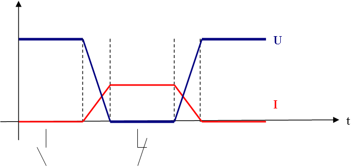

Gut, dass der Gatetreiber auch Verluste erzeugt ist mir klar. Wie jedoch
entstehen die Schaltverluste zwischen Kollektor und Emitter? Wie kann
ich mir das vorstellen? Das ist mir grade komplett schleierhaft, sorry.
Bin immer davon ausgegangen, dass die Verluste in der Gatekapazität
sowie im internen Gatewiderstand umgesetzt werden.
Danke dir schon mal für deine Antwort!

Gast #3290733
Wenn der IGBT ausgeschaltet ist, blockt er die komplette V_CE Spannung.
Der Strom ist 0.
Schaltet er ein, sinkt die Spannung von V_CE auf eine wesentlich
geringere Spannung (Spannungsabfall über dem IGBT), der Strom steigt an.
In diesem Schaltmoment überlappen sich Strom und Spannung und
Verlustleistung wird erzeugt.

Aaaaaahhhh... Natürlich! Jetzt hat es klick gemacht, Danke!!!
Jetzt verstehe ich auch die Formeln die ich inzwischen gesehen habe für
die Berechnung der Energie bei beliebiger Spannung und beliebigem Strom.
Vielen Dank euch allen!!
