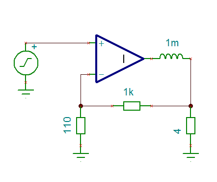

Du brauchst einen Leistungsverstärker (z.B. ein IC wie TDA2030) der den
nötigen Strom liefern kann, und diesen Verstärker musst du so
beschalten, dass der Spulenstrom proportional zur Eingangsspannung
(Audiosignal) ist.
Im Anhang mal eine Prinzipschaltung, die das Audiosignal 10-fach
verstärkt und einen Strom von 1A je 4Volt Eingangsspannung durch die
Spule treibt.
von ArnoR (Gast)
> einen Strom von 1A je 4Volt Eingangsspannung durch die Spule treibt.
sollte heißen:
einen Strom von 1A je 0,4Volt Eingangsspannung durch die Spule treibt.

vielen Dank für die schnelle Antwort, also einen Leistungsverstärker.
So nun nehme ich mir mal deine Prinzipschaltung.
1m soll schon meine Spule sein? Dann hast du am Plus Eingang des OpAmps
das Audiosignal angelegt? Dann 3 Widerstände mit 110/1000/4 Ohm, dadurch
berechnet sich die Verstärkung um den Faktor 10?
Meine Spule darf längerfristig nur mit 1 A betrieben werden, der OpAmp
hat eine empfohlene Betriebsspannung von 12 V, wie muss dann die
Schaltung dimensioniert werden?
Mfg. Max

von ArnoR (Gast)
> der OpAmp hat eine empfohlene Betriebsspannung von 12 V,
> wie muss dann die Schaltung dimensioniert werden?
Was für ein OpAmp? Wie groß ist das Eingangssignal? Frequenzbereich?
Induktivität der Spule?
Die Spannungsverstärkung der Schaltung ist V=1+(1k/110), der
Ausgangsstrom ist Ia=Ua/4R = Ue*V/4R. Du dimensionierst die Schaltung,
indem du die genannten Widerstände so abänderst, dass sich die
gewünschten Werte ergeben.
Allerdings musst du die Induktivität und den Frequenzbereich beachten,
weil mit steigender Induktivität und/oder Frequenz die Spannung an der
Induktivität steigt und die Aussteuerbarkeit begrenzt.

von ArnoR (Gast)
> nimm ne pa und häng statt dem lautsprecher ne passende sendewicklung
> dran.
Dann ist der Strom aber frequenzabhängig, bei f->0 geht I-> unendlich
und umgekehrt. Das will der TO sicher nicht, deshalb hab ich oben eine
mofifizierte Schaltung gezeigt, bei der der Strom unabhängig von der
Frequenz ist (solange der Verstärker ausgangsseitig nicht übersteuert
ist).

Lassen wir die Caps mal weg, dann fließt durch R12 der Strom Uein/R12.
Deshalb fließt durch R21 der Strom Uein/R12 x (R20+R12)/R21. Durch die
Spule fließt dann die Summe dieser beiden Ströme. Dieser Strom kommt
natürlich aus der Endstufe, wobei die Ausgangsspannung der Endstufe
durch die Gegenkopplung gerade so eingestellt wird, daß der induktive
Spannungsabfall an der Spule "nachgeregelt" wird. Für unterschiedliche
Frequenzen fällt also unterschiedlich viel Spannung an der Spule ab, je
höher desto mehr. Das Magnetfeld stellt sich "danach" ein, nachdem der
Verstärker den signalproportionalen Strom in die Spule eingeprägt hat.
von ArnoR (Gast)
> Wenn ich mir das Schaltbild auf Seite 5 deines Linkes
> anschaue, dann ist da ja auch eine Spule drin.
Das ist genau die gleiche Schaltung wie ich sie oben gezeigt habe.
> aber woher kommt der Strom?
Den Strom liefert der Verstärker, der durch das Eingangssignal gesteuert
wird.
> wenn mich nicht alles täuscht
> liegt die bei meiner Spule bei 0,04.
> Ja richtig, 40 mH.
Wenn das wirklich stimmt, kannst du die Sache gleich wieder vergessen.
Um 1A bei 20kHz und 0,1V Eingangsspannung durch 40mH zu treiben,
brauchst du eine Verstärkerausgangsspannung von 5kV.

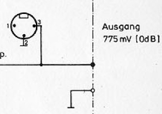

von Jupp (Gast)
Also an der RIM (Gesamt-)Schaltung würde ich mich nicht orientieren, da
ist die Ausgangsspannung immer 0 ;)
SCNR,
Jupp

von Jupp (Gast)
Max Schroer schrieb:
> @Jupp:
> Ehm welche Schaltung meinst du jetzt, sorry, dass ich so blöd frage. :-D
Die von Kai Klaas verlinkte.
Man beachte die Beschaltung der Ausgangsbuchse ;)

von J. A. (gajk)
ArnoR schrieb:
>> könntet ihr mir sagen, was ich da genau verwenden
>> kann/sollte und möglicherweise sogar dazu einen Schaltplan hochladen
>> könntet.
> (Audiosignal) ist.
> Spule treibt.
Ne Frage zum Verständnis: Seh ich das richtig, dass der Großteil der
Leistung am Widerstand mit der 4 umgesetzt wird?

So das heißt, wenn ich jetzt alles zusammenpacke, dann baue ich in den
Stromkreis der Spule auf jeden Fall einen Geberverstärker ein, damit der
Strom die Signalcharakteristika des Audiosignals aufweist und so ein
Wechselfeld mit eben jenen von der Spule erzeugt wird, richtig?!
Doch welche Anforderungen habe ich an den Verstärker im Schaltkreis der
Photodiode? Zum Einen würde ich sagen, dass die Verstärkung groß sein
muss, da ja bei der Übertragung sicherlich viel verloren geht. Was noch
und welche Art Verstärker brauche ich dann in diesem Schaltkreis?
Benötige ich dazu nur den TIA oder noch einen anderen? Betrachtet man
MaWins Zeichnung benötige ich zusätzlich zum TIA noch einen
Audioverstärker. Aus welchem Grund?

von Kai K. (klaas)
Ja.
Das hängt natürlich ganz erheblich von deinem mechanischen Aufbau ab.
Ein TIA reicht. Aber eventuell hast du einen großen Gleichlichtanteil.
Dann darfst du erstmal nur wenig verstärken. Direkt hinter dem TIA mußt
du dann den Wechsellichtanteil mit einem Hochpaß auskoppeln und noch
einmal stärker verstärken.
>Betrachtet man MaWins Zeichnung benötige ich zusätzlich zum TIA noch
>einen Audioverstärker. Aus welchem Grund?
Da ist wohl etwas schief gegangen. Mawin will ja statt des speziellen
Geberverstärkers mit der Spule in der Gegenkopplung (Stromquelle), einen
normalen Audioverstärker verwenden, der die Spule direkt am Ausgang wie
einen Lautsprecher treibt, also als Spannungsquelle. Dieser
Audioverstärker muß allerdings DC-tauglich sein, um auch eine
Gleichspannung ausgeben zu können, um also einen Gleichstrom durch die
Spule treiben zu können.

von Kai K. (klaas)
Als Geberverstärker würde ich einen OPA541 probieren: Speisung mit -10V
und +50V, Spule in die Gegenkopplung, 10R Widerstand vom "-" Eingang
nach Masse.
Achtung, Schaltungen mit großen Spulen in der Gegenkopplung eines Opamps
haben eine ganz fiese Falle: Die Wicklungskapazität führt mit der
Induktivität der Spule zu einer Parallelresonanz, die durch den
Wicklungswiderstand oft ungenügend bedämpft ist. Bei der Resonazfrequenz
erhält der Verstärker dann einen extrem großen Verstärkungsfaktor, der
ihn praktisch dauernd übersteuern läßt. Zur Abhilfe lötet man einen
geeigneten Widerstand parallel zur Spule, hier rund 1k. Zusätzliche,
"wohl gemeinte" Caps parallel zur Spule sind kontrapdroduktiv, weil sie
die Resonanzfrequenz weiter drücken und die "Bandbreite" der Spule
erheblich verschlechtern können. Letztlich bestimmt also die
Parallelresonanz der Spule, bis zu welcher Frequenz eine
stromproportionale Ansteuerung überhaupt möglich ist.
Mit diesen Maßnahmen bleibt die Phasendrehung in der Gegenkopplung in
der Simulation unter 75° bei Frequenzen um 1kHz, was gerade noch
stabilen Betrieb ermöglichen sollte. Die Schaltung sollte die
Übertragung bis 3kHz schaffen, was zumindest Telefonqualität erlaubt.
Man würde 1A Konstantstrom erzeugen und vielleicht eine Modulation mit
0,1A Wechselstrom. Der "+" Eingang des OPA541 würde also ein 10V
DC-Signal erhalten, dem eine Modulation mit 1V AC überlagert ist.
Will die Schaltung nicht stabil arbeiten, kann der 1k Widerstand weiter
verkleinert werden, was dann aber auch die Bandbreite verringert...

@Kai Klaas:
Danke sehr, das hat mir sehr weitergeholfen. Meine Mitpraktikanten und
ich legen jetzt erstmal bis zum 12.9. eine Pause ein und danach werde
ich das ganze mal bauen und testen. Werde dann berichten. Eine Frage
habe ich noch, den Modulationsstrom liefert ja auf jeden Fall der
Verstärker, liefert dieser auch den Gleichstrom oder muss ich den vor
dem OpAmp schon einspeisen?
von Kai K. (klaas)
>Eine Frage habe ich noch, den Modulationsstrom liefert ja auf jeden Fall
>der Verstärker, liefert dieser auch den Gleichstrom oder muss ich den vor
Habe ich bereits beantwortet:
