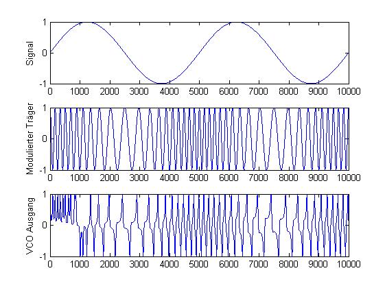

ich versuche zur Zeit eine PLL in Matlab (ohne Simulink) zu
implementieren, doch erhalte ich irgendwie nicht das gewüschte Ergebnis.
Der Ausgang vom VCO zeigt zwar die richtige Tendenz, aber es ist leider
kein richtiger Sinus zu sehen. Es wäre echt nett, wenn jemand mal über
den Code schauen könnte. Der Code ist direkt in Matlab ausführbar.
Danke!
Sam

Gast #3291741
Oh ja, hatte die Variable noch im Workspace, daher bekam ich keine
Fehlermeldung. t1=t2=1. Hab sie im neuen Code ersetzt.
Danke für den Hinweis

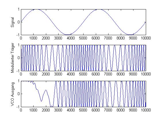

Gast #3292092
So, ich bin wieder ein Stück weiter gekommen. Und zwar habe ich hinter
den Multiplizierer noch mal einen extra Tiefpass gesetzt. Ich bin ja
davon ausgegangen, dass der Schleifenfilter alles überflüssige
rausfiltert, doch sah das Ergebnis danach aus, dass da noch immer ein
paar andere Frequenzanteile drinsteckten. Der extra TP soll da Abhilfe
schaffen.
Man sieht jetzt gut, wie er einregelt. So sollte es doch aussehen, oder
was meint ihr?  Es fällt mir aber noch auf, dass der Ausgang immer noch
konstant 90Grad in der Phase versetzt ist. Ist das normal? Und dass er
so lange braucht zum einregeln?
Vielen Dank schon mal!
Sam
