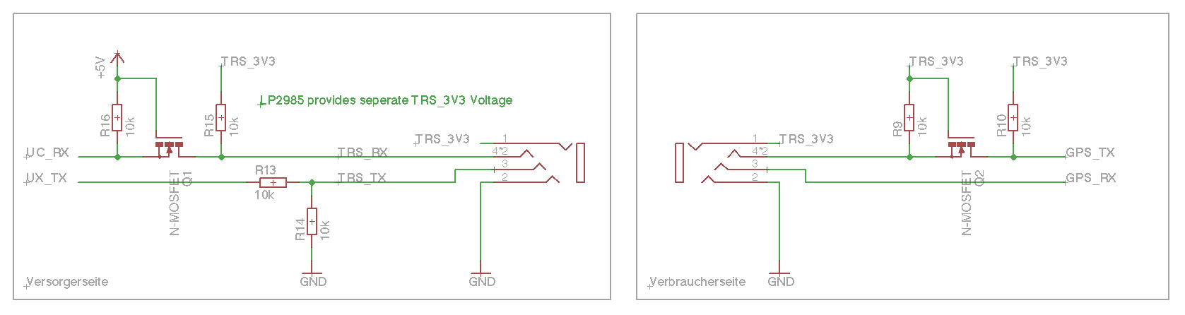

Kai Klaas schrieb:
> Wer liefert die Versorgungsspannung, der Stecker oder die Buchse?
Das ist wichtig, der Stecker darf auf keinen Fall eine ungesicherte
Versorgung liefern, da prinzipbedingt Klinkenstecker beim Stecken
kurzzeitig Kurzschlüsse produzieren. Wenn die Buchse die Spannung
liefert, ist die einzig sinnvolle Belegung, die Versorgung auf die
Spitze (Tip) zu legen, alles andere führt dazu, das auch hier wieder
unerwünschte Kurzschlüsse entstehen beim Stecken. Die Sendeleitung (TXD)
muss unbedingt kurzschlussfest sein und muss auch mal ein gewaltsames
Pullup und Pulldown ertragen können.
OP
Also ich würde gerne ein fertig konfektioniertes Klinkekabel mit
Stecker/Stecker verwenden.
Dadurch habe ich natürlich die Situation, dass beides abgesichert sein
muss.
Auf Versorgungsseite dachte ich an einen LP2985, welcher kurzschlussfest
ist.
Außerdem würde ich auf Versorgungsseite noch einen Pegelwandler mit
Spannungsteiler und MOSFET vorsehen. Damit sollte diese Seite dann
abgesichert sein.
Auf Verbraucherseite würde ich noch einen MOSFET vorsehen um die TX
Leitung durchzuschalten.  (Siehe Schaltung)
Mach ich da noch einen groben Fehler?
Viele Grüße
Janis
