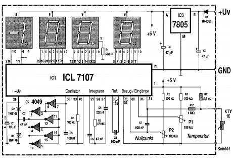

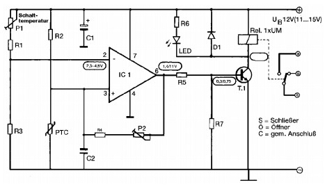

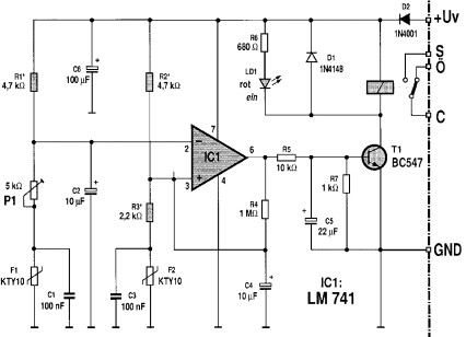

Habe mehrere Heißleiter-Schaltungen parallel  einzeln laufen (s.
Schaltungen Temperaturschalter 1+2).
Zur Anzeige baute ich mir ein LED-Thermometer (s. Schaltung).
Aufgabe sollte es sein, von einem zentralen Punkt alle
Temperatur/Differenz-Schalter abfragen und anzeigen zu können, bei
geringsten Schaltaufwand.
Dabei sollte ein paralleler Abgriff (notfalls Massen zusammen legen)
erfolgen.
Die Eichung der Fühler muss auf dem Weg zum Thermometer erfolgen, die
über einen Drehschalter anwählbar sind.
Problem:
Die Verbindungen zu den Temperatur/Differenz-Schalter müsste bei der
Messung am Thermometer erhalten bleiben.(zZ.Stellenüberlauf oder
-Zeichen)
Wie kann ich dies einfach mit einem Optokoppler verwirklichen? Ist das
sinnvoll, gibt es eine andere Lösung! Kann überhaupt ein PTC an dem
Optokoppler arbeiten?
Für Hinweise und eine Schaltung wäre ich sehr dankbar.
Das ist mit den von dir verwendeten Schaltung eigentlich gar nicht
möglich.
Temperaturschalter1 ist nur ein Schalter, Temperaturschalter2 ein
Differenzschalter, und an beiden hat man nicht nur eine mit der
Temperatur schwankende Spannung am Temperatursensor (was ja in Ordnung
wäre um es irgendwo messen zu können), sondern der Temperaturschalter2
verändert die Spannung an einem Sensor sobald er umschaltet um eine
Hysterese erreichen zu können. Das versaut dir komplett die
Auslesemethode, denn du weisst nicht, wie der Differenzschalter steht.
Ausserdem arbeiten beide mit einer ungenauen Spannung, aber ich nahme
mal an die kann man als 12V aus einem 12V Spannungsregler als konstant
voraussetzen (oder ist es aus einem Akku?)
Im Prinzip könnte man (nicht mit der ICL7106 Schaltung die du uns
zeigst, sondern einem als Voltmeter geschalteten ICL7106) die Spannung
an den PTC Temperatursensoren anzeigen lassen (Masse und COM- von allen
Modulen verbunden). Dann bräuchte man noch einen Zettel, auf dem
draufsteht, welche Spannung bei welcher Temperatur entsteht. Blöderweise
ist diese für jeden Temperaturschalter einen andere, und wie gesagt, bei
Temperaturschalter2 sogar je ein Zettel für eingeschaltet vs.
ausgeschaltet.
Das ist natürlich nicht handhabbar.
Also will man nicht die Spannung angezeigt bekommen, sondern die reale
Temperatur. Blöderweise ist das nicht nur eine lineare Skalierung (die
man mit dem ICL7106 machen könnte), sondern eine unlineare Kurve, denn
deine Temperaturschalter-Schaltungen sind so, es war bei ihnen nicht
wichtig eine lineare Spannung je nach Temperatur zu haben, es war nicht
mal wichtig überhaupt eine immer gleiche Spannung bei immer gleicher
Temperatur zu bekommen. Also wird das nichts, bloss durch Umskalierung,
durch ebenfalls mit umgeschaltete Vorwiderstände oder Trimmpotis statt
der Spannung (die man auf eienm Zettel nachgucken müsste) direkt die
Temperatur angezeigt zu bekommen.
Man könnte die Umrechnung per speziell programmiertem Microcontroller
machen, aber das wird dich überfordern.
Wenn man Temperaturen verschiedener Temperatursensoren mit einem
einzigen Messgerät anzeigen will, dann verwendet man Temperatursensoren,
die immer denselben Wert (hier eine Spannung) liefern. Die klassischen
Sensoren dabei sind Pt100 mit 1mA durchflossen, die sind austauschbar
ohne daß man jeden einzelne justieren muss. Dazu müsste man deine beiden
Temperaturschaltungen umbauen, dann könnte man die Anzeige (der Spannung
über den Pt100) durch einen ICL7106 direkt in GradC machen.
Auch der Umbau wird dich überfordern.
Dritte Möglichkeit, wir sind ein Mikrocontrollerforum, gleich digitale
Temperatursensoren einsetzen. Der Klassiker als Temperaturschalter wäre
der LM75, leider ist er kein DIFFERNZtemperaturschalter, er ersetzt also
bloss deine Schaltung 1.
Auch das wird dich überfordern.
Daher die einzig sinnvolle Lösung: Bau deine Temperaturschalter um.
Betriebe sie mit einer geregelten Spannung (sagen wir 12V) und ersetze
die KTY Temperatursensoren durch Pt100 mit einem 12k Vorwiderstand an
12V (hinreichend konstanter Strom) und nimm genauere OpAmps.

Ganz schön ist die Spanung aus dem 7812 nicht, es ollte genauer sein,
aber wenn wenigstens alle Spannungen gleich sind (also aus dem selben
7812 stammen) kann man damit vermutlich leben.
Da ein Pt100 seinen Widerstand nur um 0.39% pro GradC ändert, sind
Widerstände genauer als 1% nötig, auch das Poti. Das kann teuer werden.
