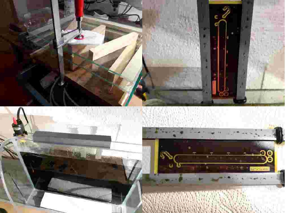

Ich habe da noch ein kleines Problem...
Ich habe ca. drei Liter Ätzmittel, eine Membranpumpe (200l/h) versorgt
die Küvette über vier Keramikauströmer mit Luft.
Die Dichte und die Säurekonzentration liegen im "Betriebsbereich".
Eine Europlatine braucht aber sehr lange um entkupfert zu werden (35
Minuten)- auch bei 40°C (20 Minuten). Das Ätzmittel wird auch sehr
schnell komplett undurchsichtig.
Ist die Platine fertig, dann braucht es auch sehr lange zum Regenerieren
(> zwei Stunden bei 40°C).
Ist der Sauerstoffeintrag zu gering oder die Säurekonzentration doch zu
gering (dann wäre meine 1 Molare NaOH Lösung Mist)?
Da aber irgendwann doch alles regeneriert ist schließe ich auf die Luft-
reichen 200l/h nicht?
Vielen Dank!

Was genau ist also Heikos Problem? Warum dauert selbst bei 3 Litern
regenerierter Lösung mit optimaler Dichte die Europlatine so lange? Ich
weiß es, Du als langjähriger Nutzer dieses Ätzmittels sicher auch. Also,
die Erklärung ist wirklich sehr einfach...
Also fehlt Sauerstoff.
Ich muss mich aber berichtigen- es sind bei 40°C ca. 12 Minuten für eine
doppelseitige Platine.
Das Regenerieren dauert aber trotzdem lange.
Nach dem Regenerieren hatte ich eine Dichte von 1,27kg/l und eine
Säurekonzentration von 1,8Mol/l.

Ich habe das Verfahren von PCB Ätzen mit CuCl2 wie oben beschrieben für
mich versucht und den Ansatz von reinem Kupfer ausgehend nachvollzogen:
grundsätzlich stimmt alles, aber ich habe ca. 3 Wochen gebraucht, bis
ich 200g Kupfer in Kufersalze überführen konnte. Ich habe mir eine
Küvette aus Glas gebaut und die Ätzlösung unter Zugabe von NaCl (nach
Patent EP 0178347) modifiziert.
Zusammensetzung der Ätzlösung:
2048ml gesamt
214g Cu [Ziel 1.5 mol/l, äquivalent 360g Cu2(OH)3Cl]
900 ml HCL 33% [Ziel 0.1 mol/l]
480 g NaCl [Ziel 4 mol/l]
900 ml Aqua dest.
Aufbau der Ätzküvette:
5mm Glas verklebt mit säurebeständigem Silikonkleber
Heizer (ist modifiziert für 30 bis 45°C) (von Reichelt)
Platinenhalterung (von Reichelt)
Luftpumpe mit 150l/h und Keramikausströmer
Kurze Zusammenfassung:
o Die Erzeugung von CuCl2 aus metallischem Kupfer ist aufwändig und für
den praktischen Gebrauch nicht zu empfehlen (hat eher didaktischen
Charakter)
o Die Erzeugung aus Cu2(OH)3Cl wie oben im Beitrag beschrieben
funkioniert gut und führt rasch zu einer ätzfähigen Lösung.
o Zur Bestimmung der Regneration verwende ich ein Excelspreadsheet
(ergibt z.B. nach 25 Europlatinen mit 10% Ätzgrad den Bedarf an
Austausch von 165ml Ätzlösung gegen 165ml HCl 33% zowie Zusatz von 20g
NaCl).
o Die Dichte wird mit einem Batteriesäureprüfer mit Dichteskala als
Kontrollparameter bestimmt (Dichte von NaCl muß abgezogen werden)
o Probeplatine (Tonertransferverfahen, Abb. nach 10 und 20 min bei 30°C)
zufriedenstellend geätzt
