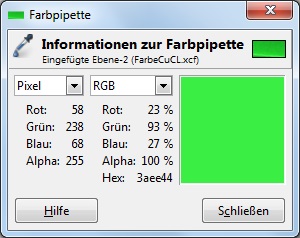

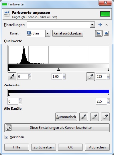

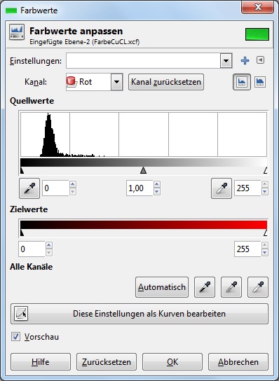

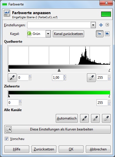

von Luhe (Gast)

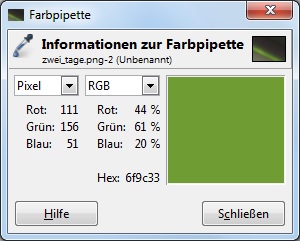

ich bin gerade dabei mein ersten Versuche zu fahren.
Nachdem ich im Ersten einfach mal so geätzt habe, erhielt ich eine
hellgrüne Flüssigkeit, die die Farbe oben hat. Es ist ein Digitalfoto im
Sonnenlicht, mit GIMP analysiert.
Im zweiten Versuch möchte ich etwas genauer
arbeiten.
Heute habe ich 12 g Kupfer mit 10g HCl angesetzt.
In ein oder zwei Wochen hoffe ich 100 ml CuCl bei gelegentlicher
Belüftung zu haben, um eine 2 cm *5 cm große Leiterplatte zu ätzen.
Jetzt meine Frage: Verändert sich die Farbe der Leiterplatte beim
Ätzen mit CuCl in einer Schale?
Danke

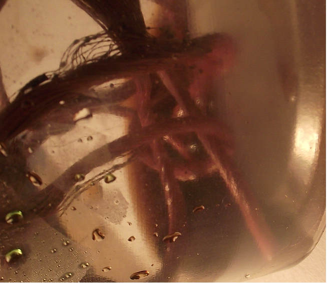

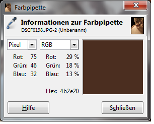

von Luhe (Gast)
Danke für die Antworten,
nach 6 Stunden ist jetzt die Lösung schön braun und das Kupfer rötlich
in  einer geschlossenen  250 ml Flasche. Noch 18 Stunden warten, bis ich
Säure auffüllen darf.
von ex3055 (Gast)
Matthias L. schrieb:
> Wieso erfolglos - du nutzt es doch selber??
Er schon aber die beiden letzten Kandidaten scheinen das nicht
verstanden zu haben. Einer bezeichnet cucl2 als Abfallprodukt und der
andere will mit cucl Kupfer loesen.
CuCl2 + Cu -> 2 mal CuCl
CuCl ist nunmal der "wiederwertbare Abfall"
und braun hat da nichts zu werden, sorry.
von Luhe (Gast)
In der Anleitung wie das CuCl ohne H2O2 hergestellt werden kann steht:
nach ca. 1 Tagen an der Luft
wurde die braune Lösung mit ca. 30ml Wasser und ca. 60ml HCl aufgefüllt
Das Braune ist CuCl2, und mein Rohstoff, mit dem ich morgen
weiterarbeiten
kann.
von Luhe (Gast)
Ich meinte CuCl statt CuCl2,sorry.

Luhe schrieb:
> weiterarbeiten kann.
Naja, brauchts nicht so wörtlich nehmen, die Anleitung. Wenn schon
(genügendCuCl da ist kannst auch gleich auffüllen und belüften.
von Lutz H. (luhe)
Da sich seit einer Stunde nichts mehr ändert,
 werde ich den Rat befolgen und 30ml Wasser und 60ml HCl zufügen.
Ich bin gespannt wie lange es dauert, da ich nur gelegentlich bei
Sonnenschein belüften werde.

von ex3055 (Gast)
Wenn du da einfach einen Draht in HCl versenkt hast wirst du lange
warten koennen, von alleine passiert da garnichts mehr.
Falls du dieses Jahr etwas etwas aetzen moechtest wird dir auch
"gelegentliches belüften bei Sonnenschein" nicht viel bringen.
Siehst du da bei deinem Ansatz irgendwelche Aehnlichkeiten mit
http://members.optusnet.com.au/eseychell/PCB/etching_CuCl/prep_oxides.jpg
Gibt keinen Mehrwert bei der Luftnummer ;)  -tschuldigung-
Geringe Kosten wenig Abfall und Spass an der Freud sonst nichts.
Ich pers. halte 'bescheissen' durch Verwendung von H2O2 fuer legitim,
aber das ist ja mein 'Problem' ....

Es dauert etwas, bis sich genug cucl2 gebildet hat.
Die Wirkung von H2O2 habe ich damit gleich mal getestet, Ein Tropfen
rein und viele Blasen. Der Sauerstoff ist gleich wieder an der Luft.
Nach vier Stunden an der frischen Luft habe ich jetzt eine braune
Flüssigkeit. Das müsste CuCl sein. Da eich jetzt ein etwas größeres
Gefäß habe ist  über den 100 ml noch etwa 1 l Luft. Also rund 1 Gramm
Luft.
Jetzt werde ich ab und zu Lüften. Kann da eigentlich ein Vakuum
entstehen, wenn der Sauerstoff bei der Reaktion verbraucht wird?

Eine kleine Zwischeninfo des Versuches der am Datum: 17.05.2014 22:05
startete. Die Flüssigkeit steht in einem Gefäß mit einem 3 mm Loch.
Es grünt langsam, aber ein Farbanteil von 44 % rot ist mir noch zu hoch.
Die Flüssigkeit ist auch noch nicht durchsichtig und erscheint ab einer
Dicke von 3 mm noch braun.
