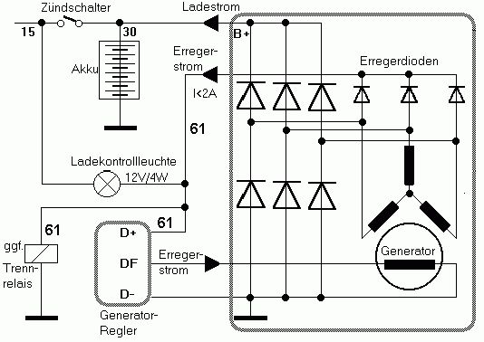

Wenn ich direkt an einer der Phasen der Lichtmaschine messe, dann ist
das doch dasselbe wie "Klemme W" oder? Vielleicht hab ichs schlecht
erklärt, hab mal noch einen Ausschnitt aus dem Stromlaufplan des Autos
angehängt.
Wenn ich z.B. das rote Kabel von der Lichtmaschine nehme, dann hätte ich
doch eine sinusförmige Wechselspannung oder? Die sollte sich doch mit
der Schaltung Auswerten lassen...
Joachim

Gast #3293625
Nein, sie funktioniert nicht an der roten Leitung (die ist der
+B-Anschluß und nicht der W), weil die Spannung durch die Batterie
geglättet ist.
Du musst direkt an einer Spule der LiMa, d.h. vor den
Gleichrichterdioden abgreifen. Moderne DieselLiMa haben extra für die
Drehzahlmesser eine Klemme W (Wechselstrom).
Wenn Du andererseits den Ripple auf der +B auswerten willst (der eine 3x
so hohe Frequenz hat wie W), nimmst Du das Signal am besten direkt am
+B-Anschluß der LiMa ab und nicht an der Batterie (durch den
Leitungswiderstand ist der Ripple direkt an der LiMa höher.)
> wenn du direkt an eine der drei Wicklungen rangehst, hast
> du deinen GND-Anschluß mit einem Anschluß der Lima-Wicklung
> verbunden, das wird dann wohl auch schiefgehen.
Nein nein, Gnd ist mit Gnd verbunden, und der Phasenausgang / W ist mit
dem Lima-Anschluß (Anoder der 1N4007) zu verbinden.

dann geht es schlecht, weil bei der Lima die Masse ja erst bei den
Dioden anliegt (D-). Was passiert jetzt, wenn eine de Phasen eine Masse
bekommt?
Deswegen meine Idee, vielleicht mit 2 C's zu koppeln.
Oder man könnte die Auswerte-Schaltung galvanisch trennen, also
massefrei machen.
#3293798
> bekommt?
Wo ist das Problem mit der Masse? Man nehme die Bordmasse nach dem
Gleichrichter und eine Phase vor dem Gleichrichter, also noch vor dem
Regler. Genau so wurde es auch vom TE im ersten Post beschrieben. er
kommt leicht an die Phasen ran. Und die Masse ist kein Problem.
Prinzipiell stimmt die Schaltung. Aber ein Schaltplan ist kein Layout.
In der konkreten Durchführung könnte es dann doch Störungen geben. Dann
wäre die Kabelführung anzupassen und eventuell die Widerstandswerte.
Aber das Grundprinzip ist ok.
Gast #3294829
> Beim W-Anschluß gebe ich dir recht, aber die Frage war ja,
> wenn er direkt an eine der drei Phasen geht:
Der W-Anschluss IST eine der drei Phasen, vielleicht noch über eine
Strombegrenzung / Sicherung.
