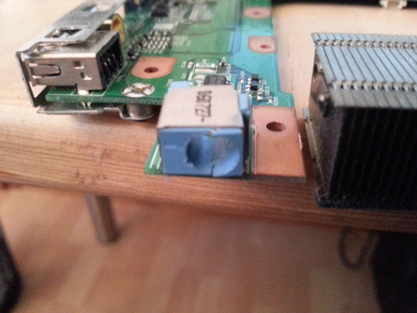

Hallo!
Ich habe gerade ein altes notebook auseinndergenommen um zu sehen ob an
der Spannungsversorgung noch was zu retten ist. leider ohne Ersatzteile
wohl nicht. Weiß jemand wie dies bauteil heißt und wo man sowas (oder
ähnlich) bekommt?
Vielen Dank
Michael
(Firma: matzetronics) #3293477

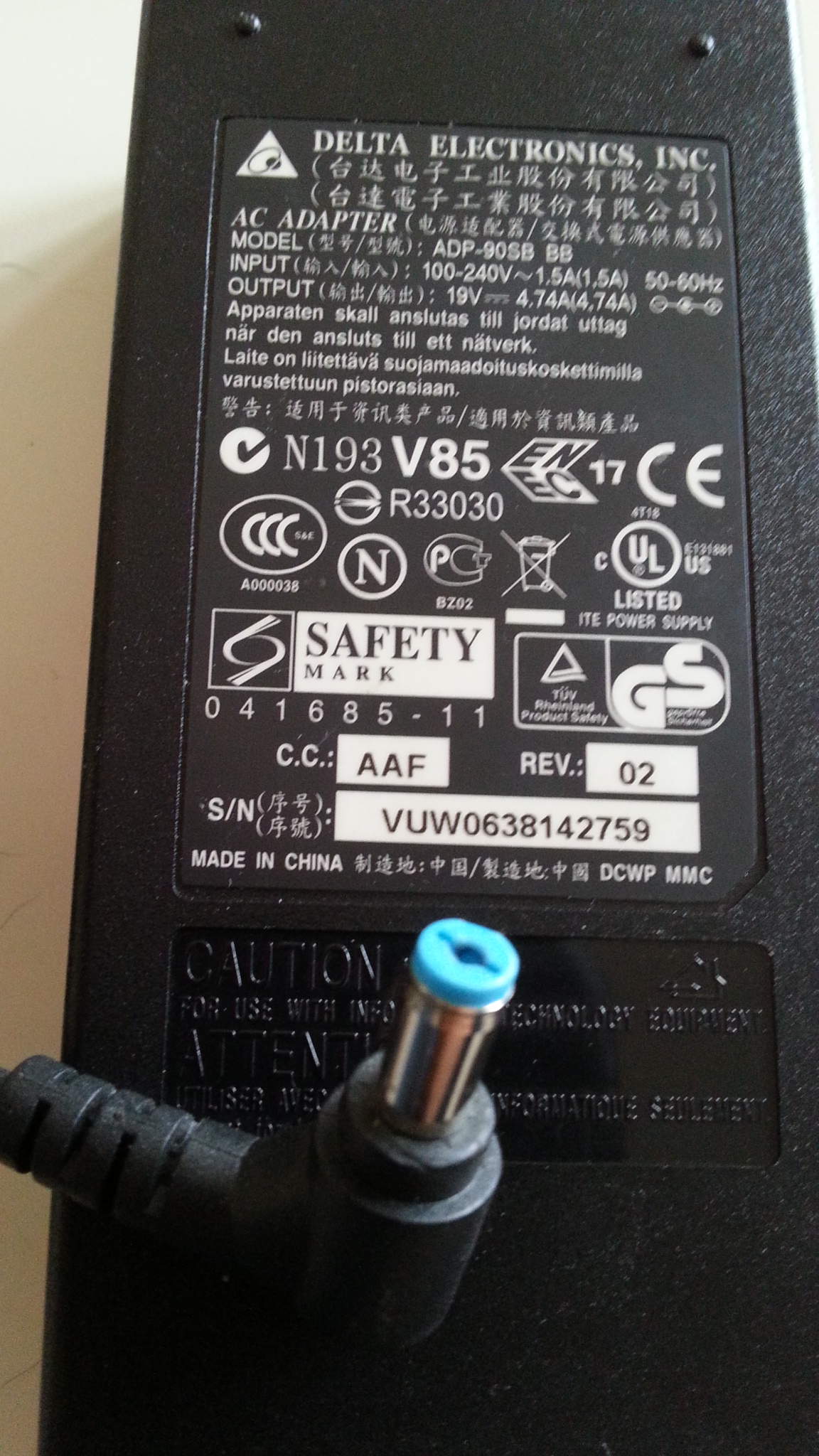

Schade, das du zwar 2 MB für ein unscharfes Bild geopfert hast, aber das
Gegenstück (den Stecker) am Netzteil nicht fotografiert hast.
Aus der Ferne sieht das wie eine hellblaue Hohlbuchse für Printmontage
aus, aber wir haben keine Ahnung, ob es vllt. eine dieser lustigen
Buchsen a la Dell ist, die mehr als 2 Kontakte haben.

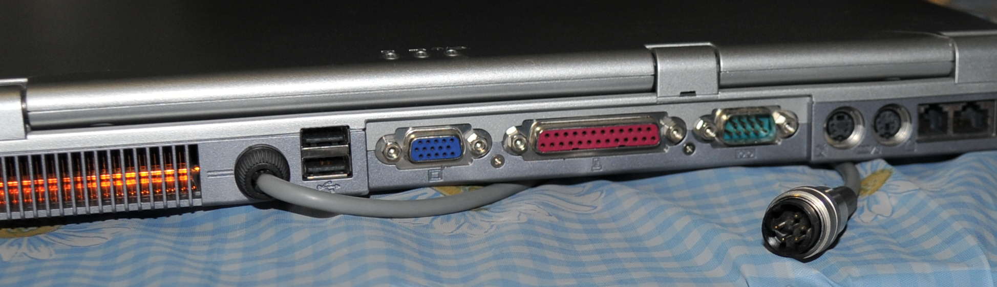

Wenn Du nicht gerade 2 linke Hände beim "Basteln" hast, dann
kannst Du die Buchse auslöten und das Teil durch ein Kabel +
Kabeldurchführung ersetzen. Sowas hab ich hier bei einem Notebook auch
schon gemacht, und das sollte - im Gegensatz zu den Buchsen - auch
relativ stabil sein. (siehe Anhang)
Der Stecker ist zwar eine Kanone für den kleinen Spatz, aber das Teil
hatte ich halt gerade zur Hand ;-)

Sorry, es handelt sich um ein Acer Aspire 9300, sollte zweipolig sein,
der stecker hat (ca)5,5x1,6 mm.
vermutlich ist es besser, wenn ich eine ähnliche lösung wie Matthias
wälen würde, da ich so auch mit dem lötkolben nicht soviel hitze in die
Platine bringen muss. kann ja dann an die defekte buchse ein kabel
anlöten.
Michael

Ich habe bei einem Laptop mal die Buchse so ausgefräst dass ich eine
andere Buchse in die alte Buchse kleben konnte.
Die alte Buchse hat auch eine gute Befestigung zum Mainboard, die Frage
ist nur ob bei dir so viel Platz vorhanden ist.
Du könntest auch ein Kabel durch die Buchse legen wenn du sie hinten
ausfräst, allerdings sind scharfe Plastikkanten für das Kabel ungünstig.
