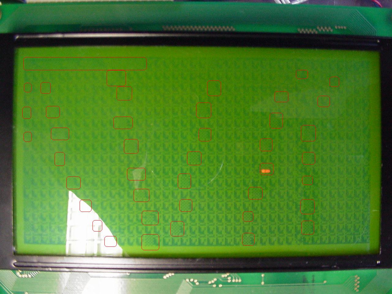

Erstmal n bild:
[http://www.roboternetz.de/phpBB2/files/200510121429_00039.jpg]
Ich habe folgendes Problem: ich hab ein 240x128 Grafiklcd mit dem t6963
Controller. habe ihn ordnungsgemäs an einen Mega16 angeschlossen und nun
ein klienes Programm auf den Chip gespielt, jedoch funktioniert es nicht
und es kommt nur müll auf dem Display - jemand ne ahnung woran das
liegen könnte?
greetings neomasters
Nachtrag: ausserdem habe ich nun an die Datenleitungen 3,3k Widerstände
gegen VDD gehängt

von thkais (Gast)
Analytisch vorgehen: Initialisiert sich das Display? Kann man Text /
Grafik-Modus ein/ausschalten? Etc.etc.etc.
Leider sind Deine Informationen auch ungenügend, keine Ahnung, was Du
da wirklich machst. Widerstände an den Datenleitungen habe ich noch nie
gebraucht.

von Marko (Gast)
ein Tip, der Schaltplan ist oftmals aufschlussreicher als das Layout,
haste den evtl. auch mal als JPG?
Benutze halt Target ...
von Marko (Gast)
Also, das GLCD zeigt was an, wenn auch unverständlich, das ist doch
schonmal was.
ändert sich die Anzeige bei Programmänderung?
Bin gerade knapp an Zeit, kann daher den Kontroller nicht auf
Kompatibilität checken, aber da liegt oft der
Hase im Pfeffer.
Bei den Dingern heissts oft z.B. HD44780 oder so kompatibel,
was die dann den Befehlssatz entsprechend auch sind,
nur die Initialisierung ists eben nicht und dann
funzt nix. Schau dir mal den Befehlssatz des GLCD wegen
Initialisierung an und checke mal für welchen Controller
Bascom den GLCD Befehlssatz gemacht hat.
Auch ne Möglichkeit für Müll am LCD ist die Taktfrequenz.
Hatte neulich das Problem, das ein 4x20 LCD bei 16MHz nur
Müll ausgab, bei 14MHz läufts fehlerfrei (Timingprobleme).
Dein AVR läuft auf 6MHz, tut er das auch? Flags richtig gesetzt,
interner oder Quarz Oszilator?
von Andreas (Gast)
Also ich hab n externen Quarz, 6Mhz. Wie du schon sagtest. Ich hab mir
nochmal den Code angeschaut (ist ja nicht so viel und fand nun kein
fehler. Hab mal probiert n Bild vom Display zu machen und die "anderen
zeichen" rot zu markieren (siehe anhang). Wie setz ich den Flags und
woher weiss ich welche ich brauche?
Wo find ich das mit dem HDd44780?
von Andreas (Gast)
Ich kann die mal den Log von Bascom geben...
von Marko (Gast)

von Marko (Gast)
Blödsinn auf dem Display würd ich mit falschem Datenformat oder falscher
Initialisierung interpretieren:
in den appnotes vom t6963 steht was von:
· Operates up to 5 MHz
evtl. ist dein Mega zu schnell?
Stell doch mal versuchsweise deinen M16 per Fuses auf internal Osz.
2MHz
und bau Dein Programm:
$Crystal=2000000
um das zu testen
von Marko (Gast)

von Andreas (Gast)
das mit dem portd=0 bzw portd=255 fiehl mir nicht ein schäm ich habs
nun hinbekommen dass er mit was anzeigt, aber das ist nur zu... 65%
lesbar, wenns n bild ist.
das toturial von bascom hab ich probiert - einfache zeichen gehn nicht,
bilder schon...
