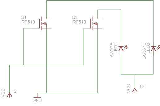

Ich habe zwei MOSFETs eigentlich IRLIZ44N, die gabs leider in Eagle
nicht, und 6 LEDs je 10 Watt, bei 12 V. Nun zu meinem Problem oder der
Irritation meinerseits. Die Mosfets werden leider so unglaublich heiß,
dass es mit das Lötzinn wegschmilzt. Die im Schaltplan abgebildeten LEDs
sind eigentlich 3 meiner LEDs parallel geschaltet. Mit steigender
Temperatur des Mosfets steigt auch der Strom, der zu den LEDs fliest,
was ja auch laut Datenblatt irgendwie Sinn macht. Nur leider steigt die
Temperatur eben immer weiter und auch der Strom. Ist das normal habe ich
irgendwas falsch verstanden? Ich hoffe ich habe alle nötigen
Informationen drin, damit irgendwer der Ahnung hat mir helfen kann.
Grüße,
Smurpheus.

Welche Spannung liegt an Vcc 2?
LEDs ohne Widerstand ist auch mutig.

Da der Klopper 50A abkann, wird die Gate-Spannung nicht hoch genug sein,
um ihn voll durchzusteuern.
Nun ja, das Wort Schaltplan will ich hier nicht wirklich in den Mund
nehmen. (Du hast doch die Sachen nicht wirklich so angeschlossen?)

a) LEDs brauchen einen Vorwiderstand, und zwar jede einzelne der
parallel geschalteten. Eigentlich müssten die LEDs kaputt sein.
Deine LED hat nicht 12V Spannung, sondern 12V Sperrspannung, die
Durchlassspannung liegt bei ca. 2.2V (1.8 bis 2.6V), der Strom bei
400-500mA, also solltest du 27 Ohm Vorwiderstände verwenden. Schlauer
ist es aber, die 3 LEDs in Reihe zu schalten und nur einen Widerstand
von 15 Ohm davorzusetzen.
Vielleicht hast du aber auch ganze LED-Lampen aus mehreen LEDs mit
eingebautem Vorwiderstand für 12V, denn eine LAW57 hat gar keine 10W
sondern eher 1W.
b) Der IRLIZ44N braucht mindestens 4V an VCC um satt durchzuschalten.
Bei dir steht 2 dran, wenn das 2V bedeutet, sieht es schlecht aus. Beide
VCC müssen zusammen an GND geschaltet sein.

VCC 2 sollte eigentlich 2V werden. Hatte ein wenig streit mit Eagle.
Warum mutig? Der Vorwiderstand wäre doch nur um um die Spannung an die
LED anzupassen und das ist in dem Fall doch nicht mehr nötig. Oder habe
ich den Sinn des Vorwiderstandes da falsch verstanden.

Unbedingt Vorwiderstände für die LEDs verwenden! Mit welcher Spannung
steuerst du das Gate?
Das ist zu wenig. Datenblatt Seite 3, erstes Diagramm.

2V U(GS) reichen nicht, um den MOSFET richtig durchzuschalten!
Der Vorwiderstand ist dazu da, den Strom zu begrenzen, nicht die
Spannung!
Und wie andere geschrieben haben, schalte die LEDs in Reihe mit einem
Vorwiderstand.

Bei dem MOsfet hänge ich allerdings noch ein wenig. Der fängt doch ab
einem VGS von 1 V an zu leiten. Weshalb ich das ding doch als Logic
level Mosfet nutzen kann. Und das Diagramm auf Seite 3 gibt mir doch an
bei welcher VGS, welche IDS bei VDS möglcih sind?

> Der fängt doch ab einem VGS von 1 V an zu leiten
Nein, der sperrt sicher unterhalb von 2V Uth, so steht's im Datenblatt.
Dann kommt erst mal die lineare Region, so bis 4V.
Er dann bekommt er (getesteter Wert) eingeschaltete RDSon = 0.035 Ohm
bei VGS=4V.
Auf der ersten Seite steht sogar
Continous Drain Current UGS = 10V, das kann man doch nicht übersehen.

Der MOSFET schaltet bei 4V sicher durch und ist damit für den direkten
Anschluss an einen Microcontroller geeignet (so lange der nicht mit 3.3V
versorgt wird).
Immerhin, dein IRF530 wäre beispielsweise kein LogicLevel MOSFET.
Nur mit 2V bist du halt zu knapp. Wie kommt man überhaupt auf 2V ?

Kann ich mit dem Mosfet denn die LED Faden? 2 Volt habe ich mir mit
hilfe eines Spannungsteilers besorgt.

Nah, da steht 1-2V VGS(th), also threshold, das ist die Schwellspannung
unter der gar nichts passiert und bei der ein minimal kleiner, im
Datenblatt spezifizierter Strom zu fließen beginnt. In diesem Fall
250µA, das reicht gerade um die LEDs glimmen zu lassen. Wenn du wirklich
nur 2V Logikspannung hast wird die MOSFET-Auswahl eng.
Was hast du nun für LEDs? Die Typenbezeichnung in deinem Schaltplan
passt wie MaWin bereits festgestellt hat zu LEDs mit ca 2,2V bei 400mA.
Wenn du wirklich diesen Typ verwendest dann hast du nur deiner falschen
MOSFET-Auswahl zu verdanken dass du die LEDs noch nicht verdampft hast,
weil der MOSFET bei dieser geringen GS-Spannung als Vorwiderstand wirkt.

> 2 Volt habe ich mir mit hilfe eines Spannungsteilers besorgt
Also hast du mehr, vielleicht sogar 5V.
Macht man per PWM, schnellem ein- und ausschalten.

Spannungsteiler wozu? Du willst den FET ja nicht linear betreiben?!
Faden? Kein Problem. uC (versorgt mit 5V) und das Gate der FETs per PWM
angesteuert. Mit 50 Zeilen Firmware solltest du am Ziel sein. Bitte
spendiere jedem Gate noch einen Widerstand um die ca. 10 bis 50 Ohm vom
uC.

Mir sind grade ein Teil der Schuppen von den Augen gefallen;). Ja ich
habe 5V ich depp wollte nur halt nicht voll durchschalten, weil sonst
die LEDs ein bischen warm werden. ABER ich habe völlig vergessen, dass
der PWM mir ja ein rechtecksignal bastelt, das nur die High - und
Lowzeiten variiert und nicht wirklich die Spannung. Ich arbeite, oder
will mit dem Raspberry arbeiten, der hat am PWM leider nur 3,3V Ausgang
aber das ist ein anderes Lied fürchte ich.

OKay klingt gut. Wird bei der Überarbeitung befolgt. Danke schön
Okay nochmal zusammengefasst:
- Ich sollte mich nochmal mit Eagle auseinandersetzen (einfacherer Teil)
- Vorwiderstände sind wichtig. Artikel habe ich nochmal gelesen.
- Mosfet in Ordnung, solange ich über die UGS komme bei der er sauber
durchschaltet, die wie in Datenblatt seite 3 1. Abb. zu sehen erst bei 4
V so wirklich eintritt.
Agenda:
- LEDs in Reihe und Vorwiderstand rein.
- Und entweder PWM Signal mit am besten U > 4V oder ein konstantes
Signal aber dafür Heller.
- Herausfinden wie ich das Problem Raspberry 3,3V < UGS 4V lösen kann.
von Genervt (Gast)
> Nunja... das ist eines meiner Probleme... ich habe nicht viele Infos
> über die LED ich habe mir eine billige auf ebay bestellt zum basteln
> halt. Einzige Info war 12V, ca. 1A, 800 lumen, und 6000 kelvin
> lichtwärme. In etwa die hier:
> Ebay-Artikel Nr. 221272299342
Es bleiben aber noch fgenug Schuppen da die fallen müssen!
Das ist ein LED Modul, das
- gut gekühlt werden muss
- eine Konstantstromquell braucht um vernünftig zu funktionieren.
ich würde vorschlöagen du beschäftigst dich erst mal mit den Grundlagen.
Ledas werden nicht mit einer konstanten Spannung betrieben.
Als angehender Physiker wir das sonst nämlich peinlich.
von Klaus Dieter (Gast)
Ich verändere deine Agenda mal:
LEDs in Reihe funktioniert hier nicht, sofern du bei der 12V
Spannungsversorgung bleibst. Die Leds brauchen tatsächlich etwa 9-12
Volt.
Du musst folgende Angabe erfüllen:
Forward current: 1050mA
In dem Leistungsbereich wirst du mit einem einfachen Vorwiderstand nicht
glücklich. Lies dir mal den Artikel zum Thema Konstantstromquellen
durch.
von Philipp M. (pm_siggi)
Dein Raspi wird wahrscheinlich auch 5V zur verfügung haben. Dann nimmst
du ne Treiberstufe aus Transistoren für den Mosfet. Die Versorgst du mit
5V und den Raspi-PWM Ausgang wandelst du damit von 3,3V auf 5V um.
Hier ist ein Artikel der dir da weiterhelfen dürfte:
http://www.mikrocontroller.net/articles/Treiber#Beispiele_zu_Low-Side_Treibern
Grüße Phil
von MaWin (Gast)
> In etwa die hier:
Meine Fresse, ist das wirklich so unmöglich, mal am Anfang nicht
IRGENDWELCHEN SCHEISS hier hinzuschreiben, sondern die Realität ?
Vergiss dein Studium, werde Wirt, mach bitte irgendetwas bei dem man
nicht mitdenken muss, denn du kannst es einfach nicht.
Deine LEDs brauchen (maximal) 1.05A, es stellt sich dann an ihnen
irgendeine Spannung zwischen 9 und 12V ein, sie sind also vollkommen
unbrauchbar an nur 12V Versorgungsspannung.
Dein MOSFET schaltet bei 3.3V noch nicht voll durch, ist also vollkommen
unbrauchbar an einen 3.3V uC-Ausgang, dazu benutz man MOSFETs mit
definiertem Einschaltwiderstand bei 2.7V Ugs, wie IRF7401.
Also eined ganz andere Lösung:
                LED
             +--|<|-- +12V bis besser +15V nötig
uC (3.3V) --|< BD657/TIP110 oder ähnlicher NPN Darlington
             |E
            1R8
            GND
Sie Schaltung ist eine Stromsenke von ca. 1A. Damit geht die LED nicht
kaputt, wird aber nich bis auf's letzte Prozent ausgereizt.
> Volt.
> Du musst folgende Angabe erfüllen: Forward current 1050mA.
Das ist die falsche Reihenfolge, hier werden Ursache und Wirkung
verwechselt. Richtig ist es eigentlich so:
Dann stellt sich eine Spannung von etwa 9-12V über den LEDs ein.
Allerdings muss diese 10W-LED gut gekühlt werden. Denn mit 10 Watt auf
kleiner Fläche kann man schon löten.
Ich empfehle jedem LED-Lampenbastler mal einen Ausflug in den nächsten
Lampenladen. Und dann dort mal die LEDs anfassen. Und dann schätzen, wie
lange die leben...
Dazu dann die Faustformel:
eine 10°C wärmere Sperrschicht halbiert die Lebensdauer eines
Halbleiters.
von batman (Gast)
Ich würde die ebay-Angaben nicht auf die Goldwaage legen. Ob die 1050mA
das Limit sind und das tatsächlich schon ab 9V erreicht werden kann, ist
da nicht klar.
Das sind vermutlich Angaben, passend für nichtfachmännische Enduser mit
ner 12V-Batterie oder Netzteil.
Wenn nicht, ist es auch keine Katastrophe bei dem China-Zeugs.
von jojo (Gast)
Ich denk auch, dass die Kennlienie bei dem Teil bestimmt nicht so steil
ist und keinesfalls einer idealen Diode entspricht, sodaß sie vermutlich
direkt an 10-12V Betrieben werden kann.
von MaWin (Gast)
> Ich denk auch
Denk lieber nicht, das kannst du nicht so gut.
Versuch einfach das Datenblatt zu lesen
http://www.wayjun.com/Datasheet/Led/10W%20Epistar%2045mil%20Chip%20High%20Power%20LED.pdf
da steht deutlich, daß sie bei 1050mA irgendwas zwischen 9.6 und 11V
Spannungsabfall haben kann, also bei 12V mit irgendwas zwischen 2 und 4
A gebraten wird.
von batman (Gast)
Schönes Datenblatt - ist aber schon mal nicht von einer 12V-LED. Da
steht gar nix von 12V, im klaren Gegensatz zu dem ebay-Angebot.
von jojo (Gast)
MaWin
Wenn Du jetzt ein Datenblatt hast, hast Du natürlich recht, dass 12V
heirfür zuviel sind,
in der Praxis hätte ich jetzt mal kurz mit nem Labornetzteil langsam die
Spannung erhöht und mal geschaut was passiert.
Allerdings könnte man den jetzt mit einer stabilisierten Spannung von
ca. 9V (nach deinem Datenblatt) die Diode auch ohne Vorwiederstand
betreiben.
Diese könnte mann z.B. durch einen Bukkonverter bereitstellen.
Will sagen, bei einem differenziellen Wiederstand der Diode von ca. 4Ohm
bringt es keinen alzugroßen Vorteil noch einen 1.8Ohm Vorwiederstand zu
heizen.
OK. Wenn schon Bukkonverter kann man diesen natürlich auch gleich als
Stromregler mit 1050mA konfigurieren.
von Genervt (Gast)
Wieder 2 die sich ihre Datenblätter denken und Wissen für unnützen
Ballast halten.
von Genervt (Gast)
Schon mal den differenziellen Widerstand in Abhängigkeit von der
Temperatur gemessen?
Oder den in abhängigkeit der Alterung?
Junge du wirfst hier mit Fachwörtern herum, aber die Grundlagen sind dir
völlig fremd...
von Genervt (Gast)
Eben, den Buck-Converter! könnte man dann schlauerweise als KSQ
aufbauen.
von MaWin (Gast)
> betreiben.
Sicher, allerdings fliessen dann (aus Diagramm abgelesen)
zwischen 550 und 1050mA durch die LED, also eine Helligkeit
zwischen halb so viel wie versprochen und dem gewünschten Wert.
Auf gut Deutsch: Das ist eine schlechte Lösung, eine sauschlechte.
Warum in diesem Forum jede Woche wieder ein Noob kommt,
der LEDs unbedingt an konstanter Spannung betreiben will,
ist mir ein Rätsel. Kann es so viel Dämlichkeit geben ?
Klar, jemand, der Wiederstand statt Widerstand schreibt,
hat offensichtlich keinerlei elektrotechnische Kenntnisse.
Bukkonverter schreibt man auch anders.
> langsam die Spannung erhöht und mal geschaut was passiert.
Na sie fängt an zu leuchten, du drehst bis 1050mA fliessen,
dann wird die LED warm, ihre Durchlasspannung verringert sich
dank negativen Temperaturkoeffizient, der Strom steigt sagen
wir auf 1500mA und die LED geht kaputt, was sonstz ?
Fehlen dir dermassen die allereinfachsten Grundlagen der
Halbleiterphysik ? Aber machst hier auf Dicken Max ?
von Michael_ (Gast)
Und er hat ja auch noch drei von den LED parallel geschalten und an je
einen FET.
Die Versuchsschaltung hat da >6A gezogen.
Gut, das es ein starkes NT ist, sonst hätte dieses geraucht.
Für einen Anfänger sehr sportlich.
