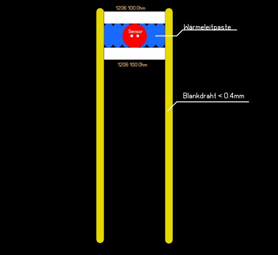

mich ob das nicht einfacher geht und suchte nache eine geeigneten NTC
Sensor.Nach einer Weile bin ich fündig geworden und habe mir bei
Reichelt zwei SEMI833ET bestellt und dazu einige 1206 Hühnerfutter in
100 Ohm.Mit zwei dieser mikrigen Dinger habe ich eine
Abschlusswiederstand gebaut mit einem Fenster für den Sensor. Beides
habe ich profisorisch auf einer Holzplatte befestigt.dann habe ich ein
Ohmmeter an den sensor angeschlossen und geschaut was der zu sagen
hat.80.3 Kilo und nach fünf Minuten legte ich an den Dummy 100mV .Es
dauerte gerade mal drei Sekunden und es standen nur noch 80.2 Kilo an.
nach dem abklemmen der Spannung  wieder 80.3 Kilo Nächster Test 498mV
(Das einstellen am Netzteil ist perwers) 79.6 Kilo.701mV 78.3
Kilo.1001mV 74.8 Kilo. 2222mV 51.2 Kilo 3140mV 33.5 Kilo. das war der
Bereich bis 200 mW an mehr zur dierekten Anzeige ohne Dämpfungsglied bin
ich nicht interessiert.
So,das schaut schon mal sehr ermutigend aus, aber bisher habe ich wohl
zu 95 Prozent über Luft gemessen. Ich dachte man könnte die Thermische
Kopplung mit wärmeleitpaste verbessern und füllte den Platz den der
Sensor noch frei gelassen hat mit Wärmeleitpaste auf.
Ein neuer Messdurchgang verdoppelte die Reaktion bei 100mV und bei
3140mV verringerte sich der Widerstand von 33.5K auf 25.7Kilo. Schnell
ist das ganze aber nicht.Mit zwei Minuten mußte ich bei diesem
Testaufbau ungekapselt schon rechnen. Einem maximumabgleich macht man
wohl besser mit was anderem was schneller ist.Aber genauer und fast ohne
Frequenzgang dürfte das allemal sein als Diode und co. Also ,da mache
ich was , weil ein genaues Mulimeter für die kontrolle der
Referenzspannung habe ich.;-)
Ich denke an ein Endgerät mit Zwei Sensoren ,eine für HF,eine für die
Gleichspannung ....in einer Brückenschaltung? ...aber eigentlich reicht
der Vergleich des Widerstandes beider Sensoren als einfachste
Möglichkeit schon aus.
Anbei eine Skizze des Sensors mit dem Dummy. Das löten des Dummys war
eine bescheidene Arbeit. Hier bin ich noch am erdenken einer Löthilfe.

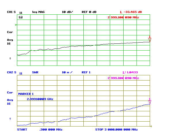

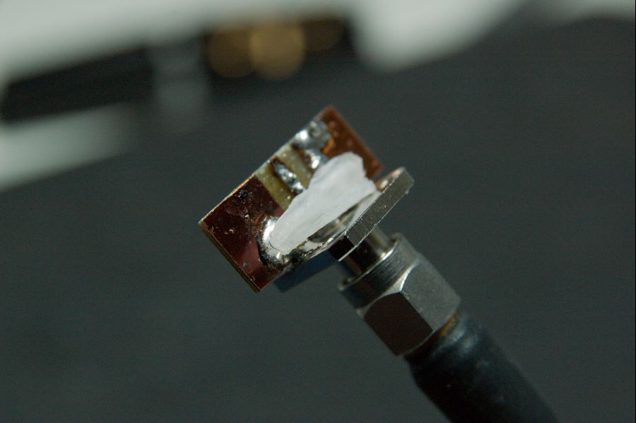

von Dieter J. (djac)
Sehr interessantes Thema, aber eine Herausforderung.
Da ist zunächst die HF-Seite. Um ein Gefühl für die mit Amateurmitteln
zu bewältigenden Frequenzen zu bekommen, siehe Bild 1. Die kleine
Platine und SMA-Buchse dient dem Zweck Testobjekte aufzulöten, um sie an
einen Netzwerkanalysator anzuschließen. Man sieht die beiden
SMD-Widerstände, die zusammen einen 50 Ohm Abschluss bilden, also eine
ähnliche Aufgabenstellung wie sie hier zu lösen ist. In Bild 2 die
zugehörige Darstellung des S11 im oberen und umgerechnet in SWR im
unteren Diagramm. Mit einem SWR von 1,04 bei 3GHz ist sie bis zu dieser
Frequenz einigermaßen gut brauchbar. Für den hier vorliegenden Zweck
ließe sich das in Geometrie und unter Verwendung von speziell für
Hochfrequenz geeignete SMD- Widerstände noch etwas optimieren. Aber sehr
viel weiter wird man mit diskreten Bauelementen nicht kommen.

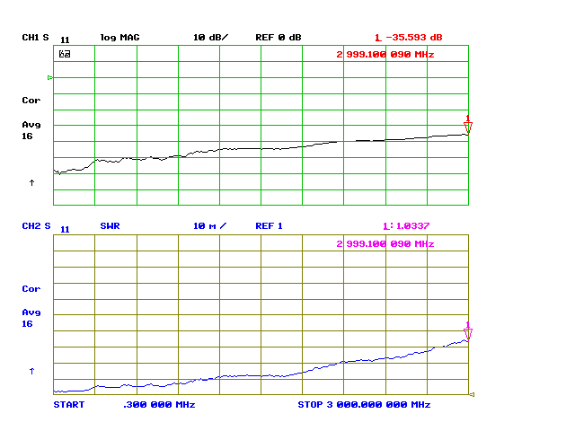

erzielen. Gerade letztere aber wirkt auf die HF-Einkopplung zurück.
Siehe dazu Bild 3. Hier habe ich die beiden Widerstände mit Teflon lose
abgedeckt. Im Bild 4. lässt sich erkennen, wie dies sofort die Werte von
S11 beinflusst. Teflon ist nun aber ein Dielektrikum mit wenig
Verlusten.
Hier wird man also reichlich experimentieren müssen. Es wäre nett, wenn
Du vom Fortgang der Dinge berichten könntest.

von herbert (Gast)
Hallo Dieter!
Besten Dank für dein Angebot zwecks Kalibration. Aber wenn ich so eine
Hilfe brauche, dann habe ich alles falsch gemacht. Es gibt zig Wege
HF-Leistung zu messen, komplizierte und einfache. Ich will wirklich
alles weglassen was man weglassen kann.Eine Kompensierung der Temperatur
wird es nicht geben.Höchstens eine Isolierung oder einen "kalten
"Thermostaten.Meine NTC werden keine HF sehen nur Wärme und die
Messspannung eine Ohmmeters bzw. die Brückenspannung je nach
Anzeigelösung.
Im einfachsten Fall misst man nur den Widerstand den der NTC annimmt
wenn der 50 Ohm Heizer mit HF beschickt wird.Ist der Wert stabil,dann
ersetzt man die Hf durch eine Gleichspannung und führt diese in der
einfachsten Form manuell an einem Poti nach bis sich der gleiche Ohmsche
Wert einstellt wie bei der Messung mit HF.Danach ist rechnen angesagt
und mit dem "mini db Rechner" kannst sogar die Abweichung von den 50 Ohm
korrigieren falls es eine gibt. Eine Stufe weiter könnte man mit zwei
gleichen Messköpfen arbeiten und zeitgleich der Hf die Gleichspannung
nachführen. Das hat den Vorteil ,dass man beide Heizphasen zeitgleich
ablaufen lassen kann und man damit in Echtzeit nachzuführen kann.
Etwas aufwändiger ist die Geschichte mit zwei NTC und zwei Heizer in
einer Brückenschaltung.Hier misst man nicht den ohmschen Widerstand
sondern die Brückenspannung.Als Kontolle selle ich mir ein
Drehspulinstument vor mit Mittenstellung.Beider Messports wären
gleichwertig und man kann sie auch vertauschen.Das Problem ist der
Gleichlauf .Den sollte man beeinflussen können. Mir ist dabei klar ,
dass sich die Startbedingungen bei einer Messung in Abhängigkeit von der
Lagertempertur fast immer eine andere sein werden. Das stört aber bei
einer nahezu zeitgleichen Messung nicht weil beide Sensoren die selbe
Temperatur haben.
Was könnte man nicht alles machen wenn man aus dem vollen schöpft ist
nicht mein Ziel sondern was kann man "barfuß" machen wenn man sich auf
das notwendigste beschränkt.
Den Artikel mit dem Bolometer kannte ich schon...trotzdem "habnix"
...danke dafür.
