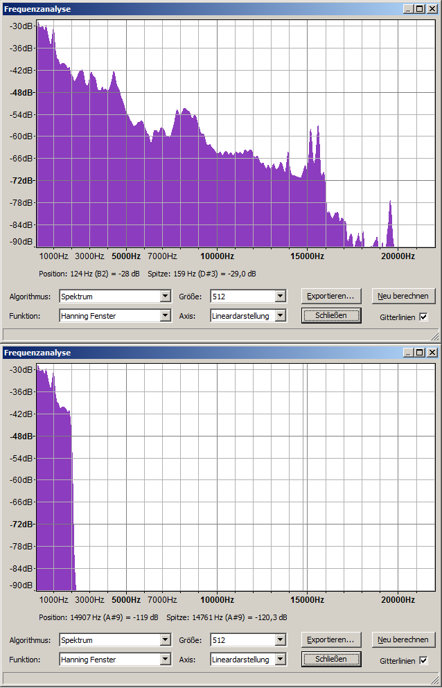

kann mir jmd. sagen weshalb Zeile 4 "nur" zu einer Verringerung der
Sound-Qualität führt? Ich habe eigentlich erwartet, dass im Bereich
20001 bis 421000 nichts zur hören ist. Ich vermute ich habe irgendwo
einen grundlegenden Denkfehler ;)

OP #3295359
Hallo Kai,
danke für die Antwort. Wenn ich aber die Originaldatei und das
modifizierte File beispielsweise mit Audacity einer Frequenzanalyse
unterziehe, liegt das Original bei +/- 20kHz und das bearbeitete File
bei +/- 2.5kHz.
Wenn ich Dich richtig verstanden habe, dann müssten aber mind. Anteile
bis 10kHz zu sehen sein?
Gruss
Florian
#3295381
Wenn dein Signal mit 44,1 kHz abgetastet ist und du davon 441000 Samples
verwendest, dann sind das 10 Sekunden.
Das Spektrum hat gleich viele Punkte wie das Originalsignal, also auch
441000 Punkte, die Auflösung im Frequenzbereich ist 0,1 Hz (1 / 10 s).
Florian M. schrieb:
> FFT_filtered(20001:421000)=0
Der Array-Index 20000 entspricht 2 kHz.
Das Spektrum einer diskreten Fouriertransformation ist periodisch mit
der Abtastfrequenz, deshalb entspricht der Index 421000 der Frequenz -2
kHz.
Du Filterst also alle positiven Frequenzen oberhalb 2 kHz weg und die
negativen Frequenzen unterhalb -2 kHz.
Vermutlich ist das nicht das, was du haben möchtest.
Teste es mal so:
  FFT_filtered(200001:241000)=0
Damit werden nur die Frequenzen oberhalb 20 kHz (und unterhalb -20 kHz)
weggefiltert.
