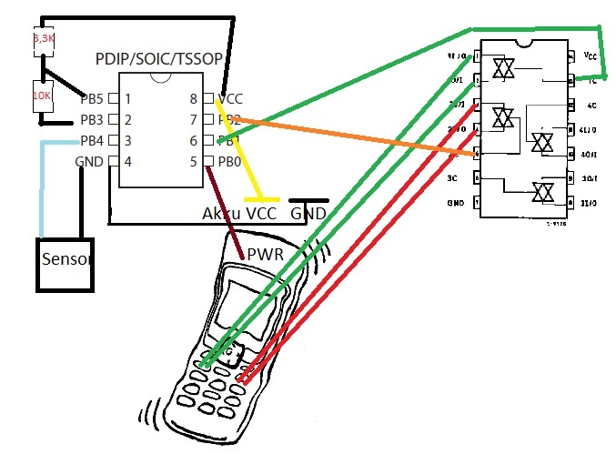

das Sauhandy soll folgendes machen:
Man schaltet das alte Handy an, gibt die Nummer, die es anrufen soll
ein, ruft an, legt wieder auf, und macht das Handy wieder aus. Nach 16
Sekunden stellt sich das Handy scharf. (Man legt es dann in eine Box,
unter der Mais o.ä. ist)
Wird es nun bewegt, wird das Handy eingeschalten, dann ruft es die
eingegebene Nummer an (bein ersten mal Hörertaste kommt die
Wahlwiederholung, beim zweiten mal ruft es an). Dann schaltet es sich
wieder aus.
Zusätzlich soll es alle paar Tage die Spannung vom Akku messen und bei
niedriger Spannung soll es zwei mal kurz hintereinander anrufen.
Als Sensor habe ich:
http://www.conrad.de/ce/de/product/185232/Vibrations-Sensor-360-JWR-001-02
wobei ich die Diagonalen jeweils miteinander verbunden habe.
Da das Handy lange im Wald sein soll (3Monate+) muss es sehr sparsam
sein.
Ich schicke es dazu immer wieder in den PowerDown, und lasse es durch
den Watchdog (60ms) aufwachen, und den Sensor testen.
Leider kann ich den Strom nicht messen, da mein Multimeter bei
µA-Einstellung immer wieder overload anzeigt.
Hat jemand eine Idee, wie man es eventuell noch sparsamer machen könnte?
Oder sieht jemand einen Fehler der einen hohen Strom verursacht?
Da es auch mein erstes "größeres" Projekt ist, werden auch Hinweise zum
Programmierstil gern gesehen :)
Ansonsten wird übrigens nur noch ein Attiny85 und ein HC4066 CMOS Switch
benötigt.
Ich habe das alles in dem Ort, an dem der Lautsprecher war (wird ja
nicht gebraucht) eingebaut.

von Gerald M. (gerald_m17)
Das Problem ist grundlegender. Wenn der Attiny schläft, wird im mA
bereich 0mA angezeigt, und im µA Bereich etwa 2µA.
Durch das ständige aufwachen, gibt es aber immer kurze Spitzen, auf die
sich das Multimeter erst einstellen muss. diese sind aber so kurz, dass
ein Overload angezeigt wird.
edit:
Habe gerade gesehen, dass es an der LED lag, die ich probeweise am AVR
angeschlossen hatte. Jetzt zeigt mir das Multimeter 6µA DC und 15µA AC
an.
Also mein Fluke zeigt mir im Average DC diese 6µA an, als Peak DC
allerdings 640µA.  Aber wen nder Average passt, ist das ja kein Problem
ich weiß jetzt nicht ob du jetzt eine Variante mit oder ohne AVR
möchtest. Ohne AVR kannst du einfach einen Vibrationsschalter an die
Kontakte der Hörertaste löten. wenn der Vibrationsschalter auslöst,
drückt er mehrere male auf den grünen Knopf, und ruft die zuletzt
gewählte Nummer an.
Mit AVR steht ja die Anleitung grob oben. Habe den Code etwas korrigiert
und die Pins getauscht bei den finalen Handys, aber mehr nicht. Wie
gesagt, dafür brauch man einen AVR (Attiny85), einen HC4066 und einen
Schalter. Handy liegt seit Wochen draußen, Akku hält noch

von Dirk J. (dirk-cebu)
Schöner Schaltplan mit dem Sauhandy, das Handy sieht allerdings so aus,
als ob die Sau schon drauf rumgekaut hat :)
