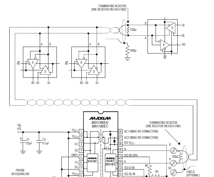

> Auch über galvanische Entkopplung.> Aus dem Maxim Datenblatt!
Damit wird das Senderpotential und das Leitungspotential wieder auf das
Empfängerpotential gezogen. Dann klappt es sicher...

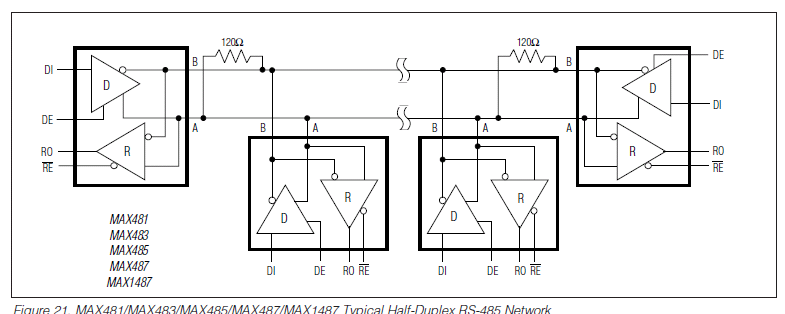

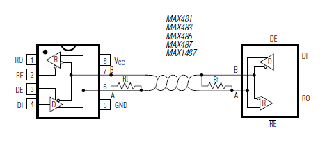

Komisch, das alle Hersteller von 2 Draht Kommunikation reden!
Das alle Datenblätter nur 2 Drähte verwenden!

Und ausserdem hast du ein IC für galvanische Trennung gezeigt. Kannst du
mir Erklären, wie das funktionieren soll, wenn du dem IC auf der
ISO-Seite nicht zusätzlich VCC und GND mitgibst?

Das war nur ein Beispiel von vielen!
Bei jedem EIA-485 Baustein hast du die gleiche Beschaltung!
Sonst könntest du ja nur galvanisch entkoppelte EIA-485 bausteine mit
einander koppeln.

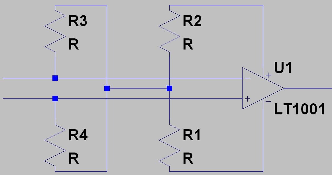

Busser schrieb:> Der virtuelle Ground liegt ja in der Mitte der beiden Signale A und B,> egal ob da noch 20V überlagert sind oder nicht. Die Signale liegen durch> den zweiten Spannungsteiler im Arbeitsbereich des OPVs.
Sieh dir mal das Kapitel "Der belastete Spannungsteiler" nochmal an.
Und nimm dazu dieses Ersatzschaltbild:
Sender
VCC_S VCC_R
