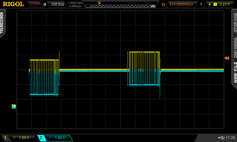

> Moin, hab hier ne Asymetrie auf meinem Bus. Woran kann das liegen?
> Das erste (linke) Paket ist von nem SN65HVD234, die Antwort stammt von
> einem PCA82C250. Distanz ca 0.3m, Geschw. 250k.
CAN ist ein 5V Standard. Punkt, Ausrufezeichen! Der SN65HVD234 ist ein
3.3V only Transceiver und kann damit die vom Standard geforderten 3.5V
für CANH nicht einhalten. Damit dennoch die Spannungsdifferenz stimmt,
muss der 3.3V Transceiver das ganze etwas nach unten verschieben, damit
das ganze dennoch halbwegs konform ist.
Dann wunder ich mich aber, daß die 3.3V Transceiver keine
Ladungspümpchen haben. Ziemlich heikel, das ganze, der Spannungshub von
CAN_H ist nicht gerade zum totlachen. Und das Timing meiner PICs ist
trotz Quarzosc. und Prop. delays unter aller Sau; jetzt auch noch die
unterschiedlichen Pegel... na ob das was wird...?
>5V Standard.
Im Datenblatt steht da nix dergleichen:
If the common-mode range is restricted to the ISO-11898 Standard range
of – 2 V to 7 V, up to 120 nodes [...]
Für Leute wie Dich gibt's z.B. den TJA1051/3. Der hat einen separaten
Pin für die IO-Spannung, so dass der Controller mit 3,3V und der Bus mit
normgerechten 5V arbeiten kann.
Funktionieren wird es auch so, da der zulässige Common Mode-Bereich
eingehalten wird. Bei einem OEM brauchst Du damit aber nicht ankommen.
