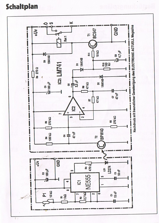

Habe ein keines aber doch großes problem mit der Ir-Lichtschranke von
Conrad Bes-Nr 191710
Folgendes
Habe aus einem alten drucker eine zigaretten stopfmaschiene gebaut es
geht auch bis darauf das die lichtschranke nicht erkennt ob eine hülse
auf dem füllrohr ist daher wird eine zweite versucht auf das füllrohr zu
stopfen natürlich kaos. Habe den empfänger schon eine stabile 12 v
stromquelle spendiert und in eine alte keks dose gestopft. nach auslösen
des empfängers hört es nicht wieder auf da das rele von der
lichtschranke immer wieder am schalten ist. wieso? habe semtliche
lötstellen kontroliert so wie aufbau nix gefunden. nach dem keksdosen
versuch habe ich segar das rele wieder ausgelötet und mit geschirmten
kabe weiter weg gelegt ach es schaltet einen stromkreis von 230 v dc
und es hat wieder geschaltet. Meine vermutung ist das der empfänger zu
stör anfällig ist. frage an euch wie kann ich den empfänger so schwächen
das er ungefär nur 10 cm abstand schaft.

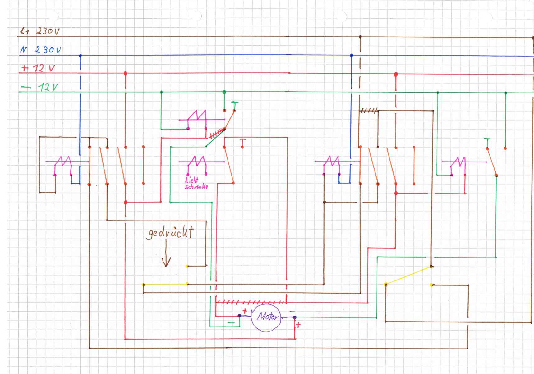

Werde meine zeichnung von der schaltung hat sich ein bischen geändert da
die vorgesehene reles gezittert haben.

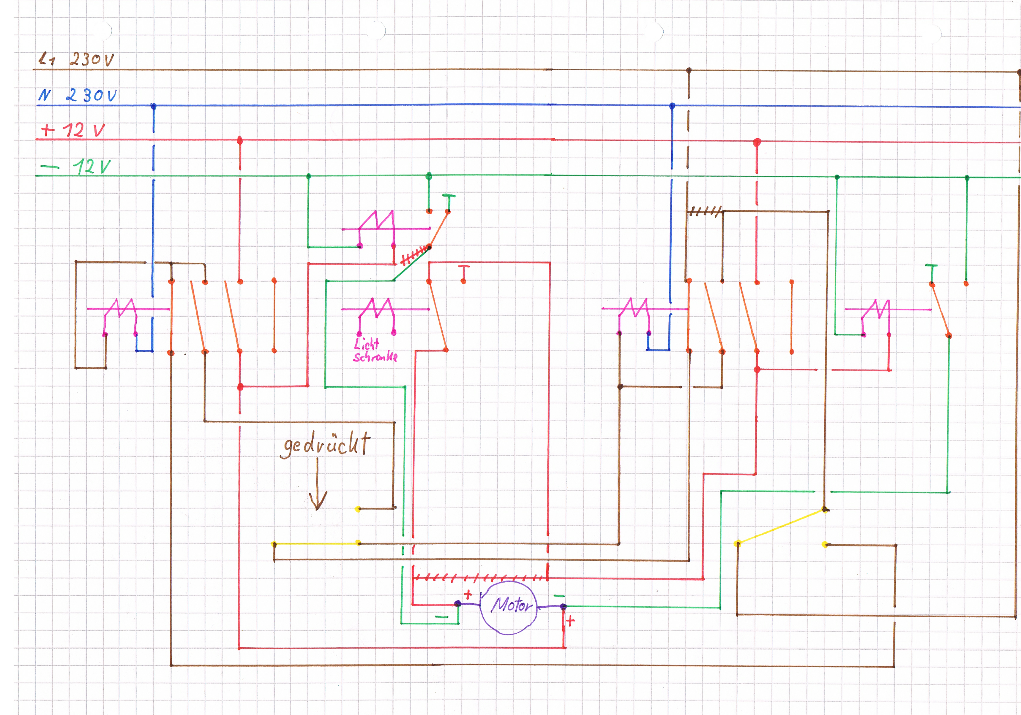

- Poste das erste Bild mal um 90° nach rechts gedreht!
  Dann schaun wir mal...
- Nee, zu der Datenflut von Bild Numero zwo sach ich jetzt mal nix. :-)
- Relai ist falsch geschrieben.
Kra Jens schrieb:
Wenn ich das Monster bei mir auf dem Bildschirm habe, sehe ich bei 1:1
Darstellung einen Ausschnitt von 11x25 Kästchen. Zugegeben, ist kein
4k-Bildschirm, aber findest du das nicht etwas übertrieben?
Und dann noch als png ...
den verdratungsplan ist grausam.
Bezeichnungen, besser entflechten. hilft vileicht beim besser verstehen.
ist das ggf gewollt, das die beiden endschalter verodert sind? erst wenn
beide entschalter zuschlagen hört der motor auf. ggf das ganze in serie

Nein es sollte nach einmal vor und zurück stehen bleiben daher die
lichtschranke erst wen sie wieder frei giebt solte das spiel wieder von
vorne.
