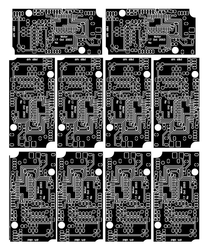

Text einfügen in Gerberdatei
Persönliche Seite #3298309
Hallo Mull.
> Hallo! Habe hier mehrere Geberdateien (mit Massefläche) die ich gerne
> noch mit einem Text versehen würde. Welche Möglichkeiten gibt es da mit
> Umsonst-Tools? Ist das überhaupt möglich?
Grundsätzlich ja. Besser ist es aber, das direkt im Layout Programm zu
machen.
Von den kostenlosen Gerber Tools kenne ich keines, welches das kann.
(So kann, das es problemlos nutzbar ist. Cenon wäre nutzbar, aber das
Programm ist extrem gewöhnungsbedürftig.)
Es geht aber auch mit einem Text Editor. Das ist aber eine haarige
Angelegenheit, ich muss sehr gut wissen, was ich tue, weil es nicht
einfach mit "einkopieren" erledigt ist. Ich muss mich an die bestehenden
Vorgaben aus
dem Header halten, passende Aperturen wählen bzw. noch erstellen, und
dann die Anweisungen in die Befehlskette "hineinflechten".
Geht, ist viel Arbeit, erfordert gute Vorkenntnisse, muss ständig
kontrolliert und im Fehlerfalle zurückgenommen werden.
Ich habe es mit dem Editor nur aus sportlichen Gründen gemacht, und
einmal dienstlich in einem absoluten Notfall. Der war aber eher Einfach
gelagert, weil ich nur Text entfernen musste.
Dein Platinenhersteller hat aber mit Sicherheit ein solches Programm.
Wenn die Änderung nicht zu aufwändig ist, wird er das besser, schneller
und günstiger machen können als Du.
Ein solches Programm als "stand alone" kostet irgendwas 300-600 Euro.
Für nähere Informationen über Gerber und die damit zusammenhängenden
Programme/Tools siehe:
http://www.mikrocontroller.net/articles/Gerber-Tools
http://www.dl0dg.de

Persönliche Seite #3298501
Hallo amateur.
> Ich bin von einem Kommentar ausgegangen, um, z.B. in einem halben Jahr,
> die Daten einem bestimmten Projekt in einer bestimmten Version zuordnen
> zu können.
Der OT hatte expilizit eine Massefläche erwähnt. Das hat mich dazu
gebracht, zu denken, er hätte gerne den Text in der Massefläche.
> Es sollte wohl klar sein, dass bei einem Format wie dem von Gerber,
> Texte auch nur mit Hilfe von dessen Struktur auf z.B. einer Platine,
> platziert werden können.
> Also mit:
> Blendenauswahl,
> Fahre nach,
> Linienbeginn (Down)
> Fahre nach,
> Linienende (Up)
> und das ganze leicht ein paar hundert Mal.
Eben. Er muss jeden Strich selber machen, d.h. definieren.
Ein Workaround dafür wäre, den Text separat in einem anderen
Layoutprogramm zu erzeugen, idealerweise an passender Position auf einer
sonst leeren "Dummyplatine" mit den gleichen Abmessungen wie der
Zielplatine, damit er die Position schon hat, und daraus dann ein
Gerberfile zu machen.
Unter der Berücksichtigung das Apertur, Auflösung, Maßstab und
Orientierung/Ursprung und so Kram wie absolute oder inkrementale Daten
passen müssen hätte er dann zumindest schon einmal den Text in Draws und
müsste den nicht von Hand machen.
Ich würde es trozdem ohne Not jedenfalls nur aus Spieltrieb so angehen
wollen. ;O)
http://www.dl0dg.de

Panelisieren ist auch noch relativ einfach, weil Du eigentlich immer nur
den gleichen Datensatz mit einem Offset wiederholst. Und natürlich einen
Draw mit geschlossener Blende an den Anfang dieses Satzes. *)
Sobald ich Drehen und Skalieren will, fängt es an, komplizierter zu
werden. ;O)
Ob die Wege des Draws jetzt optimiert sind oder nicht, und wie kurz die
Datei ist, interessiert fast nicht. Speicherplatz existiert genug, und
"echte" Fotoplotter existieren wohl auch nur noch selten.
Das ganze ist ein Austauschformat, und die Datenstruktur ist nur noch
so, "als ob" sie einen Fotoplotter steuern würde. Für aktuelle Maschinen
wird das ganze noch mal extra aufbereitet.

*) Es geht aber mit den Problemen los, wenn Du unterschiedliche Platinen
zu Nutzen zusammenstellst. Wie stellst Du sicher, das alle den gleiche
Massstab bzw Auflösung verwenden? Wie passen die Aperturen zusammen? Es
wäre eher Zufall, wenn zwei unterschiedliche Platinen die gleiche
Apertur unter der gleichen Nummer verwenden. ;O)
Wenn Sie nicht zusammen passen, musst Du umrechnen....
In der Tat müssen zwei unterschiedliche Platinen mit dem gleichen
Lagenaufbau nicht unbedingt die gleiche Anzahl von Gerberfiles haben.
Aber woran soll nun das Programm erkennen, welches File welche Lage ist?
Die Zuordnung kannst Du nur von Hand machen.

Gast #3306300
Hallo Reinhard, habe dir ein PN geschickt.
Was mich z.B. brennend interessieren würde wäre ein Beispiel mit
gedrehtem Step and Repeat, also sowas:
Dann würde ich gleich so eine SW schreiben.
Vorteil wäre, die orginalen Gerber werden nicht angetastet, sondern es
werden nur step and repeat Zeilen hinzugefügt, sowie Rotation.
