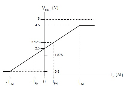

ich möchte eine Spannung (Anhang Kennlinie) in +/- 10V umwandeln.
Meine Übergegung:
- 2,5V abziehen
- mit invertierendem Verstärker um 5 Verstärken
Aber ich bekomme es nicht auf die Reihe. Im Anhang noch meine Schaltung
Ist die Vorgehensweise richtig?
Nein, das "Abziehen" ist so von der Spannung abhängig.
Leg noch eine Kurve von -10 bis 10V über das Diagramm
und bestimme den Schnittpunkt der Linien.
20x-10 = 4x-9.5
Du willst die Differenz zu 1.875V um 5 verstärken.
Das hilft dir bei Bestimmung der Widerstände sicher.
Die Lösung kommt mit 3 Widerständen weniger aus.

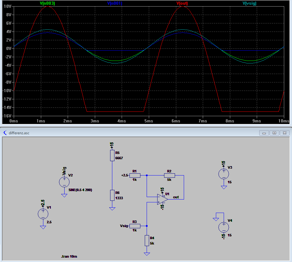

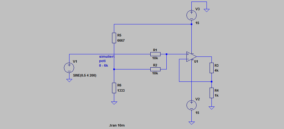

Ok, hab mal die Schaltung wie im Anhang aufgebaut...
Sieht auch finde ich schon besser aus.
Oder?
Passt die Schaltung an sich so und ich müsste nur noch was an der
Dimensionierung ändern ?
MaWin hat eigentlich bereits alles gesagt.
Deine Abzugsspannung wird, natürlich auch verstärkt. D.H. bei einer
Verstärkung von 12 und einem Versatz von 2,5V käme eine Hilfsspannung
von 2,5/12=0,208V in Frage.
Er hat auch gesagt, dass man ein solches Problem sehr einfach grafisch
lösen kann. Irgendwann kommst Du dann nämlich auf die gute, alte Formel:
y=mx+b.
Oder wie auch immer das Ding heute heißt.
