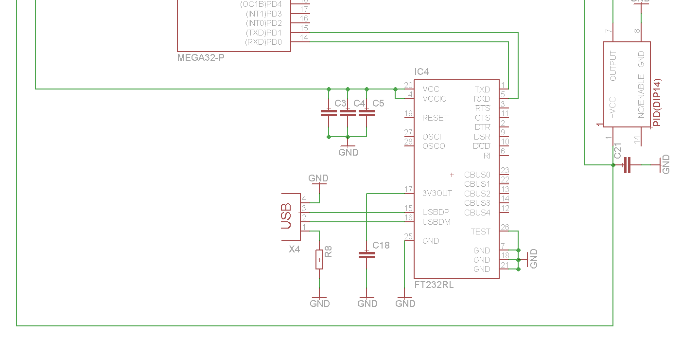

Ich habe eine Schaltung aufgebaut. Über USB sollen Daten reinkommen und
rausgeschickt werden. Vcc vom Usb ist über 10kOhm auf Masse, Gnd ist
direkt auf Gnd ect. siehe Schaltung.
Mein problem ist dass, wenn ich den USB stecker in den PC einstecke, das
ganze garnicht erst erkannt wird, also kann ich auch keine Treiber
installieren. Seht ihr einen Fehler auf der Platine?
Habt ihr sonst noch eine idee was ich falsch machen könnte?
vielen dank im vorraus =)

von Falk B. (falk)
Dann ist wohl was falsch angeschlossen. Die Schaltung sieht OK aus.

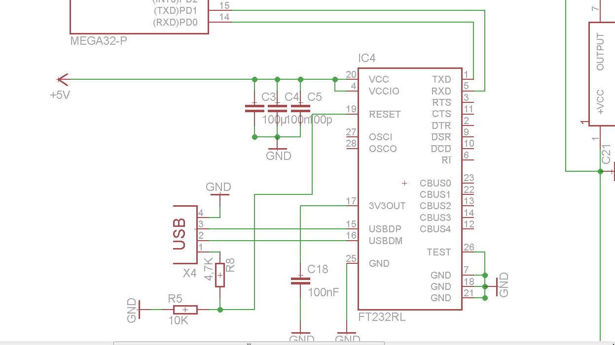

von Peter N. (jackybroun)
So hier mal die aktuelle Schaltung. Dass problem ist immer noch das
selbe, der USB ausgang erkennt beim einstöpseln kein Gerät. Die 5V
kommen über dem USB VCC am REset Pin habe ich 3,4V. Und am 3,3V Out habe
ich auch die 3,3V.

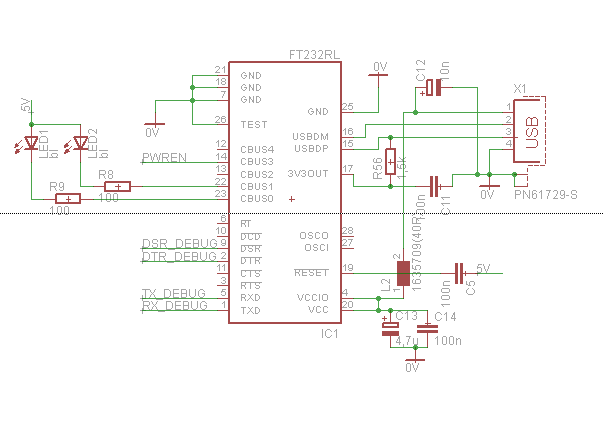

von Kevin (Gast)
Der Reset pin muss auf Vcc gelegt werden, nicht auf GND. Am besten über
einen 100nF Kondensator.
RESET#
Active low reset pin. This can be used by an external device to reset
the FT232R. If not required can be left unconnected, or pulled up to
VCC.
@Kevin (Gast)
Laut Datenblatt muss aber doch im selfpowered mode der ResetPin über
einen 4,7kOhm an Vcc vom Usb und über einen 10kohm auf Gnd?

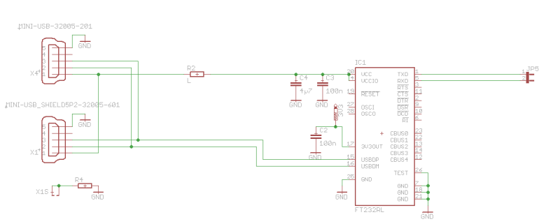

von Stefan S. (mexakin)
Meine FTDI Schaltung sieht so aus und ging ohne Probleme..

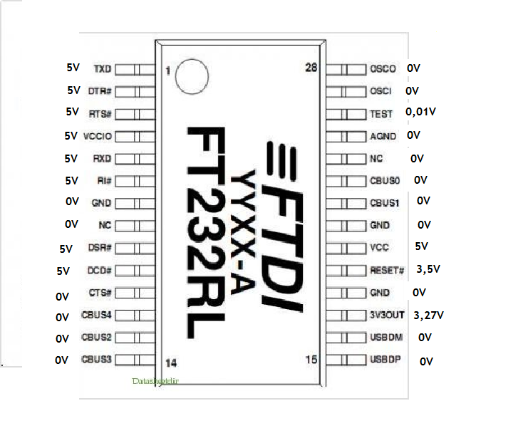

Ich habe jetzt mal alle Pins nachgemessen (externer Pullup wiederstand
wieder entfernt) vilt. fällt ja einem von euch eine Auffälligkeit auf.
grüß
von Dirk (Gast)
Müsste nicht USB-DP auf 5V sein?
Da ich direkt am Pin gemessen habe und da 0V sind ist entweder der Chip
tot oder bekommt keine versorgungsspannung. Sehe ich das richtig?
Wären im sleep modus auch die 5V auf Dp?
von Arno (Gast)
> Chip
Ich denke ja - denn mit externem Widerstand hat es ja funktioniert.
Sonst könnte die Leitung auch nach Masse kurzgeschlossen sein...
Nicht 5V, sondern 3.3V (steht im Datenblatt) - und was im Sleep-Modus
ist, weiß ich nicht - aber ich nehme es an, denn sonst könnte der
Rechner das Gerät beim Anstecken nicht erkennen und ggf. aus dem
Sleep-Modus herausholen.
MfG, Arno

Ich habe grade mal den Reset Pin gemessen ohne das das USB Kabel
angeschlossen ist. Ich habe auf dem Resetpin dann 0,2V. Beeinflusst das
den Chip irgendwie wegen sleep modus oder sonstiges?
Naja fakt ist es liegen saubere 5V am FT232RL an. Der Gibt seine 3,3V
sauber auf den Pin raus, diese werdne über einen Kondensator auf Masse
gezogen.
Das Problem ist das 0V direkt auf den Pin DP ist. Am Resetpin liegen
3,5V an
