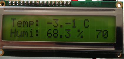

Hallo geschätztes Forum, nachdem ich leider nichtmehr weiter komme, wende ich mich an Euch. Ich habe eine Testschaltung mit einem DHT22, Atmega8 und einem LCD aufgebaut. Codeschnipsel sind aus dem Netz. Das Ganze soll in naher Zukunft ein Hyro-/Thermometer für den Außenbereich werden. Mein Problem ist, dass keine Minustemperaturen angezeigt werden/wurden. Alles, was unter 0 Grad war, wurde mit 6553,9 angezeigt. Ich habe das mit: ... *humidity = (sensor_data[0]<<8) + sensor_data[1] + 42.0; // + 42.0 //*temp = (sensor_data[2]<<8) + sensor_data[3] - 7.0; // - 7.0 if((sensor_data[2]<<8) + sensor_data[3] - 7.0 < 0) { *temp &= 0x7FFF; // Remove signal bit *temp = ((sensor_data[2]<<8) + sensor_data[3] - 7.0) * (-1); *x = *x + 1; } else { *temp = (sensor_data[2]<<8) + sensor_data[3] - 7.0; // - 7.0 } ... "behoben".....siehe "am2302.c" Allerdings wird/wurde erst normal bis 0 Grad angezeigt und ab 0 Grad abwärts (-0.1 Grad und weniger) wird normal wieder hochgezählt ohne Minuszeichen davor. Deswegen auch "*x = *x + 1;", welches dann via einer Variablen im main.c das Minuszeichen vor die Temperatur setzt. ... if (x > 0) { lcd_string_format("Temp:- %i.%i C %i \nHumi: %i.%i %% %i " , temp/10, temp%10, x, humidity/10, humidity%10, i); } else if (temp/10 >= 10) { lcd_string_format("Temp: %i.%i C %i \nHumi: %i.%i %% %i " , temp/10, temp%10, x, humidity/10, humidity%10, i); } else { lcd_string_format("Temp: %i.%i C %i \nHumi: %i.%i %% %i " , temp/10, temp%10, x, humidity/10, humidity%10, i); } ... Wie könnte man das geschickter lösen? Ich würde mich über ein paar Tipps freuen.

humidity als int16_t statt uint16_t deklarieren und gut?

kA was du bei der umrechnung in am2302 für Zeug machst. Scheinbar nutzt der am2302 das MSB als signed-bit. Du kannst also einfach temp als int16_t deklarieren (das meinte ich übrigens auch oben, habs mit humidity verwechselt). Dann kannst du sagen:

Guten Morgen ;) Danke für die Tipps..... Ich habe die *temp mal zu int16_t abgeändert. Allerdings wird jetzt an erster sowie an zweiter Stelle ein negatives Vorzeichen angesetzt (siehe Bild). Hätte da eventuell noch jemand eine Idee, wie man das negative Vorzeichen nach der Kommastelle weg bekommt? Udo Schmitt schrieb: > und jetzt jemanden sucht der die Schnipsel zu einem lauffähigen Programm > zusammenpuzzled. Hi Udo, mein "Thermometer" funktioniert mit den am Thread angehängten Files, aber ich hätte das gerne noch ein bißchen unkomplizierter "gestaltet", also mit weniger if-else-Abfragen zum Beispiel in der main.c Stefan B. schrieb: > Wie könnte man das geschickter lösen?
Stefan B. schrieb: > Hätte da eventuell noch jemand eine Idee, wie man das negative > Vorzeichen nach der Kommastelle weg bekommt? abs

Stefan B. schrieb: > Ich bekomme es nicht hin :( Nicht? Was genau hast Du denn versucht?

Stefan B. schrieb: > Ich bekomme es nicht hin :( was hast Du denn probiert?

Wenn temp einen negativen Wert enthält, müsstest Du eigentlich für temp/10 auch ein Minuszeichen haben... Ändere temp%10 in abs(temp)%10 ab.
DirkZ schrieb: > Stefan B. schrieb: >> Ich bekomme es nicht hin :( > > was hast Du denn probiert? > if (x > 0) > { > lcd_string_format("Temp:- %i.%i C %i \nHumi: %i.%i %% > %i " , temp/10, temp%10, x, humidity/10, humidity%10, i); > } > > Wenn temp einen negativen Wert enthält, müsstest Du eigentlich für > temp/10 auch ein Minuszeichen haben... > > Ändere temp%10 in abs(temp)%10 ab. Danke, so gehts.... :) Manchmal ärgere ich mich schon. Das sind minimale Änderungen, aber da wäre ich nie drauf gekommen. Grüße vom Bodensee
