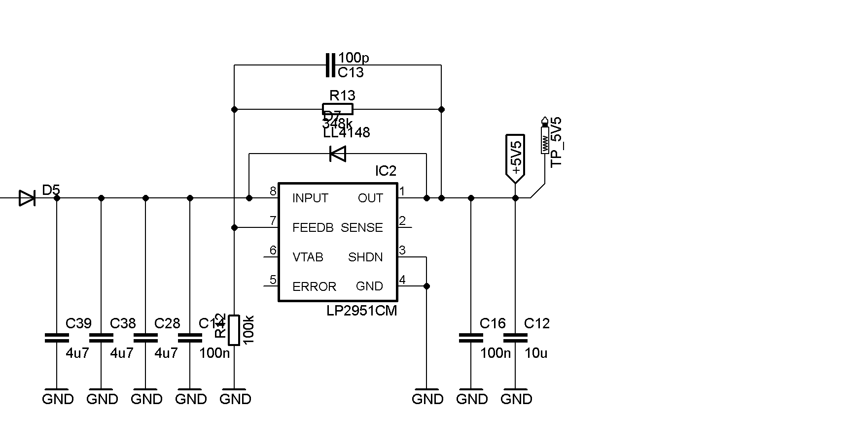

Morgen Leute!
Ich möchte gerne den LP2951 LDO verwenden, um mir eine Ausgangsspannung
von 5,5V zu erzeugen. Als Ausgangskapazitäten würde ich gerne nur
keramische Cs verwenden.
Im Datenblatt steht, dass diese unter Umständen einen zu niedrigen ESR
haben und der Regler daher zu schwingen beginnen kann. Empfohlen wird
daher ein Serien-R von ca. 1Ohm.
Hat schonmal jemand diesen LDO mit keramischen Cs benutzt? Wenn ich den
R jetzt einfüge, wohin genau sollen dann die restlichen Anschlüsse,
welche gerade an OUT hängen, also die Rückführung zum Feedback z.B.?
Mache ich dann
      <--- FB ---
LDO Out --- R ------------- 5V5
               100n   10u
oder kann der 100n vor den R und FB auch von vor dem R zurück?
Würde mich freuen, wenn mir jemand helfen könnte.
Gruß, Frank
von ArnoR (Gast)
Frank schrieb:
> Empfohlen wird daher ein Serien-R von ca. 1Ohm.
Man, der Serien-R gehört nicht in Reihe zum Ausgang des Reglers, sondern
in Reihe zu den Kondensatoren, z.B. in deren Masseleitung.

Ok, jetzt bin ich doch wieder etwas verwirrt... was nun tun?
von ArnoR (Gast)
Frank schrieb:
> was nun tun?
Im DB steht:
" Ceramic capacitors can be used, but due to their low ESR (as low as 5
mΩ to 10 mΩ), they may not meet the minimum ESR requirement previously
discussed. If a ceramic capacitor is used, a series resistor between 0.1
Ω
to 2 Ω must be added to meet the minimum ESR requirement. "
Und der ESR ist eine Eigenschaft des Kondensators, also quasi in ihn
"eingebaut". Wenn man den nun vergrößern will, muss man einen Widerstand
zum Kondensator in Reihe schalten und zwar direkt zum Kondensator und
nicht irgendwo anders.

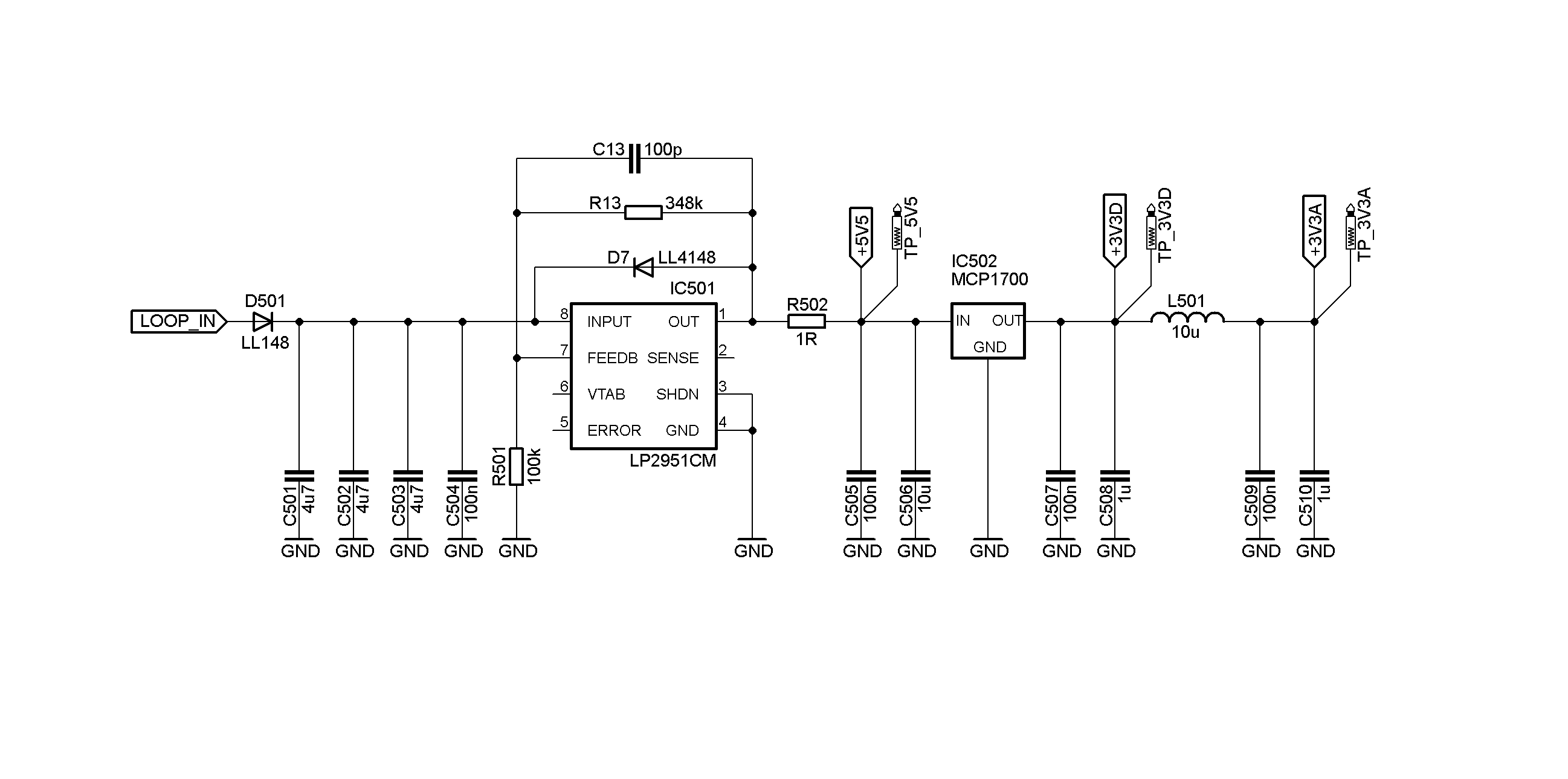

von Frank (Gast)
OK, wenn ich jetzt so mache, ist es dann in Ordnung? Die 5V5 verwende
ich woanders noch weiter.
Habe jetzt gerade nochmal den Schaltplan genauer inspiziert (ja, meinen
eigenen, sollte ich eigentlich wissen). An den 5V5 hängt eine weiter weg
eine Referenz, also eher analog. Vom MCP1700 geht es digital weiter.
Dann sollte es wie im angehängten Bild doch passen, oder?

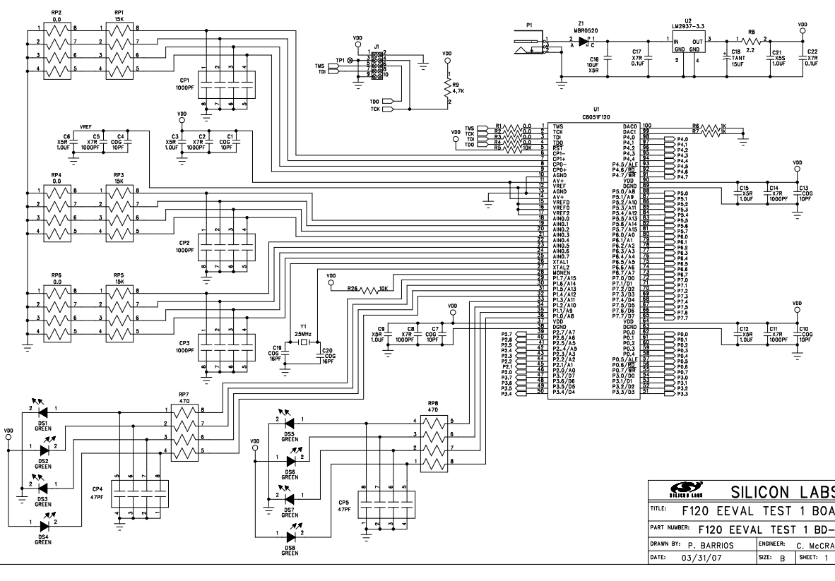

von Kai K. (klaas)
Das Problem ist ja nicht nur der Cap am Ausgang des Reglers, sondern
auch die keramischen Caps bei den Chips. Die drücken ja ebenfalls den
ESR auf ungesunde Werte. Der Trick dagegen ist die Isolation dieser Caps
mit einem kleinen Widerstand, der natürlich größer sein muß als der
minimale ESR, den der LDO verträgt. Im Anhang ist ein konkretes Beispiel
mit 2R2 gezeigt.
Das Cap-Problem am Ausgang löst du so, daß du dem Cap einfach einen
Widerstand in Serie schaltest. Das sieht man sogar in einigen
Datenblättern von TI ausdrücklich empfohlen. Du ersetzt also den Tantal,
den der Regler eigentlich sehen will, durch eine Reihenschaltung aus Cap
und ESR.

von Frank (Gast)
Jörg Wunsch schrieb:
> Einen Al-Elko zum Bleistift
Ungern, da permanent erhöhte Temperatur in der Anwendung.
Also dann jetzt so wie im angehängten Bild von mir? Das ist ja quasi das
gleiche.
von Falk B. (falk)
@ Frank (Gast)
>gleiche.
Ja, das ist OK.
von Frank (Gast)
Wunderbar, ich danke euch allen!
von Kai K. (klaas)
>gleiche.
Ich würde einen keramischen 10µF Cap mit 0R47 in Serie vom Ausgang nach
Masse schalten. Dann würde ich weitere Caps mit einem 1...2R2 Widerstand
isolieren, wobei die zusätzliche totale Lastkapazität kleiner als der
Cap am Ausgang sein sollte. Ist das nicht möglich, sollte der Cap am
Ausgang vergrößert werden.
Diese Mimik sollte auf jeden Fall meßtechnisch auf Stabilität geprüft
werden.
