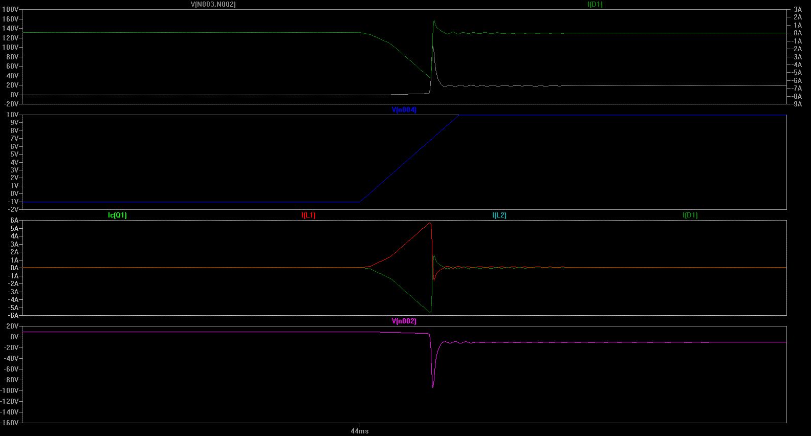

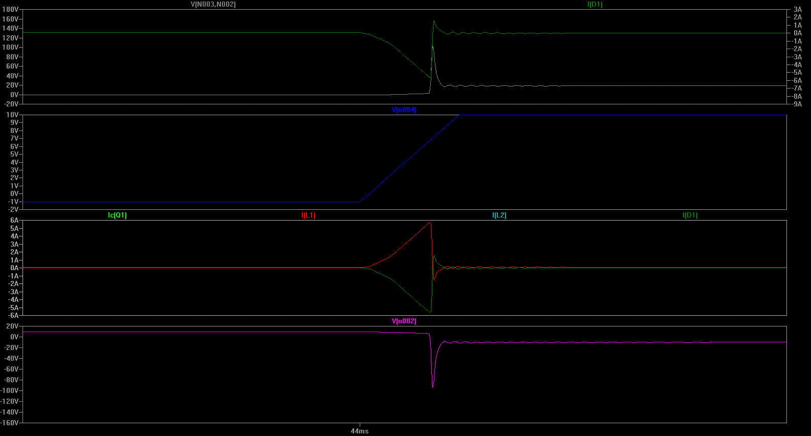

Ich wollte mir einmal ansehen, wie so ein Sperrwandler funktioniert und
ein wenig damit in LTSpice experimentieren.
Prinzipiell funktioniert es, jedoch verstehe ich nicht, wieso hohe
transiente Spitzen auftreten, wenn der Schalter zu schnell eingeschaltet
wird.
Anfangs hatte ich einen idealen spannungsgesteuerten Schalter verwendet.
Hier kamen die Spitzen schon erstmalig zum Vorschein.
Wenn ich einen Transistor als Schalter verwende, sind die Spitzen weg,
solange die Anstiegszeiten des Rechtecks nicht zu steil sind.
Die Spitzen treten beim Einschalten der Primärseite auf. Durch extremes
hineinzoomen stellte ich fest, dass der Primärstrom im Einschaltmoment
auf fast 6A ansteigt, sekundär ebenso 6A fließen, und zwar in
Sperrichtung durch die Diode. Das ist im Bild die obere Kurve ID1.
Gleichzeitig nimmt aber die Spannung an der Diode nicht zu - siehe graue
Kurve. Dann kommt so eine Spitze und die Ströme beruhigen sich
schlagartig. Komisch ist noch, dass nach der Spitze der Diodenstrom bloß
20mA beträgt, die Spannung an der Diode aber 18V ist (graue Kurve).
OK, das spielt sich in 180ps ab, un da spielt vielleicht die Kapazität
der Diode eine nicht ganz unwesentliche Rolle ;-) Aber verstehen kann
ich es eigentlich nicht ganz. Sind das nun Artefakte von LTSpice oder
treten diese Phänomene real ebenfalls auf?
Danke und Grüße
PS: Der Effekt tritt auf, wenn man die Anstiegszeiten des Pulsgenerators
auf 1e-9 setzt.

Michael W. schrieb:
> Durch
> extremes hineinzoomen stellte ich fest, dass der Primärstrom im
> Einschaltmoment auf fast 6A ansteigt, sekundär ebenso 6A fließen, und
> zwar in Sperrichtung durch die Diode.
Das nennt sich Recovery-Strom, eine Diode kann nicht in unendlich kurzer
Zeit von leiten auf sperren umschalten.

Michael W. schrieb:
> ich habe die Simulation ja dabei !!!
Ah, ja, hatte ich nicht gesehen.
Ich hab mir die Simulation angeschaut, du hast wie vermutet den
Kopplungsfaktor auf 1 gesetzt.
Dadurch hat der Übertrager keine Streuinduktivität, der Strom kann also
beliebig schnell zwischen Primär- und Sekundärseite hin und her
springen.
Nur dadurch bekommst du diese extrem hohen Recovery-Peaks in der Diode,
bei einem realen Sperwandler-Übertrager (Kopplungsfaktor < 0.99) ist das
wesentlich weniger.
Dafür tritt dann in der Simulation ein anderer Effekt auf, der so in der
Realität auch nicht aussieht:
Sobald der Transistor einschaltet, gibt es auf der Sekundärseite eine
Schwingung, die Diodenkapazität und die Streuinduktivität bilden einen
Schwingkreis, der extrem schwach gedämpft ist. In der Realität ist diese
Dämpfung wesentlich größer.
Man kann das in der Simulation nachbilden, indem man z.B. an der
Sekundärwicklung einen Parallel-Widerstand von 1 kOhm einstellt.
Mit diesen Änderungen verhält sich die Simulation ganz grob so, wie das
auch in Real aussehen würde.
Ich hab mein geändertes File mal angehängt.
PS: Es ist nicht sehr sinnvoll, die RAW-Files aus LTSpice hier zu
posten, das ASC-File ist ausreichend.

Außerdem sollte ein echter Transistor gewählt werden. Die
Spannungsfestigkeit sollte nicht zu klein sein. 60-80 Volt wären nicht
schlecht, denn bei einem Übertrager mit einem Koppelfaktor kleiner 1
treten auf der Primärseite an der parasitären Induktivität hohe
Spannungsspitzen bis über 100 Volt auf. Diese Spannungsspitzen sollten
mit einem Snubber-Netzwerk noch "verkleinert" werden. Damit bekommt man
diese Spitzen je nach Entlade-Widerstand auf 30-50 Volt runter.
PS
Wenn der Koppelfaktor 0,99 beträgt, entfällt 0,01 der Induktivität auf
die parasitäre Induktivität.
