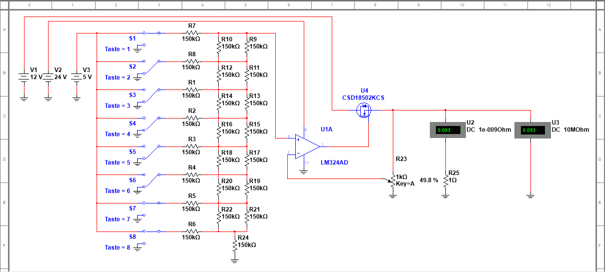

von Matthias L. (lindner8712)
ich bin gerade dabei mir eine einstellbare Spannungsquelle zu bauen.
Ganz primitiv ohne Strombegrenzung bzw. Kurzschlussfestigkeit.
- Taster 1..8 simulieren ein R2R Netzwerk
- R23 - Rückmeldung für die "Regelung"
- R25 - Lastwiderstand
dazu hätte ich eine Frage:
Obwohl der verwendete Mosfet im Normalbetrieb Belastungen über 10A mit
entsprechender Kühlung locker schaffen sollte (IDmax= 100A / Ptot=216W),
wollte ich ihn mit einem 2. Parallel dazu entlasten und den Drainstrom
aufteilen. Also Gate mit Gate, Source mit Source, usw. verbinden.
Ich sehe aber ein Problem darin, da die Gate Threshold Spannung starken
fertigungsbedingten Toleranzen bzw. Drift durch Erwärmung die Schaltung
zu schwingen beginnt und somit die Ganze Regelung dann Sinnfrei wird.
Gleichmäßige Erwärmung - sofern möglich - der 2 Mosfets und deren
Wärmeabfuhr sollte durch den verwendeten Kühler (CPU-Lüfter AMD PHENOM
X6 -1100T)-gesteuert über LM35 + PWM gewährleistet sein.
Also, sind meine Sorgen unbegründet oder fliegt mir das Ding um die
Ohren??
Vielen Dank
mfg
Matthias
EDIT: Datenblatt vergessen!
http://www.ti.com/general/docs/lit/getliterature.tsp?genericPartNumber=csd18502kcs&fileType=pdf

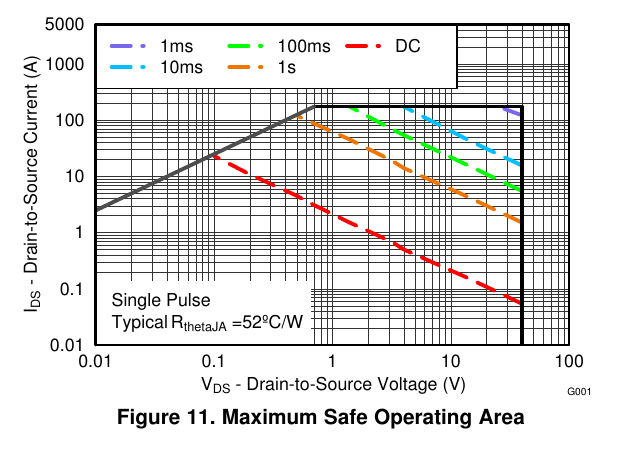

von Εrnst B. (ernst)
Nimm an der Stelle lieber einen stinknormalen Bipolar-NPN.
Welchen Vorteil sollte ein FET hier bringen?
Und: Siehe Diagramm, dein FET schaft die 10A eben nicht locker.
(Rote linie)
Bei deiner Schaltung bist du mit Vds immer > 1.5 V, eher so bei 2V. Also
1A max. Strom. Viel weniger wenn du mit der Ausgangsspannung runter
gehst.
Mosfets parallel schalten geht im Digital (An/Aus) Betrieb problemlos.
Im Analog-Betrieb brauchst du Source-Widerstände.

von M. K. (sylaina)
> (Rote linie)
Habt ihr gesehen, dass das Diagramm für nen Rth_JA von 52 K/W gilt? Wenn
man nun nen dicken Kühlkörper dran klatscht (z.B.
http://de.farnell.com/h-s-marston/cf1-1250-0515-1250ba/kuhlkorper-0-1k-w/dp/936418
mit Lüfter kommt man bestimmt gut unter 1.5 K/W) kann der FET das locker
ab ;)
von MaWin (Gast)
Nein, damit sich der Strom über beide MOSFETs annähernd gleich verteilt,
muss in den Source-Anschluss ein Stromverteilungswiderstand, bei dem bei
Nennstrom ungefähr die Ugsth abfällt.
Das kostet ein paar Volt und damit Leistung die verbraten wird.
Bei Bipolartransistoren sind die auch nötig, aber viel kleiner, da
reichen 0.3V Spannungsabfall bei Nennstrom.
Insgesamt musst du darauf achten, daß Strom und Spannung für jeden
einzelnen Transistor innerhalb des SOA Diagramms vom Datenblatt bleiben
UND der Kühlkörper ausreichend ist, damit bei dieser Leistung der Chip
nicht zu warm wird.
Deine Schaltung wird so nicht funktionieren,´wiel der LM358 die hohe
Kapazität des MOSFETs nicht schnell genug ansteern kann, und niergends
die zusätzliche lead compensation eingebaut wurde um die Shcaltung doch
noch stabil zu bekommen.
Gegen schnelle Schwankungen (schneller als der OpAmp den MOSFET
ausregeln kann) gehört an den Ausgang ein kleiner Kondensator.
MaWin schrieb:
> ....muss in den Source-Anschluss ein Stromverteilungswiderstand,
> bei dem bei Nennstrom ungefähr die Ugsth abfällt.
  wenn ich die Schaltung auf 10A auslege wären das bei Ugsth=1,8V bei
  180mOHM Oder meinst du damit den Nennstrom des Mosfets?
> nicht zu warm wird.
  genau bei dem SOA Diagramm hängts bei mir....
  wie zuvor schon geschrieben wurde, verändert bzw. Verschiebt sich
  das Diagramm mit der Benutzung eines Kühlkörpers?
  Also entweder einen Mosfet-treiber verwenden, wobei ich noch nie einen
  für "analoge" Anwendungen gesehen habe, nur für EIN/AUS ->Digital.
Oder
  Application Notes zum Thema "driving capaticitive Loads" beachten.
  Ich hab noch einen LM6132 OPV der das wohl mit entsprechender
  Beschaltung könnte.
  Dumme Frage: Könnte man sich eigentlich an "Audio Endstufen"
  orientieren, weil sie ja im Endeffekt nichts anderes machen?
  mfg
  Matthias
von MaWin (Gast)
0.36 würde ich sagen, 5A pro MOSFET.
Nein, das Diagramm gilt nur bei optimalem Kühlkörper.
Bei kleineren wird auch die erlaubte DC Fläche kleiner.
Diese Bezeichnung verwendet man nur für digitale Treiber.
> wobei ich noch nie einen für "analoge" Anwendungen gesehen
> habe, nur für EIN/AUS ->Digital. Oder Application Notes zum
Nicht wirklich, die Überschrift müsste lauten
"fast driving of capacitive loads"
Also ein OpAmp der auch Strom liefern kann UND schnell ist.
Und natürlich trotzdem Stabilitätskriterien der Regelschleife
beachten.
Ein L272 ist langsam, ein MC34071 ist schwächer,
aber besser als nix, moderne OpAmps halten oft
nicht so viel Spanunng aus.
Eher unpassend.
von M. K. (sylaina)
Wow, ein Rth von 52 K/W findest du optimal? Mein lieber Scholli, da ist
ja ein TO220 mit aufgestecktem Fähnchen besser…
von Ulrich (Gast)
Der oben genannte MOSFET ist vermutlich eher nicht für den analogbetrieb
geeignet. Das steht zwar nicht explizit im Datenblatt, aber als moderner
low Level FET für geringe Spannung ist das zu erwarten. Auch ist der TK
der Schwellspannung stark negativ. Dass die SOA kurve mit einem besseren
Kühlkörper viel besser wird ist nicht sicher.
Im Analogen Betrieb als Sourcefolger ist die Kapazitive Last nicht so
kritisch wie in der Schaltfunktion. Das kann ggf. sogar noch gehen, aber
trotzdem ist nicht so ohne weiteres sicher dass die Schaltung Stabil
gegen Schwingen ist, vor allem nicht bei jeder Last.
von M. K. (sylaina)
Aber erheblich besser als die abgebildete. Die ist ja quasi fast ohne
KK.
Kleiner Nachtrag:
Ich habs jetzt einfach mal aufgebaut. (5 Mosfets,selektiert, -
Sourcewiderstand = 1 OHM) mit CPU Kühlkörper und einem L272 als
Ansteuerung. LM35 für das Temperaturfeedback mit PD - Regler für die
PWM.
Jeder Mosfet wird durch einen Instrumentenverstärker auf eventuelle
"asymetrie" mittels MSP430 (lag so rum und hat Sigma-Delta 16 Bit ADC)
überprüft.
Bei OHMSCHEN Lasten gibt es keinerlei  Probleme, Andere Lasten auch
nicht Betreiben.
Hier nochmals vielen Dank an MaWin!!!!
Nach Rücksprache mit TI "kann" man den Mosfet in diesem Bereich
betreiben (ID=2A mit entsprechender Kühlung) Jedoch ist dieser Typ nicht
für Solche Anwendungen gemacht - eben als Schalter ausgelegt. Ebenfalls
ist für eine gute Thermische Kopplung der FETs zu sorgen,da die Ugs th
extrem von der Temperatur abhängt.
leider erreiche ich keine 10A bei 10V aber macht nix...
Dann mal hoffen das es so lange hält bis die Schule vorbei ist :-))
Matthias
