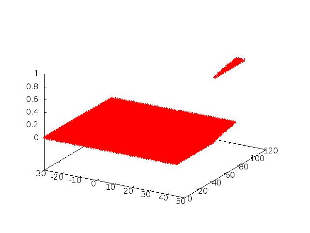

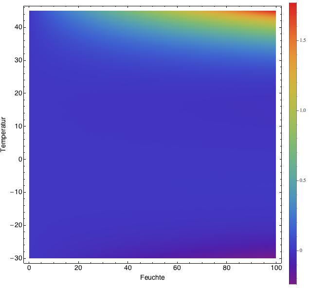

Hallo Leute,
Bräuchte Hilfe beim erstellen eines Diagrammes. (Open Office oder Excel)
Habe mal angehangen, wie es aussehen soll und die Daten dazu.
Ich bekomme das irgendwie nicht hin :-(
Bitte um eine nachvollziehbare sinnreiche Erklärung.
Dankeschön im Voraus
Ich würde dir Gnuplot empfehlen, is kostenlos, kommt n bisschen wie ne
Programmiersprache daher, d.h. du tippst die Befehle in die
Gnuplotkonsole oder in Dateien die du später lädst (Was ich dir
empfehlen würde).
http://www.gnuplot.info/
Schau mal auf die Page, da findest du bei der Doku auch viele Beispiele,
auf denen du gleich aufbauen kannst.
http://gnuplot.sourceforge.net/demo/
und hier noch ne schöne quick reference card
http://www.gnuplot.info/docs_4.0/gpcard.pdf
Damit kann man sich schnell reinarbeiten, das weiß ich, weil ichs selbst
gemacht hab:D

Ich empfehle für die Darstellung dreidiemensionaler Datenfelder einen
Konturplot anstelle einer dreidimensional dargestellten Fläche. Ein
Konturplot mit Höhenlinien lässt sich m.E. besser erfassen. Herstellen
musst du es schon selbst. Leider Beherrscht Excel diese Plotart nur sehr
rudimentär. Gnuplot ist sicher eine gute Wahl: Recherchier doch mal
"Contourplot". Matlab kann das auch sehr gut.
Bist Du mal in die Tiefen der Diagrammerstellung von Excel gestiegen?
Es gibt da einen Typen namens Netz. Möglicherweise ist der ja geeignet.
Vielleicht kannst Du aber auch mit 'ner Torte (drei Stückchen) um Dich
werfen.
Servus,
mal ne Frage, was ist das für eine Abweichung? Ich frage mich eher
welche Aussage du mit dem Plot treffen willst. Mit einem Kontour Plot
von Gnuplot würde das bestimmt gut aussehen aber ich zweifle daran das
die Darstellung sinnvol ist. Also wozu gehört die Abweichung? Zur
Temperatur?  Vielleicht solltest du dir Überlegen es 2D zu machen und
die Abweichungs so Darzustelleb wie es üblich ist. Dann versteht man
direkt am bild was du meinst.
PS: das gif ist ein Gnuplot schnell schuss.

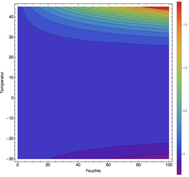

Di Pi schrieb:
> Di Pi
Die Grafik ist genau das was ich suche.
Könntest du mir das mit einer höheren Auflösung hier reinstellen?
Mit den Office Produkten scheint das wirklich unmöglich zu sein. Habe
mich das ganze Wochenende damit gespielt :-(
Wegen der Abweichung:
Es beschreibt die Abweichung einer Berechnung der absoluten Feuchte,
einmal über die "richtige" Formel und einmal über eine
Polynomaproximation.
Dadurch entsteht eine Differenz (gut zu sehen über 32°C).
Die Abweichung ist daher Temperatur UND Feuchte abhängig.

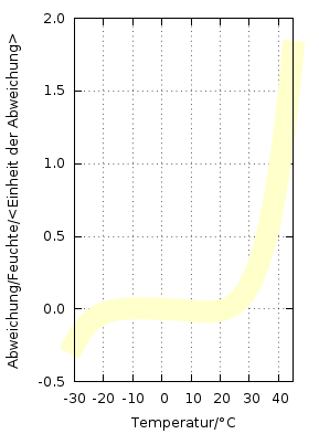

Bei Excel sollten die Daten in einer Matrix vorliegen, also einer Datei
mit 101 Zeilen und 76 Spalten (oder umgekehrt). Du kannst
  - Die Datei mit einem kleinen Skript in das neue Format konvertieren,
  - die Datei neu im richtigen Format erstellen,
  - die Formel der Funktion direkt in Excel verwenden, dann kommst du
    ohne Datenfile aus,
  - oder eben ein anderes Tool verwenden, das etwas mehr als Excel kann.
diagra schrieb:
> Macht es überhaupt Sinn, ein Flächendiagramm zu erstellen,
Nein.
> oder sind andere Diagrammtypen besser geeignet?
Ja.
Im konkreten Fall ist es am sinnvollsten, nur die (zweidimensionale)
Kurve für x=100% zu zeichnen, da für alle anderen Feuchtewerte diese
Kurve einfach nur mit dem entsprechenden Prozentwert skaliert wird.
Um dies zum Ausdruck zu bringen, beschriftest du die y-Achse nicht mit
"Abweichung", sondern mit "Abweichung/Feuchte" und ggf. noch der Einheit
der Abweichung", also etwa so wie im Anhang (nur schöner).
