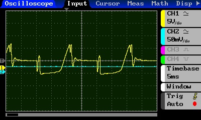

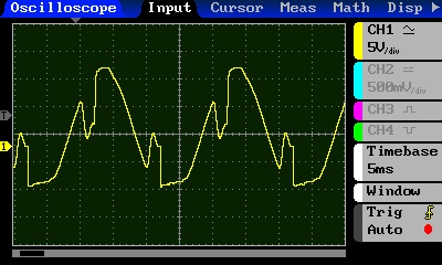

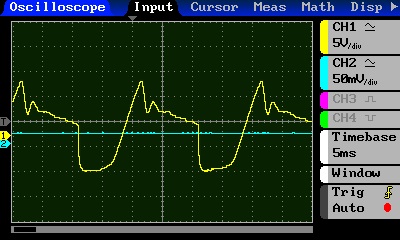

Hallo
habe einen BT136 eingelötet Ergebnis eher schlechter!
Habe Oszilloskop Bilder im Anhang!
Hat jemand eine Lösung dazu.
Bild BT136 (Hier ging die Steuerung nur mit angehängter Lampe 15W)
Bild Tic_Typ1 und Typ2 (Die Steuerung schwang immer zwischen diesen zwei
Ansteuerungsbildern hin und her)
Danke
Was hast du denn da gemessen ?
Spannung über der Last,
Spannung über dem TRIAC,
Spannung an einem Shunt im Stromkreis ?
OhneLampeUndTic_Typ1.jpg sähe ganz ok aus, für die Spannung über dem
TRIAC der 20% nach Nulldurchgang mit einem 10% langen Impuls gezündet
wird und dann mangels ausreichendem Haltestrom wieder aus geht.
