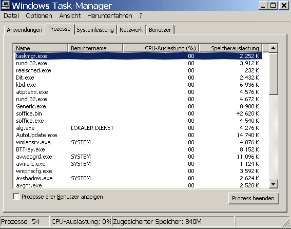

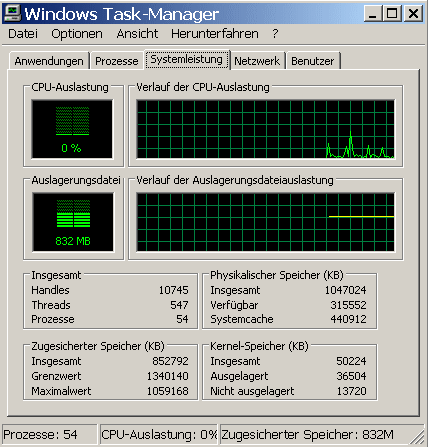

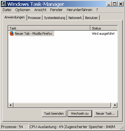

Seit kurzem erhalte ich die Meldung "Nicht genügend virtueller
Speicher". Das wird dann automatisch vom Windows XP behoben.
Ist das normal, dass dies mit einmal auftaucht (nach 3. Jahren)?
Der Task-Manager gibt bei einer geöffneten Anwendung (Browser) ca. 860
MBytes zugesicherten Speicher an. Ohne Anwendung ca. 600 MBytes.
Ist das ein Problem, das durch einen größeren Speicher gelöst werden
kann?

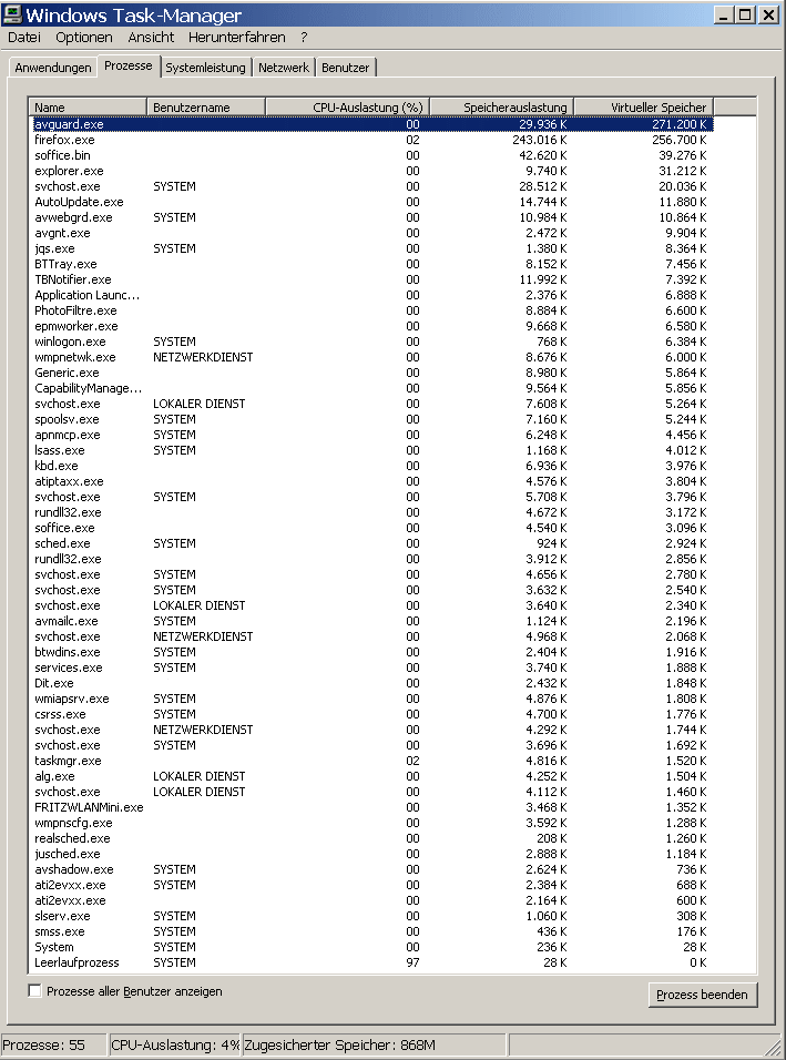

Gast #3301699
Martin schrieb:
> Hier die Bilder Systemleistung & Prozesse.
Bitte mal noch die Spalte "Virtueller Speicher" Bei prozesse einblenden
und dach absteigend sortieren.
Firefox braucht in jeder Version mehr Ram. Du solltest mal noch etwas
Ram nachkaufen, dann sollte es sich auch schneller mit dem PC arbeiten
lassen.
Gast #3301718
Dein Avira verbraucht extrem viel speicher. Meiss ihn runter und
installier die den Microsoft Security Essential. (ist zwar nicht der
Beste, nervt aber nicht und spart Resourcen)

#3302123
Windows scheint einen gewissen rechnerischen Zusammenhang zwischen dem
insgesamt zur Verfügung stehenden Speicher und irgendwelchen internen
Speicher-Ressourcen herzustellen. Weshalb solche Meldungen auch dann
kommen, wenn nur letztere knapp werden, nicht aber der gesamte Speicher.
Insofern kann diese Meldung auf Speicherknappheit schliessen lassen,
muss es aber nicht. Das ändert aber nichts an der Abhilfe: mehr
virtuellen Speicher zur Verfügung zu stellen.
