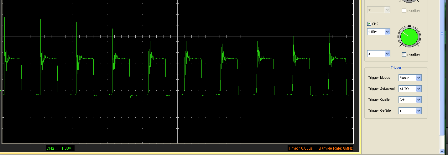

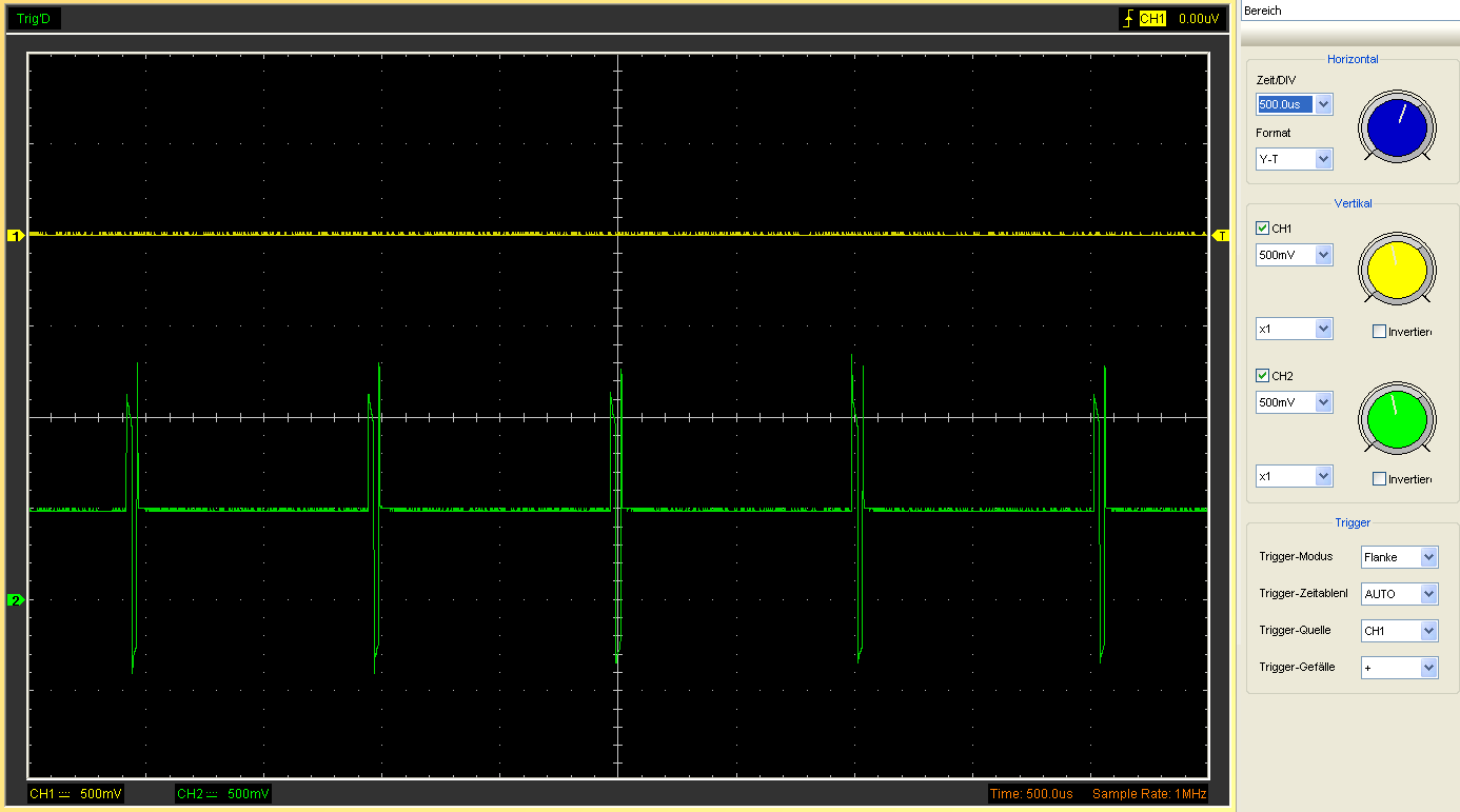

Gast #3301920
Nein lückend war nichts oszi zeigte mir nen geraden strich bei aber bei
5v statt 2,5V
wann gilt eigentlich diese faormel ua = ue * t1/t0
dachte dass gilt im nicht lückendem betrieb. warum bei mir nicht oder
dauert der einschwingvorgang so ewig
#3301943
Dann hattest du 100% Duty-Cycle? Was hast du überhaupt gemessen.
Nochmal: Was für eine Last war angeschlossen?

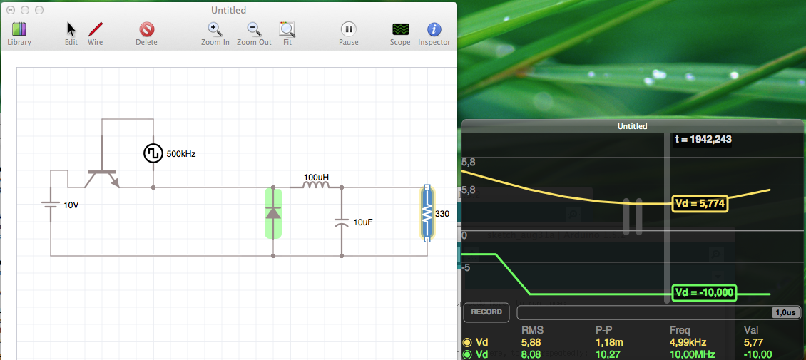

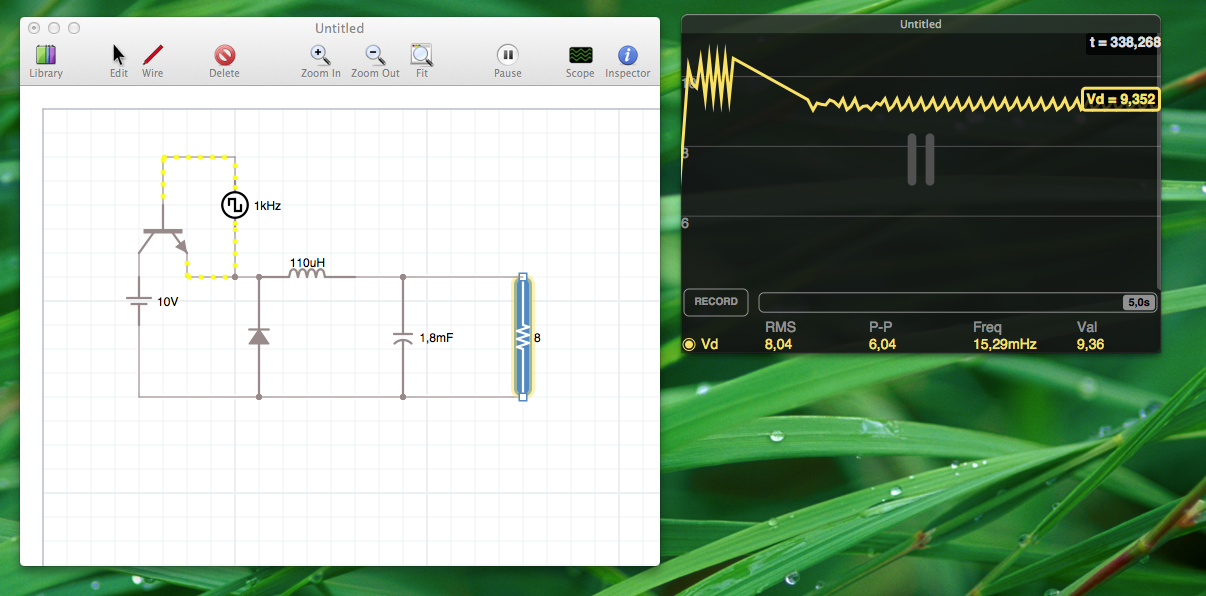

Gast #3301955
Johannes E. schrieb:
Hier ein Schaltbild. warum gilt die oben gemannte Formel hier nicht und
warum ist die spannung im mittel nicht 5V (Hier ist jetzt 1:2 dutycycle
eingestellt im reallife waren 1:4 aber auch hier in der simulation
warens jetzt neun,... volt statt 5 warum? passiert das ist doch garkein
lückender betrieb.
Gast #3302006
> lückender betrieb.
ja ist Lückend. habe aber weiteres problem. die pwm quelle ist ja ein
avr atmega 328.
habe die masse dessen direkt an die source geschaltet. bis jetzt wurde
die avr mit usb strokm meines imacs versorgt. jetzt habe ich beide an
das labornetzteil gehängt und da siehe kurzschluss. was macht man da
jetzt. wenn ich beide massen an den selben punkt lege habe ich eine
drainschaltung das ist auf gutdeutsch scheiße.
wie macht man das ein pegelwandler wäre doch auch misst, wenn die
eingansspannung hoch ist. bei einem aufwärtswandler mal ganz zu
schweigen.
wie macht mann dass? gibt es fets mit zwei massen also einmal am
substrat einmal an source.
denn bei einem Aufwärtswandler (vielleicht mache ich auch einen extra
thread.) geht pegelwandeln ja nicht, ich wüsste zumindest nicht wie..
ja nicht. ein gegentakt flusswandler würde mir einfallen. aber geht dass
nicht einfacher??
> lückender betrieb.

iCircuit gibts im Appstore ist ein benutzerfreundliches SPICE ABER
WENIGER FUNKTIONEN ALS ETWA P-SPICE
Aber jetzt zurück zum wandler ist es jetzt lückend oder net...
#3302267

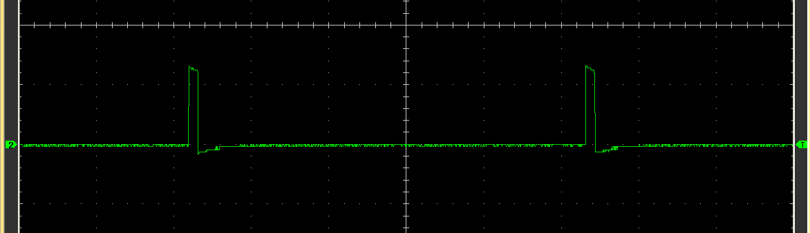

Jan R. schrieb:
> habe hier ein oszillogramm. Zwischen transistor und spule.
> würde sagen dass sieht lückend aus oder??
Hast du die Schaltung so aufgebaut wie in deiner Simulation? Ist die
Eingangsspannung hier auch 10V und 8 Ohm Last? Irgendwie kommt mir das
etwas seltsam vor.
In den Messungen hast du 500 mV/Div, stimmt das oder sind das 5V/Div? Wo
ist die Oszi-Masse angeschlossen?
Eigentlich ist es so, dass bei eingeschaltetem Transistor die Spannung
an der Spule gleich der Eingangsspannung ist. In deiner Messung geht die
Spannung kurz auf 10V hoch und klingt dann relativ schnell ab. Hast du
überhaupt eine Masse angeschlossen?
Wenn die Diode leitet, ist die Spannung an der Spule ungefähr 0V. Im
Lückbetrieb hat man in der Zeit, in der Transistor und Diode sperren an
diesem Punkt die Ausgangsspannung; die müsste eigentlich irgendwie
absinken, wenn da eine Last angeschlossen ist.

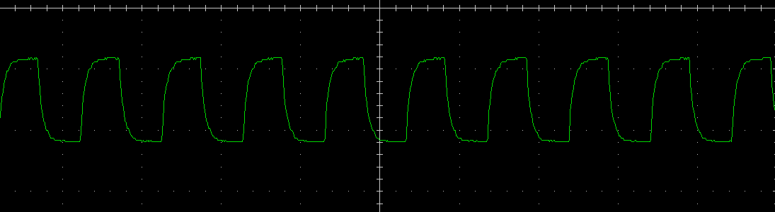

Jan R. schrieb:
> Hier noch der dutycycle vom AVR
> und da kommt Ue/2 am augang raus.
So wie es aussieht betreibst du den Wandler im Leerlauf bzw. mit sehr
geringer Last. Dadurch arbeitet die Schaltung im Lückbetrieb und deshalb
ist die Ausgangsspannung auch nicht proportional zum Duty Cycle.
Nochmal zurück zu den Differentialgleichungen:
Bei 10 V Eingangsspannung und 5V Ausgangsspannung liegt an der Spule +/-
5V an, der Duty-Cycle im continuous mode ist 50%.
di/dt ist dann 5V/110µH = 45 mA/µs bzw. 45A/ms.
Wenn du das mit 1kHz betreibst, also 500µs t_on, dann ist der
Strom-Ripple 22,5A.
Üblicherweise legt man einen Abwärtswandler so aus, dass der
Strom-Ripple im Bereich 20 .. 40 % des Nenn-Ausgangsstroms liegt. Deine
Auslegung würde also für 50A Ausgangsstrom passen.
Für einen Ausgangsstrom von z.B. 1 A wären das 400 mA Ripple-Strom, man
bräuchte bei einer 110 µH-Drossel eine PWM-Frequenz von ca. 50 kHz.
Bei 1 kHz braucht man eine Drossel mit ca. 5 mH, damit der Ripple-Strom
passt.
Mit deinen Parametern kannst du also gar keinen nicht-lückenden Betrieb
erreichen, es sei denn, der Laststrom ist größer als ungefähr 12 A.
#3302395

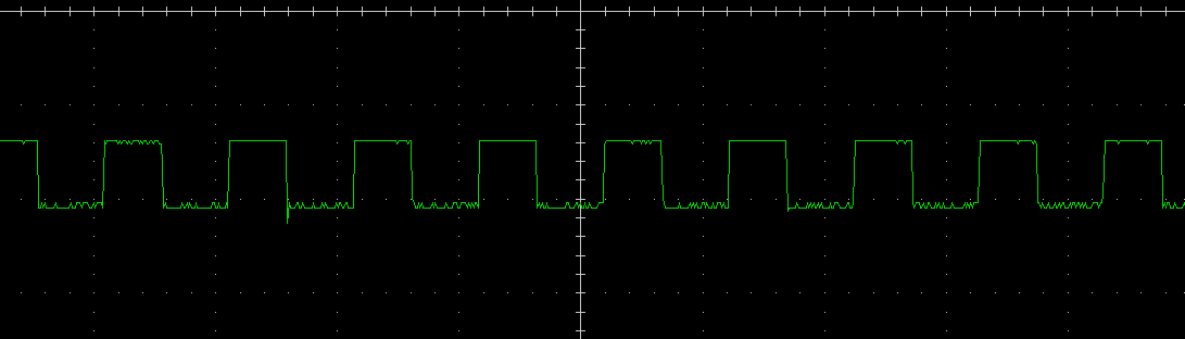

Jan R. schrieb:
> Sind 5v/div  der gerade Strich sind 5V nicht Null. Was ist es jetzt
> Lückend oder nicht??
Hast du überhaupt den Unterschied zwischen lückend und nicht-lückend
verstanden?
Wenn der gerade Strich bei 5V ist, dann ist weder der Transistor noch
die Diode an, also lückend.
Im nicht-lückenden Betrieb hat man ein Rechteck-Signal, bei dem nur die
Pegel 10V und 0V (bzw. -U_diode) vorkommen.
Bei geringer Last ist so ein Abwärtswandler immer lückend, deswegen muss
ein ungeregelter Abwärtswandler immer so belastet werden, dass er im
nicht-lückenden Betrieb arbeitet.
Gast #3302664

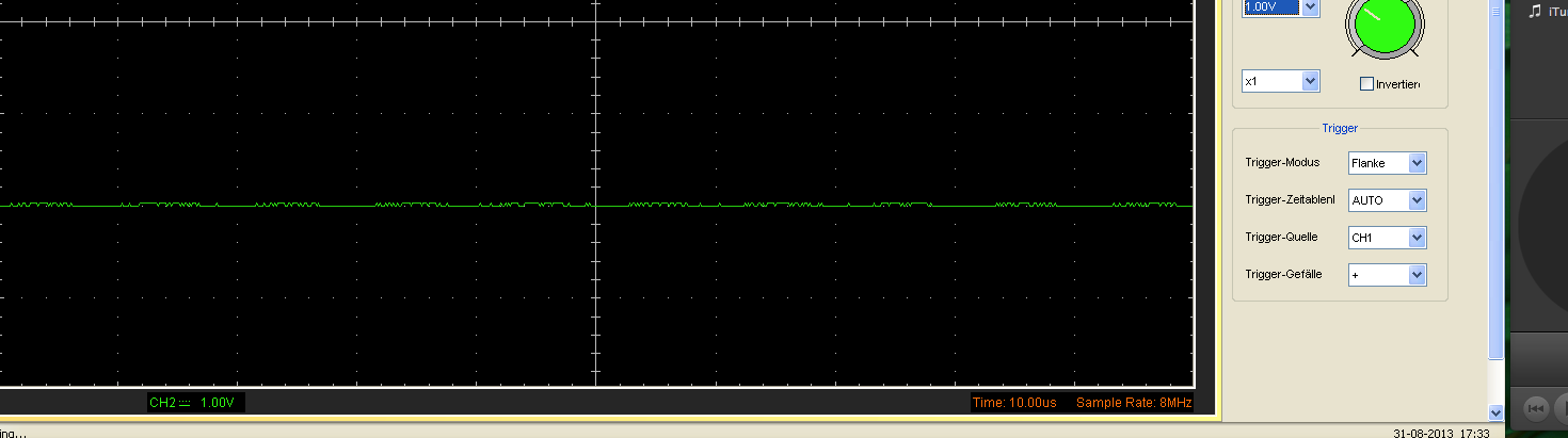

Habe jetzt ein Signal welches ca. 500Khz frequenz hat.
Ich habe den wandler jetzt mal ohne kondensator betrieben.
Immernoch Lücken.... aber warum fällt die spannung an der induktivität
auf unter 0 Volt.
fehler beim oszi zu geringe samling raten aliasing.
denn negative spannungen lässt die diode doch garnet durch.
last war 100 Ohm
Die masswe vom oszi befindet sich am unteren ende der last. Klar, dass
da -0,7 V zwischen
Dieser masse und oberem ende von diode sind also beim bild zwischen FET
u. L.
Aber die negative spannung an derlast, kann ich mir nicht erklären.
#3302696

#3302822
Warum hast du den Kondensator eigentlich nicht angeschlossen?
Ein Abwärtswandler ohne Kondensator am Ausgang ist überhaupt nicht
sinnvoll, vor allem, wenn die Last relativ hochohmig ist.
Wenn der Transistor einschaltet, dann steigt der Strom relativ schnell
(Zeitkonstante ca. 1 µs) auf 100 mA (10 V / 100 Ohm), die
Ausgangsspannung ist dann gleich der Eingangsspannung.
Wenn der Transistor ausschaltet, dann hört der Strom auf zu fließen und
die Ausgangsspannung ist 0V.
Jan R. schrieb:
> Warum wird die spannung am Lastwiderstand Negativ. OSZI MAsse am unteren
> ende von Last wie gesagt.
Hast du deinen Tastkopf richtig kalibriert? So wie ich das sehe, ist die
gemessene Spannung in beiden Richtung zu groß; 12V oben und -2V unten,
also immer 20% zu viel. Auch beim Ansteuersignal kann man erkennen, dass
der Pegel zu groß ist.
Das sieht für mich sehr verdächtig nach einem falsch kalibrierten
Tastkopf aus.
