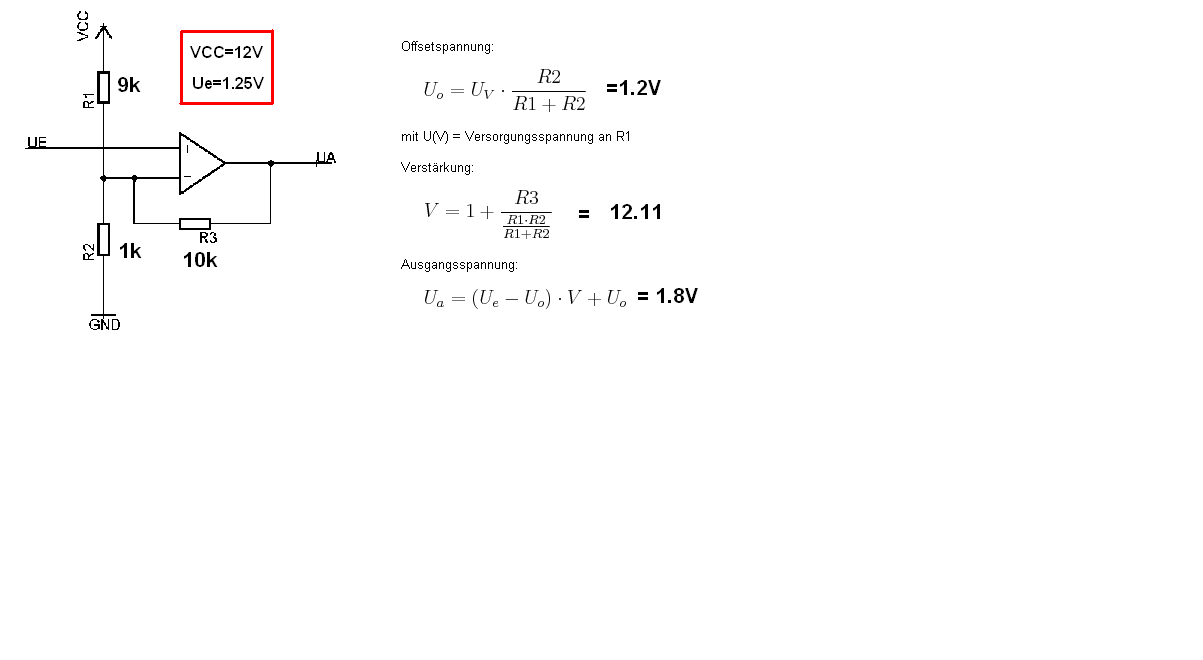

Hallo an alle,
ich verstehe folgendes nicht:
Im Anhang findet ihr 2 Bilder, wobei eine Dimensionierung des OPV-s
steht.
Dies Ergebniss ( Ua=1.8V) bekomme ich wenn ich einen Komparator(z.B.
LT1017) verwende.
Falls ich einen OPV LT1037 verwende, dann bekomme ich für
Ausgangsspannung einen verschiedenen Wert, genauer 10.68V.
Wieso bekommt man diesen Wert, wie berechnet man dann diese Schaltung?
siehe LTSPICE Schematic
Bedanke im Voraus!
Das entspricht doch sehr gut dem typischen Wert im Datenblatt (13,8V bei
Vs+=15V).
> kannst du mir  das bitte einfacher erklären?wieso denkst du 4 V?
Weil der garantierte Input Voltage Range nun einmal von (Vs- + 4V) bis
(Vs+ - 4V), in deinem Fall also von 4 bis 8V reicht.

kambodza schrieb:
> ich bedanke dir , aber ich versteh leider  nicht.
In deiner Beschaltung darf der LT1037 an seinen Eingängen nur Spannungen
im Bereich 4-8 Volt sehen, du legst aber 1.25V an. Damit betreibst du
den OP außerhalb seiner Spezifikationen (siehe Datenblatt), sein
Verhalten ist dann schwer bis gar nicht vorhersehbar.
