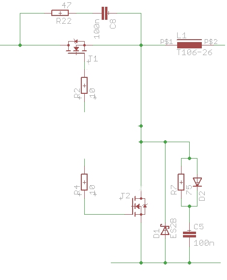

für ein Netzteil möchte ich im Layout Snubber vorsehen.
Bei der auslegung benötige ich jedoch ein wenig Hilfe!
Die Schaltfrequenz beträgt 46,875kHz
Spannung beträgt 54Vin und 12Vout
Strom liegt zwischen 0,5A und 5A
Ist der bisherige Aufbau wie im Bild zu sehen so brauchbar?
Die Werte für die Widerstände und Kondensatoren habe ich nur geraten...
Vielen Dank schonmal

Ein synchronous buck benötigt überhaupt keinen Snubber,
denn entweder leitet T1 oder T2, und selbst in den Momenten
wo weder T1 noch T2 leiten, leitet eine der Body-Dioden
(dann halt etwas uneffizienter) eventuelle Überspannung ab.,
Die einzige Streuinduktivität, die zu klingeln auf den
Transistoren führen kann, sind die Zuleitungen zu den
Transistoren selbst, und deren nachteiliger Effekt ist
nur EMV Abstrahlung. Man mache also die Leitungen möglichst
kurz, und platziere ansonsten einen "ausreichenden" RC
Snubber (je grösser der wird, um so mehr Leistung frisst
er, also muß man die Werte im EMV Labor ausprobieren).

Darauf habe ich besonders geachtet! Noch kürzer und breiter geht es
kaum.
> Snubber
Wo? Am Lowside FET? Welche Anfangswerte?
Es ist im Prinzip egal, ab von der Spule nach plus oder nach minus (nach
Masse ist üblicher), aber beide zusammen ist unnötig. es geht ja nur um
das Verheizen von Oszillationen deutlich über 75kHz. Anfangswert: 0,
denn so lange man nicht durch EMV fällt, wäre jeder Snubber ein Verlust.

bitte beachte, dass der primärseitige Snubber bei einem Flyback in
erster Linie zum Abbau der Energy dient, die in der Streuinduktivität
während der Leitendphase des Transistors gespeichert wird.
Bei einem Buck Wandler hingegen soll ein RC-Snubber in erster Linie das
Ringing, welches durch parasitäre Effekte in der Schaltung verursacht
wird, bekämpft werden.
