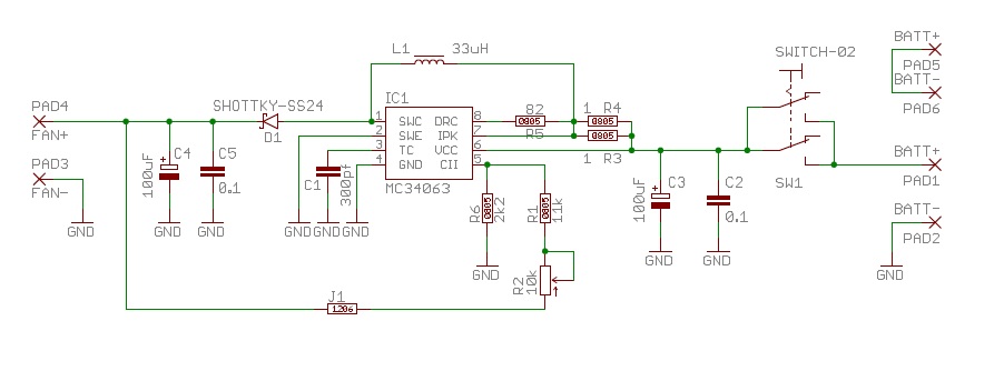

Ich habe mir vor kurzem diese Schaltung zusammengezimmert um mit 4 AA
Batterien á 1,5V eine Spannung von ~7 bis ~13 Volt herzustellen.
Diese soll einen Lüfter mit 0,16A antreiben. Das Problem ist folgendes,
wenn ich die Schaltung in Betrieb nehme, fällt die Spannung auf 7 Volt
und lässt sich mit dem Poti nicht steuern. Wenn ich aber mit dem
Multimeter messe (ohne den Lüfter) kann ich die Spannung zwischen 7,8
und 12,8 Volt regeln.
Da ich zuerst dachte, dass dieses Problem, durch eine eventuelle
Überlastung des Schaltreglers zutun hat, habe ich den Strom der nach
Anschluss des Lüfters entnommen, wird gemessen, welcher aber nur 400mA
beträgt und noch lange nicht das Limit erreicht des Reglers erreicht.
Ich weiß nicht was ich sonst noch versuchen soll...
Vielleicht wisst ihr ja was ich falsch mache
MfG
iNfiniTy
