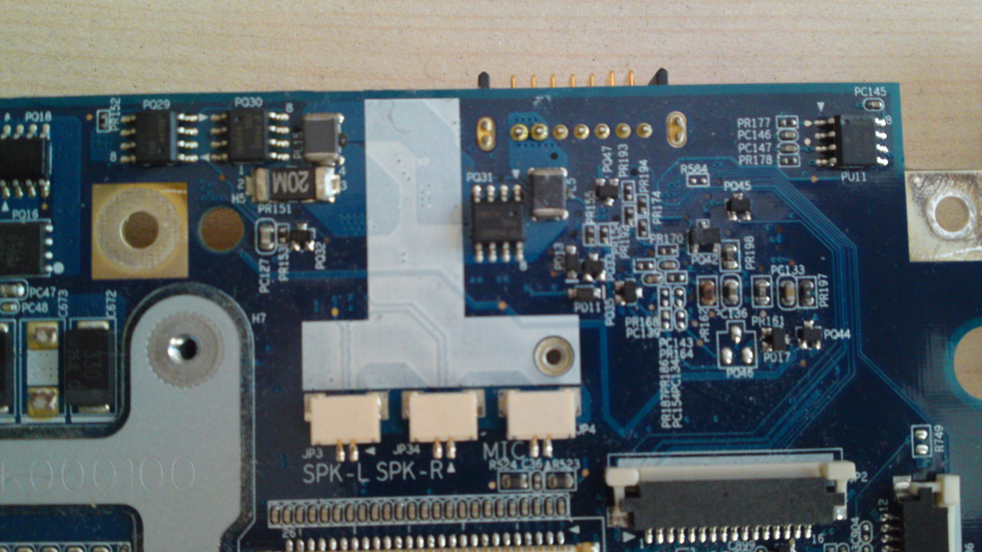

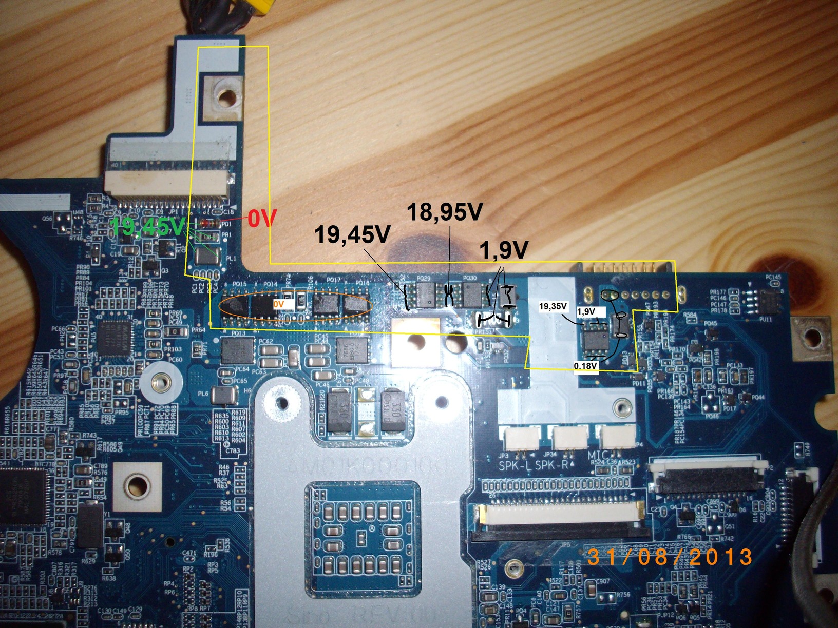

Ich hab euch aber mal ein Bild hochgeladen, auf dem ich meine Messungen
(von hoffe relevanten Bauteilen) notiert habe.
Hoffe ihr könnt was damit anfangen.
Wäre halt nett zu wissen welches Bauteil ich austauschen sollte. Und was
das genau ist.

Noch ein Tipp - an etwaigen Speicherdrosseln sollten im Betrieb an einer
Seite PWM Signale stehen und an der anderen Seite eine durch diese PWM
geregelte Gleichspannung, wenn der Schaltwandler i.O. ist.
Moderator Persönliche Seite #3306927
Viele der 8beinigen Teile mit der Bezeichnung „PQxx“ dürften FETs sein.
(Die Beschriftung kann man in deinem Foto nicht lesen.)
Das Standard-Pinout dafür ist:
Pin 1 - 3: Source
Pin 4:     Gate
Pin 5 - 8: Drain
Die gibt's aber sowohl als n-Kanal als auch als p-Kanal, Polarität
kann also je nach Anwendungsfall verschieden sein.

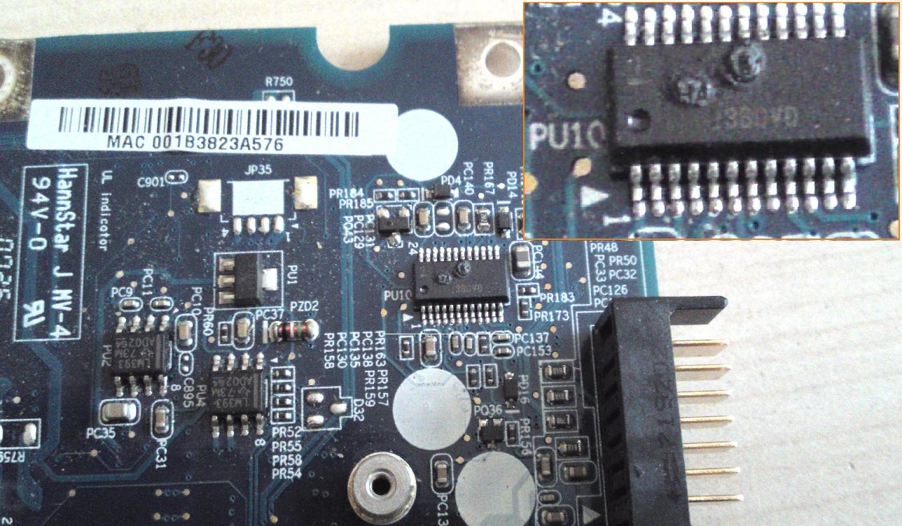

Chris R. schrieb:
> Da sind zwei Fehler zu sehen. Erstmal: Bildformate!
Meinst du das Format oder die Größe? Hab das neue Bild mal kleiner
gemacht aber für Bilder soll man doch jpeg benutzen.
Die Aufschrift kann ich selbst nicht ganz entziffern, aber es sieht aus
wie "1 1360VD" Unterschied zwischen D und 0 ist schwer zu erkennen.
Sieht aus als ob der sich an 2 Stellen überhitzt hat.
Muss wohl ersetzt werden. Ist der IC anhand der Nummer identifizierbar?

#3308418
ich meinte die Bild- und Dateigröße bzw. dass man trotz der Größe nichts
erkennen konnte. Dein neues Bild ist aber ein gutes Beispiel, wie man es
richtig macht :)
Nach meinen Versuchen bei den üblichen Verdächtigen
(Google/Alldatasheet) sieht es nicht allzu gut aus.
Da ein Teil des Namen durch die Blasen entstellt ist, wird's natürlich
etwas schwieriger. Vielleicht geistert irgendwo im Internet ein Foto mit
heilem Chip herum, ich konnte auf die Schnelle aber nichts finden...
Edit: der Transistor links oberhalb von dem IC (müsste PO43 sein) hat
wohl auch etwas abbekommen, zumindest hat er links etwas, das wie ein
Loch aussieht - ist also nicht auszuschließen, dass es deutlich mehr in
den Tod gerissen hat.
HTH
Chris

Nochmal zum IC. Die ID endet mit ...23BDVD, finde aber selber nichts
dazu.
