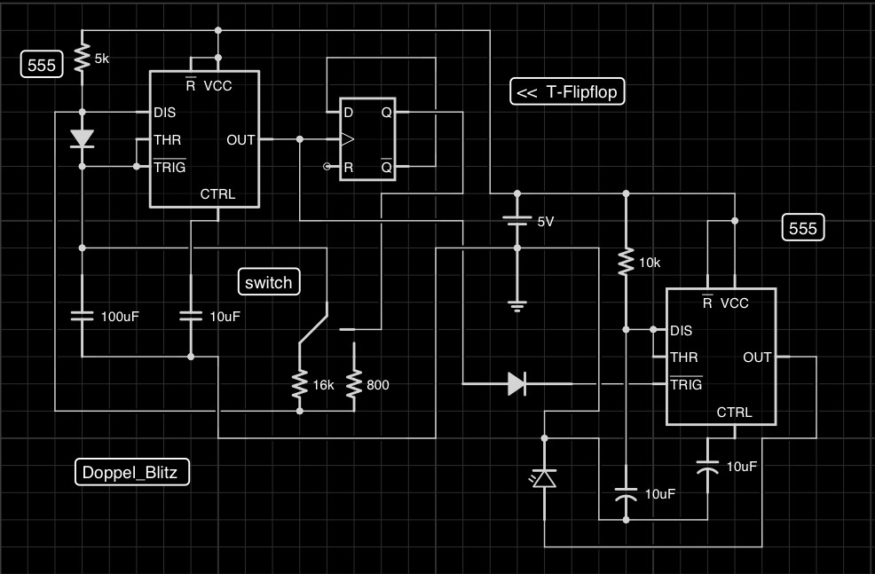

Gast #3315659
Hab nun ein Plan mit einem 556 und einem Analogschalter erstellt(siehe
Anhang)
Die Schaltung gibt nicht ganz die Blitzreihenfolge von oben wieder,
sondern einen schnellen
Doppelblitz mit einer Pause:
Der Das t- Flipflop schaltet zwei Widerstände, die die Entladung des
Kondensators steuern(erster 555).
Der Output schaltet neben dem Flipflop auch noch einen zweiten 555, der
die LED zum "blitzen" bringt. (Monostabile Kippstufe, Link:
http://www.elektronik-kompendium.de/sites/slt/0310121.htm )

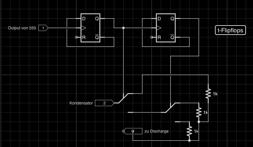

Gast #3315694
Wie bekomm ich es hin, dass ich mit zwei t-Flipflops 2 analogschalter
bediene, die insgesamt nur 3 zustände statt 4 einnehmen können? (Also
als Kombination)
Hab im Anhang eine Skizze...
Mit jedem Output signal sollen Die Flipflops einen von drei zustände
schalten, diese wiederum einen von drei Widerständen schalten.

Gast #3315710
Die Reihenfolge kannst Du dadurch tauschen, dass Du den Schalter mit -Q
statt Q verbindest.
Kann es sein, dass die Monostabile Kippstufe, bedingt durch
Bauteiletoleranzen zu lange "an" ist?
Gast #3315738
Nachtrag:
Das Problem darin liegt, dass die Schaltung mit 4 möglichen Zuständen
falsch schaltet.  Es gibt nur 3 richtige Zustände: {(0;0),(0;1),(1;1)}
oder  {(0;0),(0;1),(1;0)}
 Das bezieht sich jetzt alles auf den Schaltplan vom vorgehenden Post
Gast #3315756
Das hab ich noch nicht ausprobiert, da ich die Schaltung nur simuliert
habe.
Anderer seits müsste man ein paar Widerstände senken/erhöhen...
Lg Tobi
