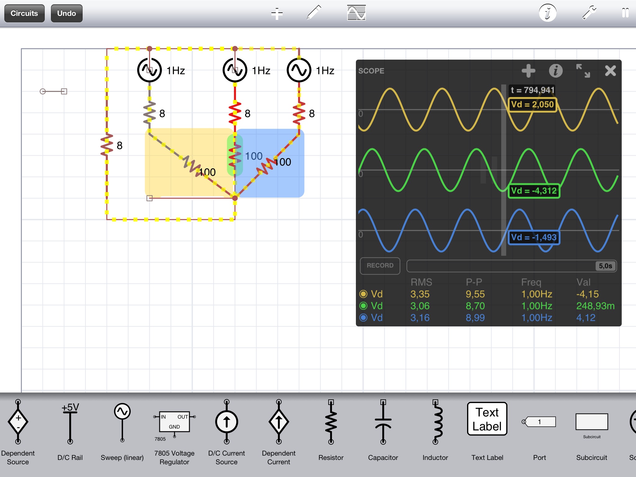

Warum steht überall in der Literatur dass die effektivspannung in allen
Strängen bei der sternschaltung gleich sind?
Habe das mal simuliert. Die gleichen Spannungen kommen nur bei
leitungswiderstand 0Ohm raus.
Da kommt raus.
R1 4,7V
R2 4,2V
R3 4,4V
Bei der Dreieckschaltung dürfte dass ja ähnlich sein.
Warum wird das nirgends erwähnt in der Literatur alle sprechen davon die
Spannung wäre überall gleich..
Oder ist in Realität das Verhältnis leiterwiderstand zu Last noch größer
bzw. Dur blinwiderstände vernachlässigbar??

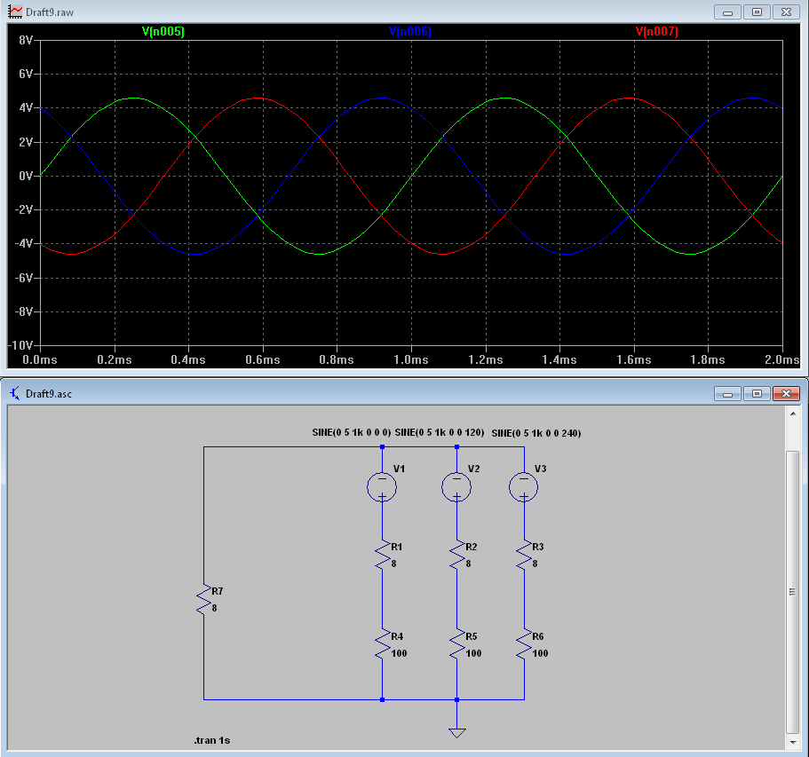

BTW: warum sind deine Spannungsquellen so unterschiedlich
angeschlossen? bei zweien geht ein Anschluss mitten rein, bei einer
nicht...
Im Anhang mal die Simulation mit angeschlossenen Spannungsquellen.
Angezeigt jeweils die Spannungen über R5, R6 und R7: bis aufs
i-Tüpfelchen und die Phase exakt gleich...
