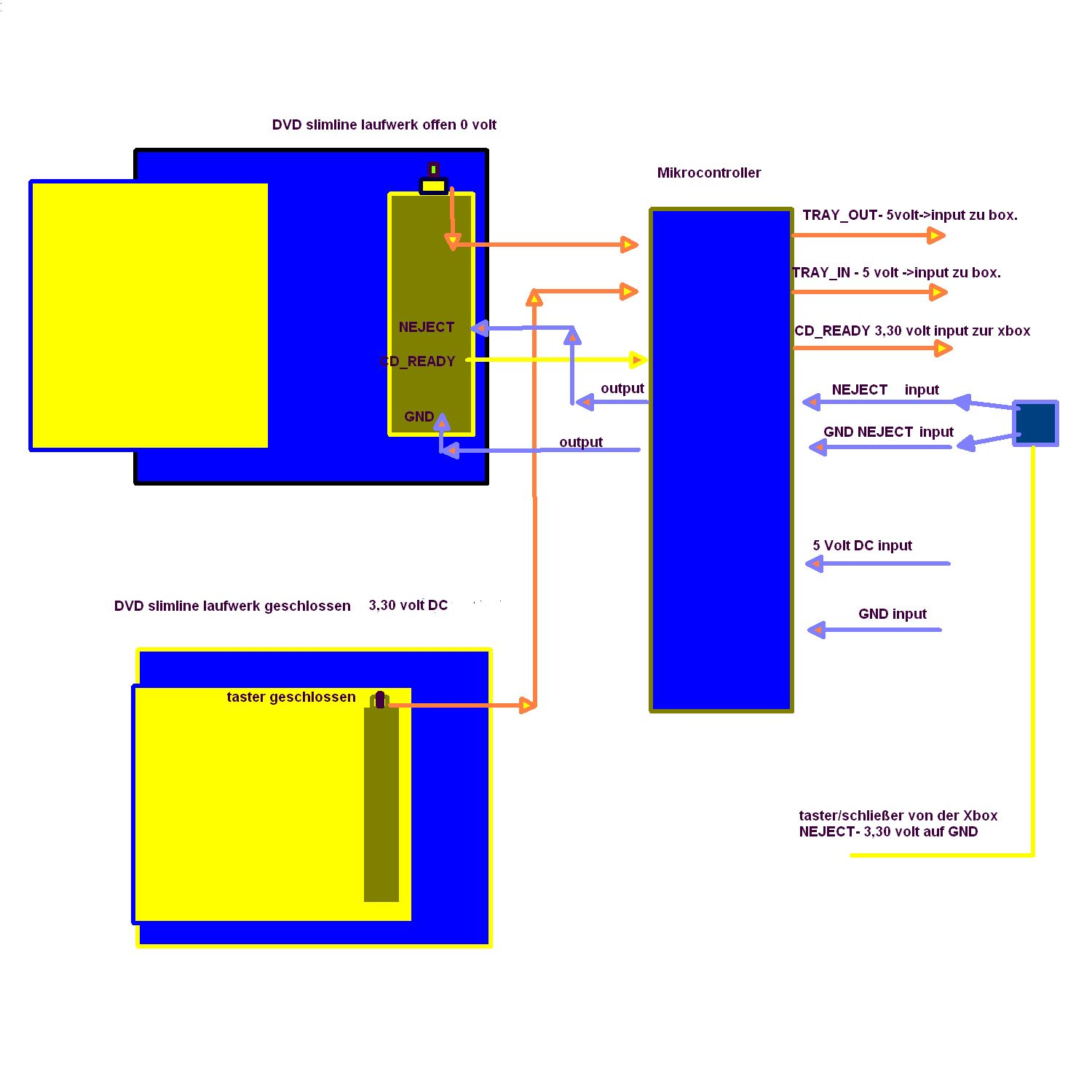

DVD slimline laufwerk in Xbox 1 da das original laufwerk ist zu groß für
das kleine gehäuse das ich habe.
Signale der xbox.
TRAY_OUT
TRAY_IN
CD_READY
NEJECT
Eigentliche frage ist, könnte ich dafür einen Mikrocontroller nehmen der
die signale zu box sendet?
Zb.so:
TRAY_OUT-> 5 volt wenn das laufwerk offen ist.
TRAY_OUT-> 0 volt wenn das laufwerk zu ist.
TRAY_IN -> 5 volt wenn das laufwerk zu ist.
TRAY_IN -> 0  volt wenn das laufwerk offen ist.
NEJECT- zum laufwerk durchschleift
CD_READY-> zur box
slimline laufwerk
TRAY_IN -> 3,30 volt  signal kommt vom slimline laufwerk ist aber zu
wenig da ich 5 volt brauche.
CD_READY->  3,30 volt, signal kommt vom slimline laufwerk.
NEJECT-> 3,30 volt,signal geht zum slimline laufwerk.
Hilfe bräuchte ich beim Mikrocontroller da ich mich nicht so gut damit
auskenne.
Für ihre hilfe wäre ich sehr dankbar.

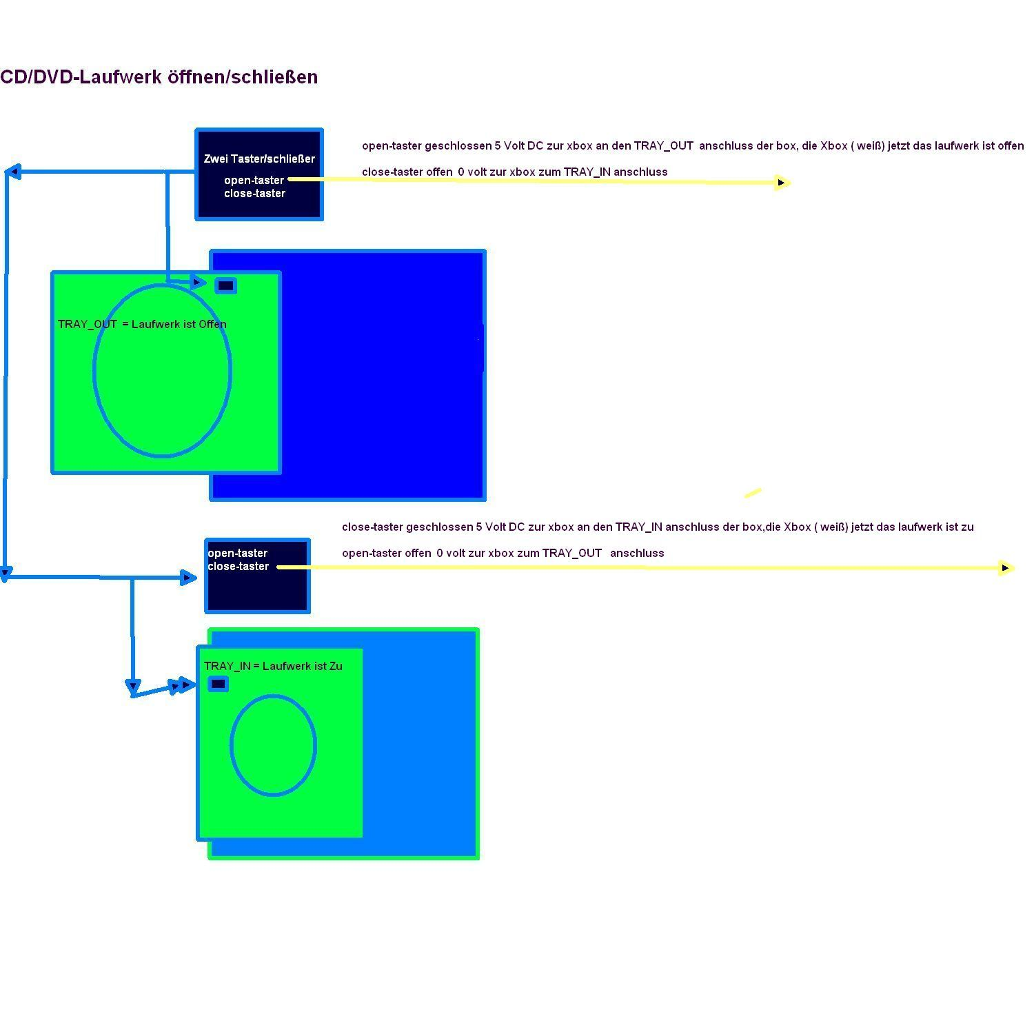

von J. K. (rooot)
brauchst du eine Pegelanpasser?
von R. G. (stone-23)
DVD slimline laufwerk hat ja keinen motor zum aus/ein fahren der lade.
Ein Standart DVD laufwerk hat den motor zum aus/ein fahren der lade.
Hat zwei endschalter als taster (schließer) meistens vorne am laufwerk.
Lade ausgefahren taster schließt SIGNAL TRAY_OUT ZUR XBOX.
Lade eingefahren taster schließt SIGNAL TRAY_IN ZUR XBOX.
habe das mal gezeichnet wie es sein soll/sollte.

Rudolf Gerstner schrieb:
> Die Xbox läuft dann normal und man kann auch alle programme die auf
> festplatte sind ausführen.
> Das Slimline-Laufwerk macht dann nichts bzw.liest die DVD/CD ein bricht
> den lese vorgang wieder ab.
Aha. Ich würde das nicht "läuft normal" nennen. Aber schön, daß Du es
jetzt schon geschafft hast, zu erklären, wo das Problem liegt.
Vorher war das komplett unverständlich.
> DVD drive close kommt direkt vom Slimline-Laufwerk ist mit 3,30 volt DC
> aber zu schwach um das signal zu halten.
Na, dann pack da halt 'nen Treiber dazwischen. Zwei simple Inverter in
Reihe, dafür kannst Du beispielsweise einen 74HCT04 verwenden, da sind
sechs solche Inverter enthalten.
Einen µC brauchst Du nicht.

Mit dem 74HCT04 Könnte ich dann eine schaltung aufbauen die folgendes
tun soll.
NEJECT taste gedrückt die Lade geht auf,5volt Zum Xbox mainboard als
Signal Laufwerk ist Geöffnet.
NEJECT taste gedrückt lade schliest sich ,5volt Zum Xbox mainboard als
Signal Laufwerk ist geschlossen.
Beim slimline erfolgt das schließen dann Manuell.
Slimline-Laufwerk ist geschlossen die 3,30 volt auf 5volt angehoben,Zum
Xbox mainboard als Signal Laufwerk ist geschlossen.
Slimline-Laufwerk ist Geöffnet: die 0volt auf 5volt,Zum Xbox mainboard
als Signal Laufwerk ist Geöffnet.
Ist hoffentlich etwas verständlicher erklärt.
Danke für die hilfe
Mfg
Warum so kompliziert? Das Laufwerk selber hat schon einen Schalter, um
den Zustand der Schublade zu erkennnen, an diesen gehst du mit deinem
Pegelwandler (74HCT04) ran. Dieser Schalter liefert dir 3 Zustände: Tray
offen, Tray geschlossen, Tray dazwischen (in Bewegung). Einen Motor fürs
Tray hat ja das Slimline nicht, sondern nur die Entriegelung. Deine
Aufgabe ist es jetzt, die Inverter des 74HCT04 so zu benutzen, das die
XBox die richtigen Pegel(lies: Polaritäten) bekommt.

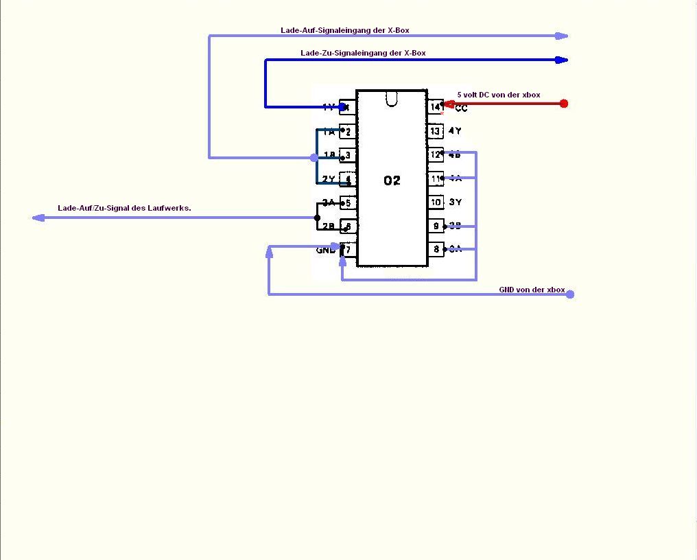

Hallo
Danke erstmal für deine hilfe.
Aber da das alles neuland für mich ist, weiß ich nicht wie ich die
schaltung mit dem 74HCT04 aufbauen soll.
Mfg
könnte ich den  74HCT04 gegen einen 74HCT02N tauschen
Das eine ist ein Inverter, das andere ein NOR-Gatter.
Da Du nur zwei in Reihe geschaltete Inverter benötigst, kannst Du
stattdessen auch zwei NOR-Gatter in Reihe schalten.
Beschaltung:
14poliges DIP-Gehäuse, Pin 7 an GND, Pin 14 an +5V.
Pin 1 an den Signaleingang der X-Box
Pins 2, 3 und 4 miteinander verbinden
Pins 5 und 6 miteinander verbinden und an das Lade-Auf-Signal des
Laufwerks.
Sollte das das Lade-Auf-Signal bereits zu sehr belasten, kann auch einer
der beiden Pins 5 bzw. 6 mit GND verbunden werden.
Die beiden unbenutzten NOR-Gatter sollten definierte Eingangspegel
erhalten, dazu Pins 8, 9, 11 und 12 auf GND und Pins 10 sowie 13 nicht
beschalten.
Idealerweise noch einen 100nF-Keramikkondensator zwischen +5V und GND,
und das recht nah an Pin 7 bzw. Pin 14.
Hallo
Ich habe die schaltung mal gezeichnet(Bild), meine frage ist nun op die
jetzt so richtig ist.
So hatte ich mir das gedacht.
Sofern die zwei mit dem "Lade-auf-zu-Signal" des Laufwerks verbundenen
Eingänge (also Pins 5 & 6) das Signal zu sehr belasten, kannst Du auch
das Signal nur mit Pin 5 verbinden; Pin 6 verbindest Du dann mit GND
(liegt ja schon daneben an Pin 7).
Aber das schrieb ich ja schon.
Viel Erfolg.
