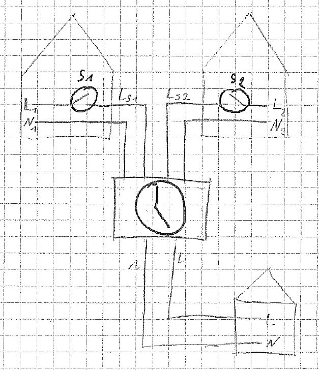

Guten Abend,
Ich habe folgendes Problem: Im Garten versorgen wir abwechselnd mit
unseren Nachbarn das Gartenhaus.  Moment müssen wir immer umstecken. Es
kommen also entweder L und N von uns oder von den Nachbarn an und werden
dann über ein vergrabenes Verlängerungskabel eingesteckt. Dieses würde
ich gerne über einen Schalter realisieren. Dieser brauchte also einen
Schalter, der 2 mal L und N als Eingang hat und einmal L und N als
Ausgang. Auserdem bräuchte er eine Neutralstellung um im
Umschaltzeitpunkt zu verhindern dass einer der FI Schalter evtl. Einen
Fehlerstrom detektiert und auslöst. Gibt es so einen Schalter oder wie
könnte man das sonst passiv realisieren ?
Vielen Dank für alle Tipps !
Grüße

#3305409
Robert schrieb:
> Die Versorgungsspannung kann in den beiden Häusern separat geschaltet
> werden. Der gesuchte Schalter soll lediglich eine Art Weichenfunktion
> haben. Ich hänge mal eine Skizze an.
Die Lösung ist der schon 3 mal erwähnte Nockenschalter mit Stellung
1-0-2 und 2 Polig.
Siehe den angegebenen Link bei Conrad.
Du kannst ja im Internet danach suchen ob du ihn irgendwo billiger
kriegst.
Sieh aber zu daß du den Schutzleiter verkabelst!
#3305444
Das ist ganz grosser Murks. Der Schalter wird von 2 verschiedenen
Einspeissung gespeisst. Wenn da mal einer dran muss und das nicht weiss
das er auch beim Nachbarn noch abschaltetn muss...
Nicht umsonst ist es z.B. verboten in einer Abzweckdose zwei verschieden
abgesicherte Stromkreise zu betreiben einzige Ausnahme es ist ein
Drehstromkreis wo die Sicherungen zusammengehoehren.
