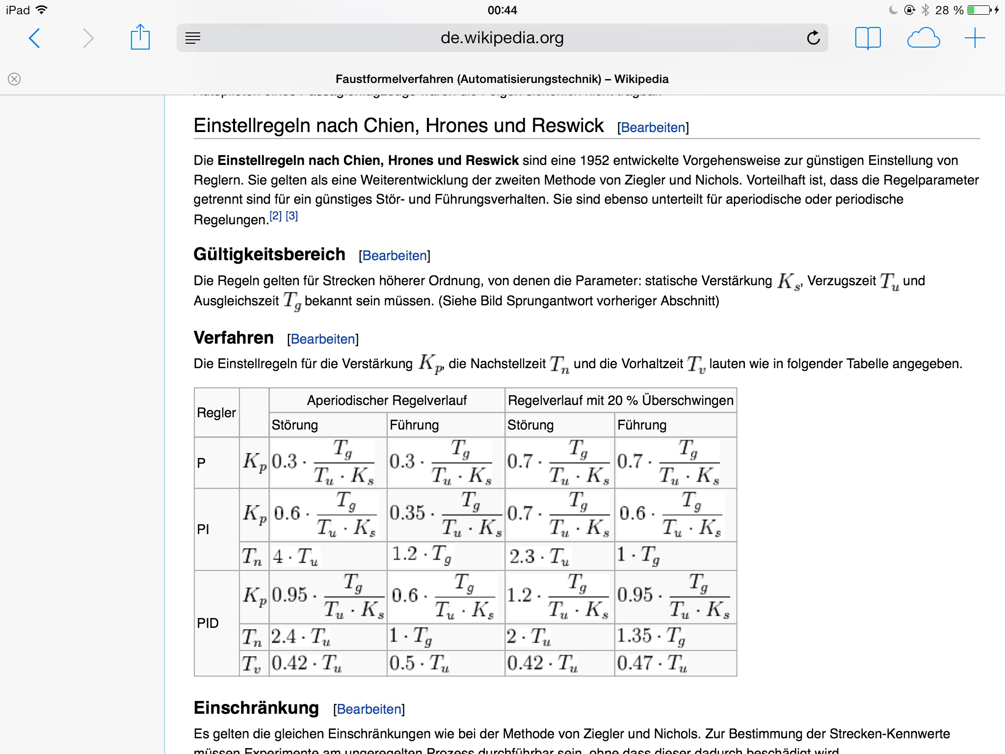

Wenn ic einen Regler z.b. mit dem Oben genannte verfahren einstellen
möchte, muss ich ja
den rgelkreis öffen und die Sprungantwort messen.
zur Einstellung brauch ich ja die werte tu tg ks.
Ich möchte eine regelung eines DC-Motors machen es handelt sich um eine
T2-Regelstrecke.
Mein Problem die Sprungantwort ist nicht eindeutig.
Wenn der Motor belastet ist, ist Tu Tg KS etwas anderes als bei
Leerlauf. Welche Sprungantwort muss ich nehmen????
Der Motor soll ja die Drehzahl halten UNABHÄNGIG von Drehmoment.
Du musst eine Reglereinstallung suchen, die in allen Situationen ein
gutes Ergebnis liefert.
Normalerweise sucht man sich den worst case Arbeitspunkt (oftmals ist
das der Punkt bei maximaler Last) und optimiert den Regler dort. Dann
schaut man, ob der Regler in allen anderen Arbeitspunkten auch stabil
ist.
Alternativ kann man auch einen Regler machen, der seine Regel-Parameter
an den Arbeitspunkt anpasst, das wird üblicherweise aber nur bei
digitalen Reglern (also in Software) gemacht.

die Einstellverfahren sind nur eine grobe Schätzung der Regelparameter,
die auf Erfahrungswerten beruhen. Damit bekommt man nur einen
Einstiegspunkt, von dem aus man anfangen kann, die Parameter zu
optimieren. Mag sein, das bei niedrigen Anforderungen an einen Regler
die Parameter schon ausreichen, wenn es aber etwas besser sein soll
musst du eh selbst optimieren durch ausprobieren. Es kommt halt darauf
an, was deine exakten Anforderungen an die Regelung sind.
Die Frage bei der Anforderung ist, wie lange der Regler brauchen darf,
um nach einem Lastwechsel die Solldrehzahl wieder zu erreichen, wie groß
die maximale Drehzahlabweichung bei einem Lastsprung sein darf und ob
z.B. Über- oder Unterschwinger erlaubt sind.
Nimm die Sprungantwort, von der du denkst, das sie das System am besten
repräsentiert und fang von dem Punkt aus an die Reglung über den
gesamtenen Arbeitsbereich auf Stabilität zu prüfen.
Gruß Kai

Jan R. schrieb:
> Wie könnte ich hier eine Zuverlässige Regelung mit dem Verfahren  chien
> hrones und reswick erreichen? Welchen Arbeitspunkt müsste ich nehmen.
Es gibt kein Verfahren, das einem die optimalen Regelparameter für alle
Arbeitspunkte liefert.
Deshalb nimmt man z.B. den Nenn-Arbeitspunkt und berechnet dann mit
irgend einem Verfahren die Regelparameter.
Dann werden verschiedene andere Punkte simuliert und die Parameter ggf.
so angepasst, dass die Regelung in allen Punkten stabil ist.
